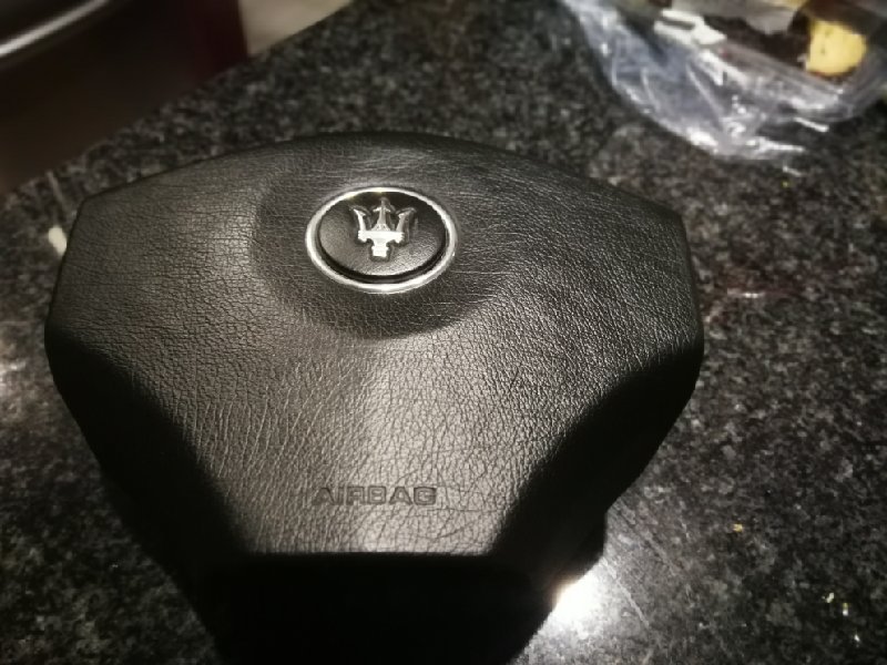

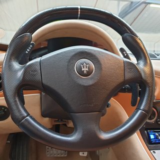

Dire de compléter ce superbe tuto, je me permets une rajoute concernant l'airbag du volant.
Comme déjà dit, le cuir du volant de la MCV a quelques bulles disgracieuses, il fallait donc y remédier.
C'est encore plus simple que pour l'airbag passager (beaucoup plus simple).
On commence par couper la batterie, je n'aime pas trop jouer avec l'airbag alimenté, non seulement il pourrait décider de me sauter à la figure, mais surtout, c'est probablement le meilleur moyen de faire apparaitre un témoin indélibilite sur le tableau de bord.
Donc on ouvre le coffre et on active le coupe circuit après avoir veillé à ouvrir les portes (pour permettre aux vitres de descendre d'un cm, sans batterie ça marche pas)

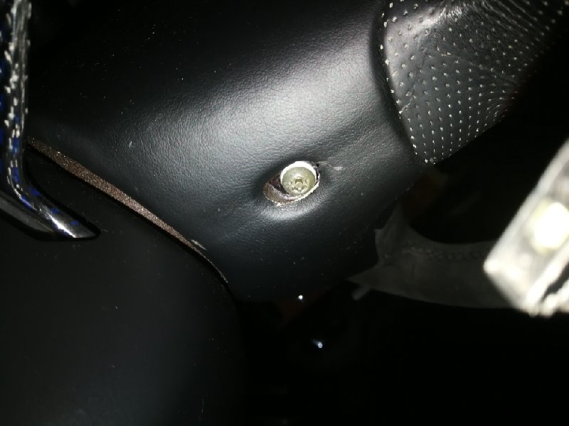

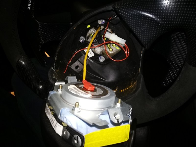

On passe ensuite au retrait de l'airbag.
Simple, il tient avec deux vis derrière le volant. Ce sont des torx de sécurité (comme les torx normales mais avec une tige au centre.
Il faut ce genre d'embout.
On enlève donc les deux vis.

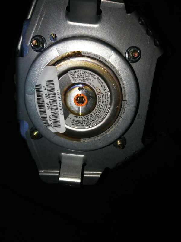

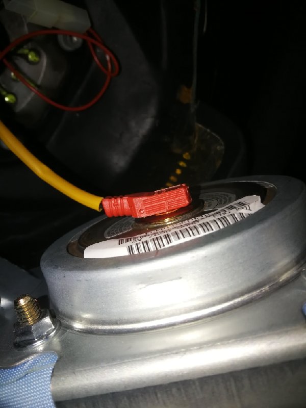

Et il suffit de tirer l'airbag vers soi, plus rien ne le retient, si ce n'est son cable.
Pas de difficulté pour enlever celui-ci tant que l'on sait comment faire (la première fois, on a un peu peur de tout déclencher). Il suffit donc de glisser une surface plate entre la fiche et le volant et de faire levier.
Le connecteur est simplement emboité, il n'y a rien à presser, tourner ou autre.
Et voici donc la pièce à traiter, on voit bien les bulles (et encore, l'angle de la photo est flatteur :lol: )

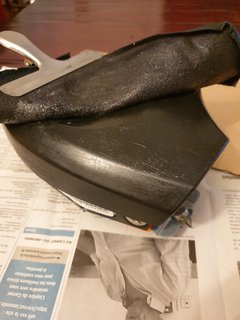

On commence par décoller le cuir, je ne sais pas ce qu'ils ont utilisé comme colle, mais ce n'est pas fait pour durer, en moins de deux minutes, sans forcer, tout est enlevé (sauf la partie centrale qui tient en place, pas de raison de forcer, ce sera encore plus simple comme cela).

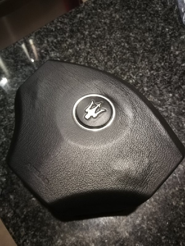

Ensuite, vous encollez les deux parties, attendez un peu et remettez le cuir bien à plat en lissant vers l'extérieur. Et voilà le travail!
Ca a l'air un peu bosselé sur la photo, mais c'est à cause du grain du cuir, en vrai, c'est bien lisse, plus de bulle.
J'ai utilisé une colle Gorilla contact adhesive pour cuir et autre, on verra si ça tient mieux que celle en spray. Elle est repositionnable quelques minutes au cas où, transparente et flexible.
Une demi-heure montre en main, pour quelque chose que l'on a en permanence sous le nez, ça vaut la peine de le corriger. ;)

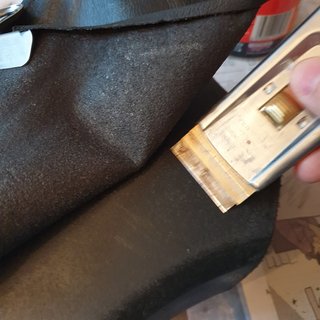

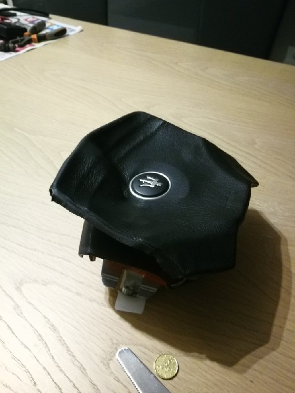

Je me permets d'apporter ma modeste contribution à cet excellentissime tuto, en qualité de néophyte-maniaco-compulsif, qualité qui pourra accessoirement servir à ceux qui sont dans mon cas. :ugeek:
Recoller le cuir du volant semble très facile, mais il y a quelques astuces pouvant faciliter la vie et assurer un très bon résultat :
1. Tout d'abord lorsque vous décollerez le cuir encore en place, allez-y doucement afin de limiter au maximum que le "dossier" du cuir se désagrège. Pour cela, l'outil de Gemini est pas mal. Sinon, un grattoir à lame me semble l'idéal.
2. avant de recoller, il faut que le dossier du cuir soit le plus lisse possible. Dans mon cas, j'ai travailler cette partie en retirant les petites bouloches avec une pince à épiler et un rasoir pour femme (ça devrait aussi fonctionner avec un rasoir pour homme, mais voilà je ne me rase plus, donc j'ai pu tester...). La moindre petite sur-épaisseur se verra. Insupportable pour moi :oops:
3. Je suggère d'utiliser de la néoprène liquide, ou éventuellement gel. L'idée est que la couche de colle soit la plus fine et la plus lisse possible. J'ai appliqué de la colle liquide au pinceau. Hyper simple, par contre, on étale 1 fois et on n'y touche plus.
La bêtise que j'ai faite est de tenter une première fois avec une néoprène beaucoup trop épaisse. Un massacre, j'ai immédiatement tout décoller et passer un certain temps à enlever cette colle pour repartir à zéro :cry:
4. Enfin, j'avais tenté dans un premier temps de coller en partant du centre puis d'aller vers l'extérieur :? . Une vrai galère. Le plus simple est clairement de faire en 3 tiers.
EDIT:
5. J'allais oublié... dans mon cas le cuir était complètement raide, sensation de papier crépon, impression qu'il pouvait se déchirer. Un bon nettoyage au savon glycériné, puis un séance d'huile de pied de bœuf plus tard, il est beaucoup plus souple, et c'est bien plus simple pour le plier dans tous les sens lors du collage.
