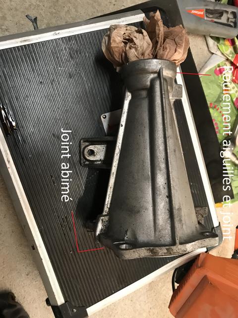

J'ai trouvé une fuite importante sur la boite automatique sur le partie arrière au niveau d'un joint papier(boulons déserrés).Donc hier soir opération démontage (Dépose de l'arbre de transmission, puis dépose du carter arrière (joint entre carter et boite cassé.) en démontant j'ai remarqué que le flector (liaison entre boite et arbre de transmission un peu craquelé) et la douille dans l'arbre abimée, et malheureusement presque plus d'huile dans la boite.
J'ai regardé sur le site Eurospares et les pièces sont disponibles, donc hier j'ai passé commande.(Joints, roulement, flector et douille, joint et filtre pour repartir propre), afin de remonter et de pouvoir faire un test en espérant que la boite n'ai pas souffert du manque d'huile ;)
Voila je vous tiens informé.

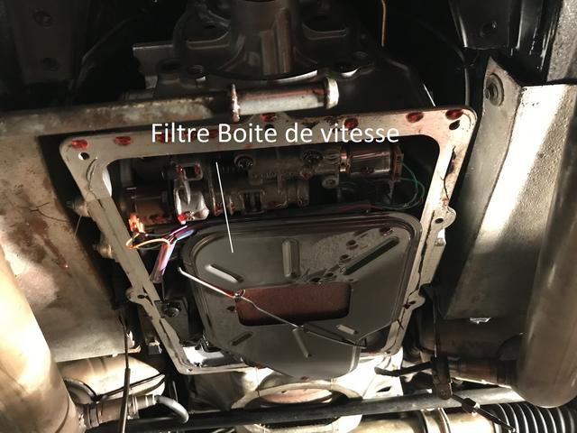

Alors, Konimino2, je n'ai pas déposé la boite de vitesse pour le moment,(car je travail dans mon garage mais sans fosse ni pont élévateur!!! ;) ) je me suis contenté de déposer l'arbre de transmission et le carter arrière, pour faire un premier bilan.
Je vais remplacer le roulement à aiguilles et le joint de sortie plus le joint entre le carter et la boite.
Je remplace aussi le filtre et le joint du carter inférieur
Et le flector et le douille dans l'arbre de transmission qui à un peu de jeu.

Comment tu extrais le roulement à aiguille.

Il faut prendre un jet en bronze ou plastique d'un diamètre entre 36 et 40 mm pour être en appuie sur le bord du roulement, mais si tu n'as pas de bronze ou plastique tu peux mais uniquement pour le démontage le faire comme moi avec une douille de 27 et une rallonge et tu frappes avec un maillet.
Attention à ne pas le faire pour remonter le roulement neuf car tu vas l'endommager.
Voila pour le moment car j'ai eu Eurospares qui me dit qu'il faut au moins 15 à 20 jours pour recevoir les pièces. Je vous tiens au courant.

-Remplacement du flector eu de la douille du bout de l’arbre de transmission
-Remplacement des joints et du roulement de la tulipe de boite
-Vidange de la boite de vitesse et remplacement du filtre, remise en huile.
