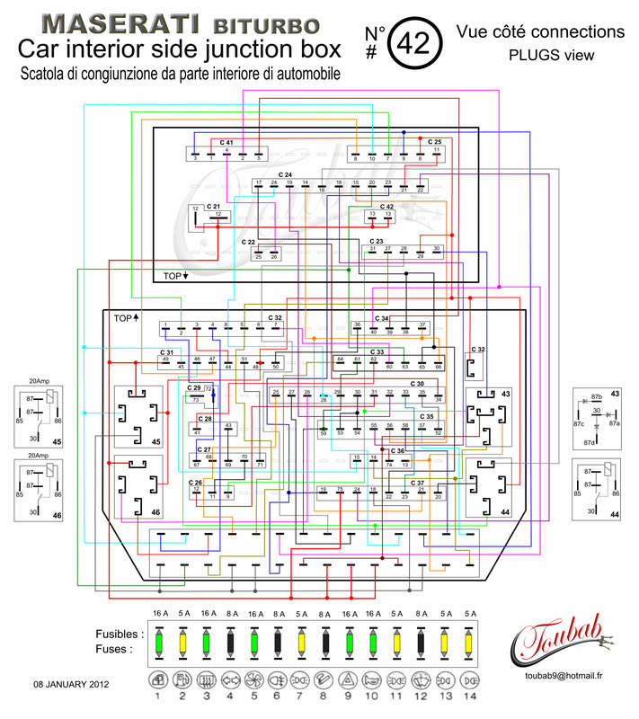

Peux tu me dire où se trouve la boîte à fusibles sur le Spyder 2.8? Pas trouvé (bon pas beaucoup cherché aussi). On m'avait dit ss TDB coté passager,
mais en dehors de la boite à gants qui prend tout l'espace, nib...
Rien vu dans le coffre ni sous capot moteur, en dehors des relais..
PLM
Messages : 5087
Re: Fiche spyder biturbo Zagato 2.8l
Chrismcfly,
Pour avoir des infos, je passe un coup de fil au concessionnaire Maserati qui maintient mes voitures - avec le N° de chassis, ZAM... il peut voir l'origine de la voiture et retrouve les passages en concession.
Sinon, tu peux aussi contacter Maserati France!
Pour le lève vitre, je pense que c'est une faiblesse des biturbo... sur le spyder, quand la capote est fermée, c'est plutôt pire parce que tu n'as pas de montant de porte autour de la vitre. L'étanchéité est assurée par la pression de la vitre sur les joints de la capote. Du coup le moteur tire la langue... Capote pliée, ou porte ouverte, pas de soucis :D !
plm: oui, il me semble que la boite a fusible est sous la boite à gants et qu'il faut faire levier avec un tournevis pour l'ouvrir :shock: !
Il me semble que c'est indiqué sur la notice de la voiture. Préviens moi si tu ne trouves pas... j'irais voir.

Je travaille a la numérisation de la notice, mais ca va prendre un peu de temps... En attendant, voici les infos sur la boite a fusible de l'habitacle:
