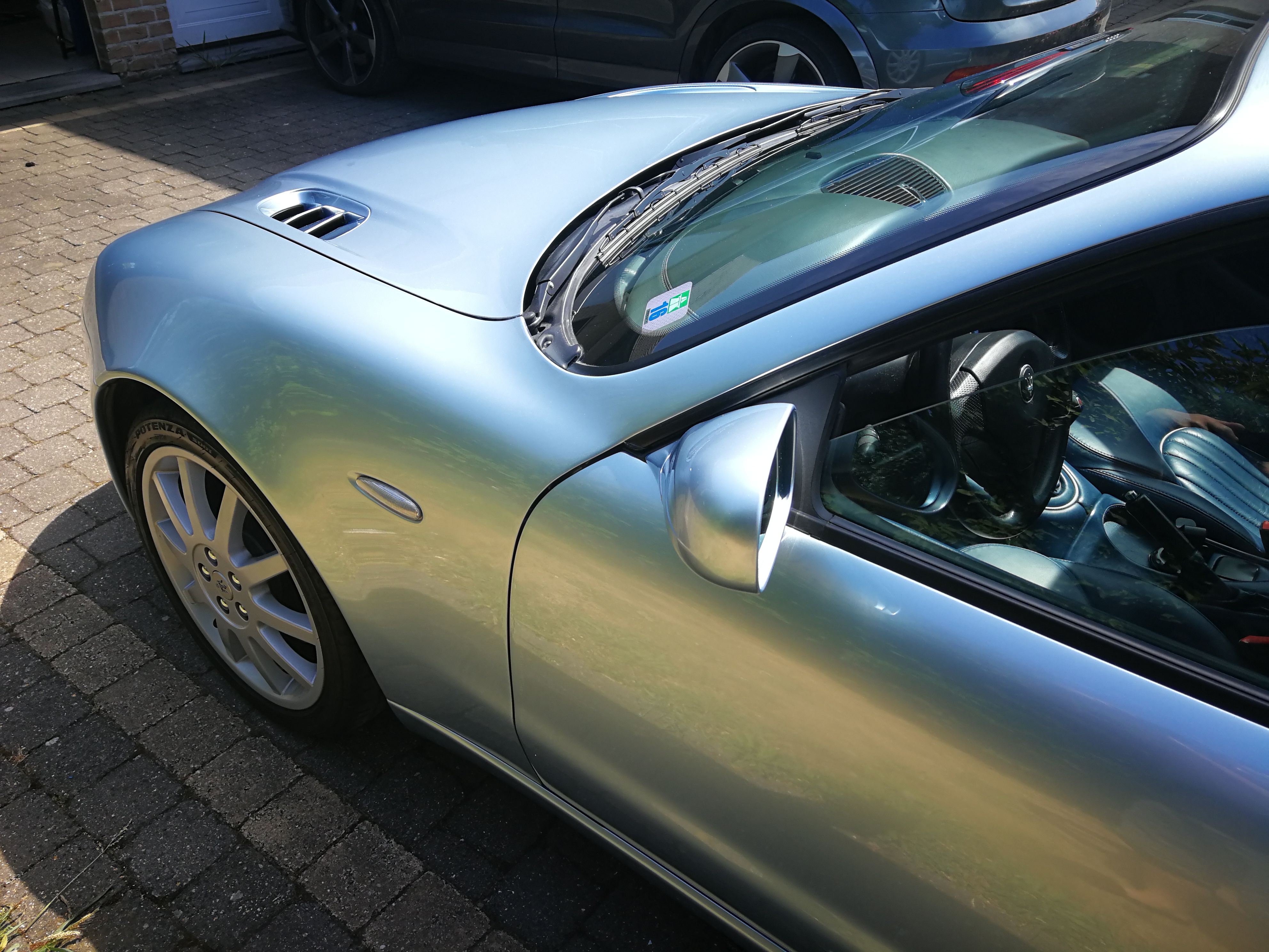

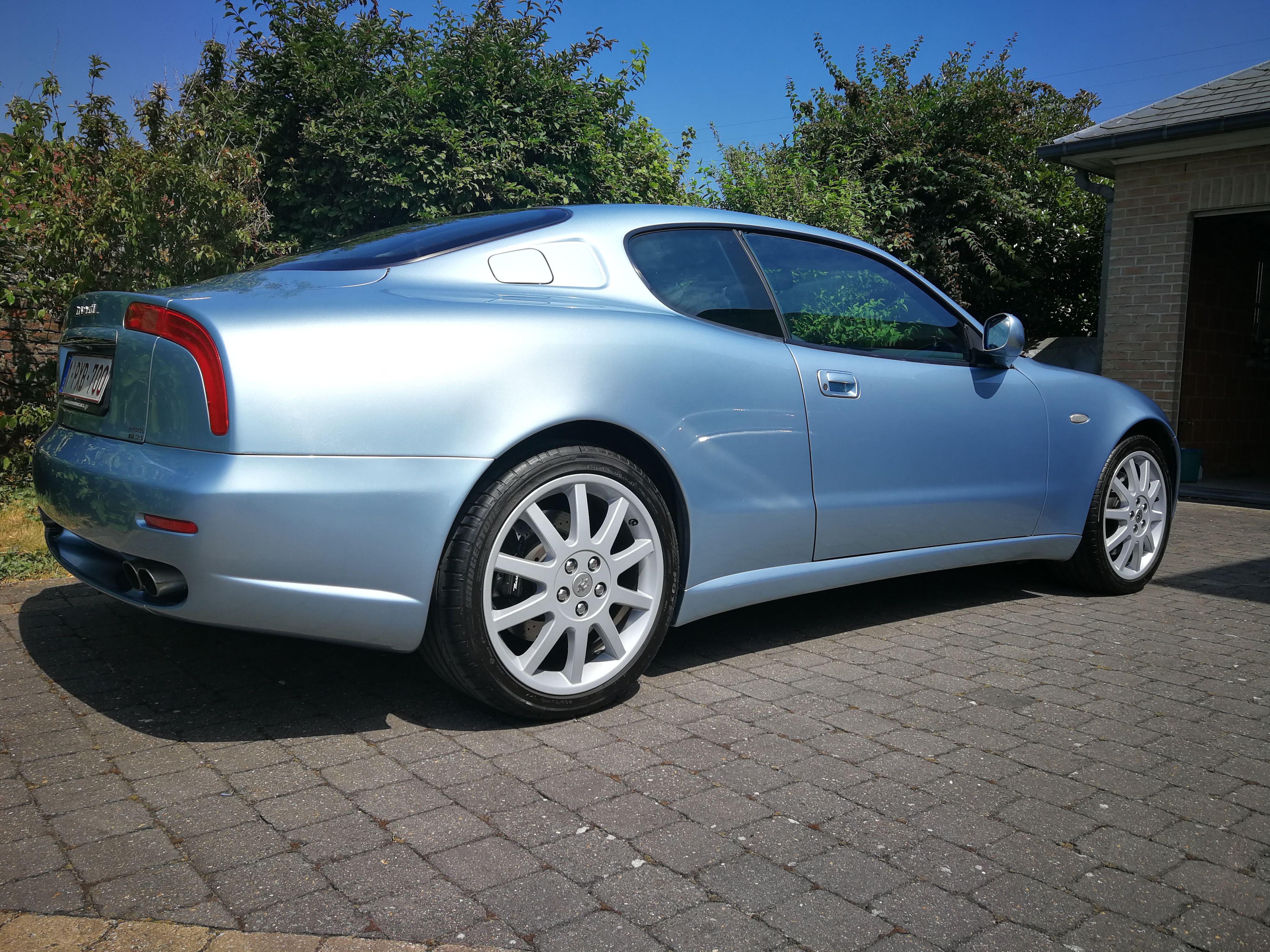

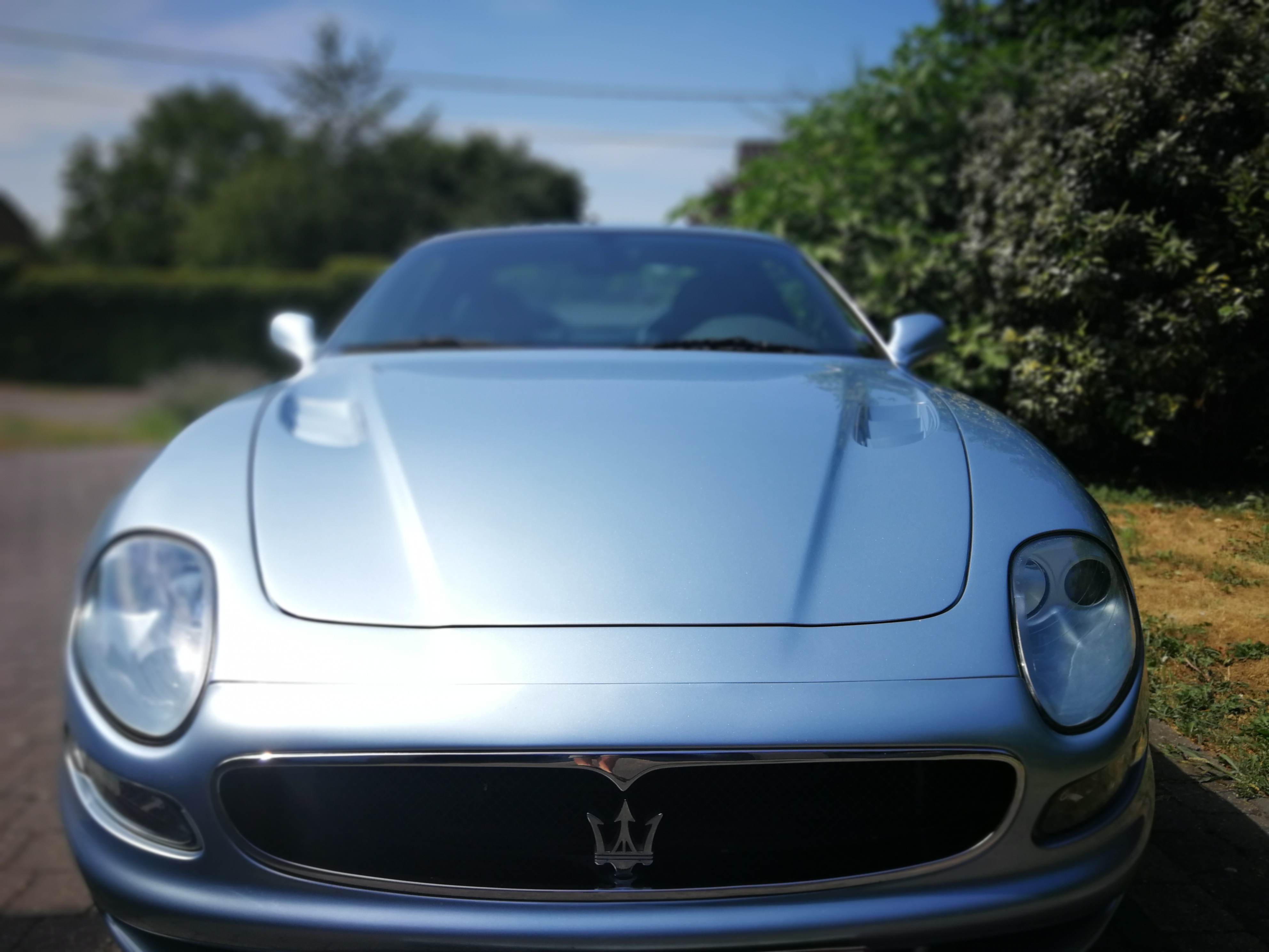

Bon nettoyage en prévision du mariage de samedi prochain.
Ma foi, on aura vu pire comme citrouille, ça devrait pouvoir le faire pour la mariée
Je suis vraiment fan de ce bleu :D
Messages : 14493
Re: ZAMAA38A00002596
Sublime ! :)
Cette couleur souligne bien toute la pureté du dessin de Giorgetto Giugiaro : "un capolavoro" !
Messages : 2167
C est toi le prince charmant ? Felicitations !
