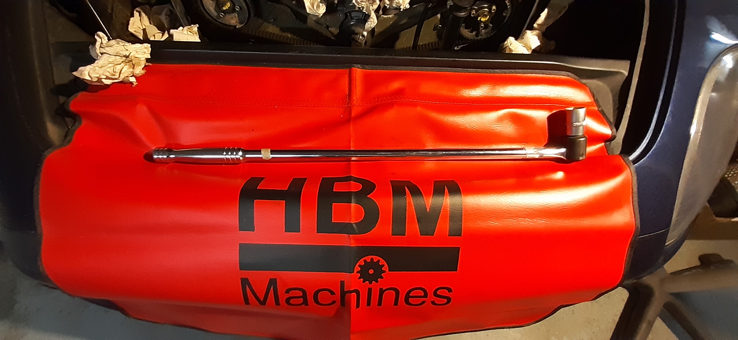

Je commence à l'inspecter et notamment j'essaye de dater la distribution car le vendeur m'avait prévenu qu'elle était largement dépassée...
Dépose du cache gauche pour essayer de trouver la date de fabrication de la courroie. Après plusieurs tours, je ne trouve toujours pas de date code... En fait, elle est tellement vieille que c'est effacé
En cherchant bien, j'arrive à lire 10072175, elle date donc de 2010
Il est urgent de s'y mettre.
