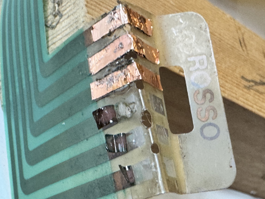

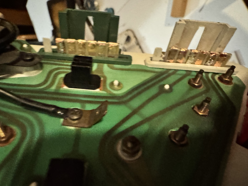

Avez vous vu passer un moyen de réparer, améliorer ces satanés contacts de :o :o :evil: :twisted: du boîtier compteurs?

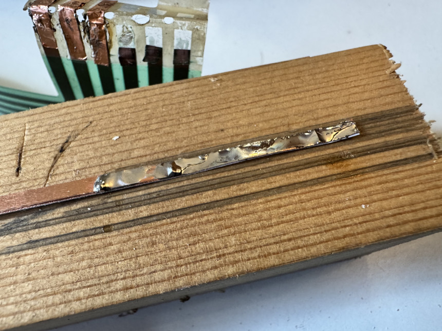

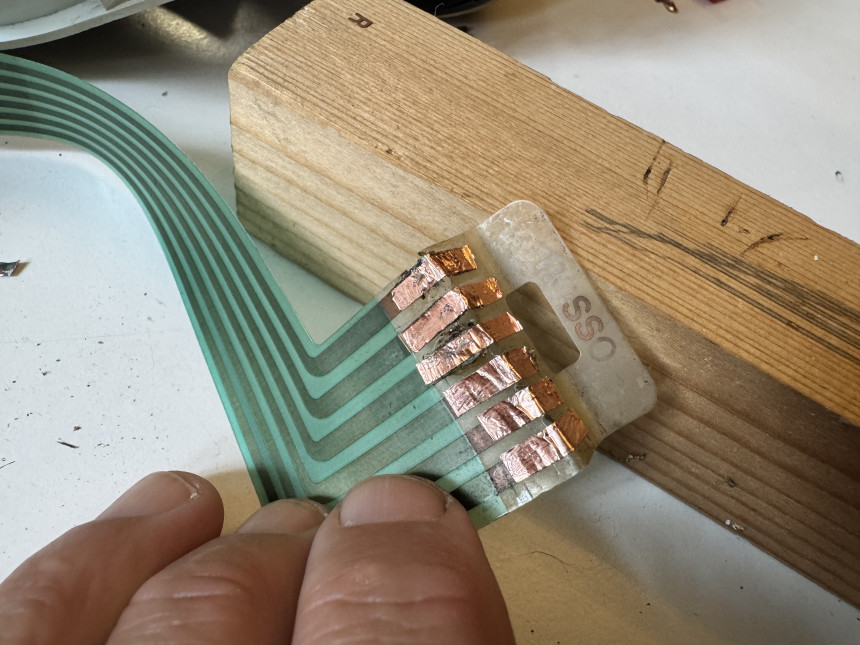

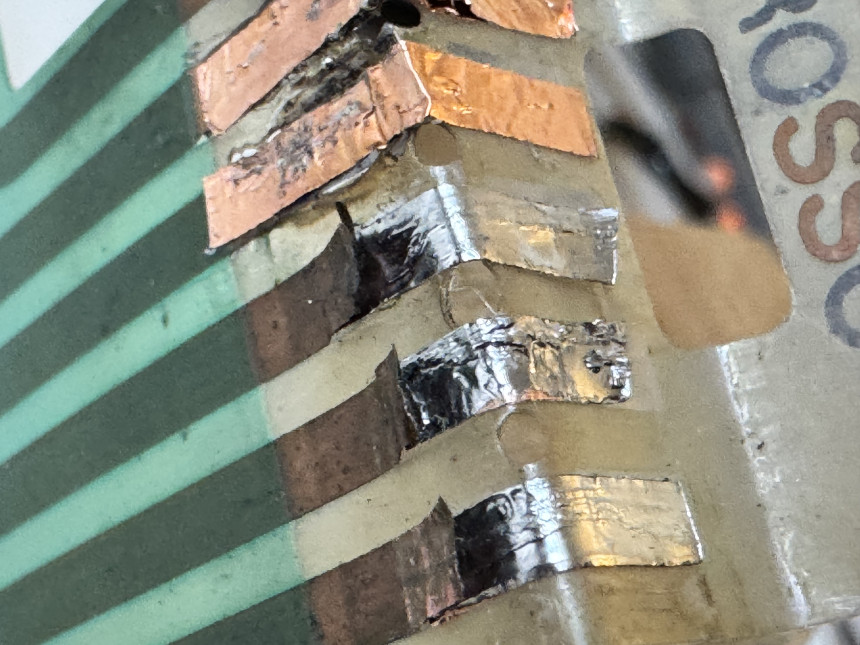

Je viens d essayer la peinture argentée. Ça ne fonctionne pas du tout….
Je ms suis rabattu sur les lamelles de cuivre. J ai essayé plusieurs techniques. Pas encore tout à fait au point…

Oui je fais comme toi, je mets de l'étain.
Mais ensuite j'ajoute des connecteurs modernes dans le faisceau pour ne plus débrancher ces connecteurs

Ah ouais bien vu, j avais laissé passer cette modifs
