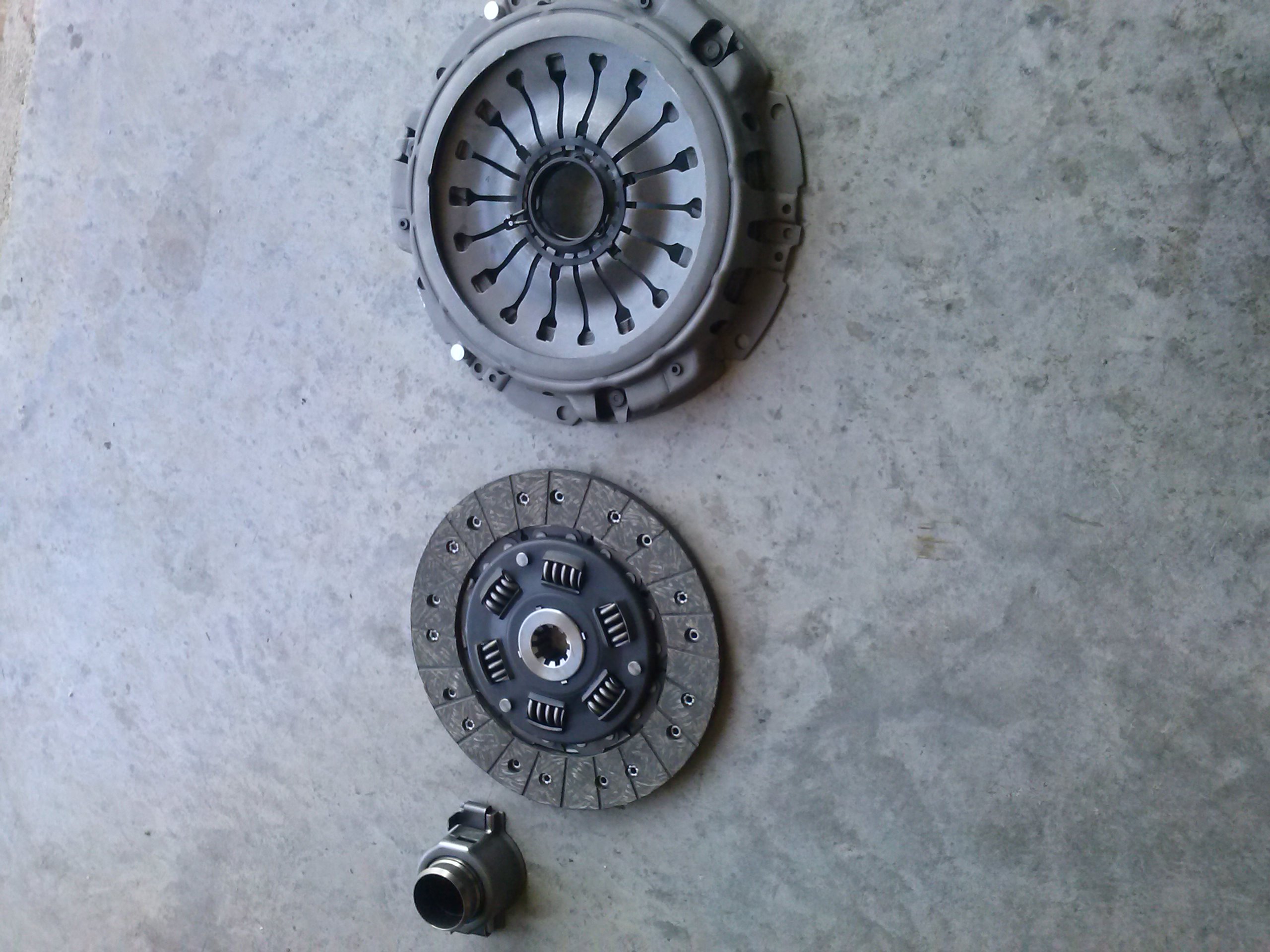

Depuis que j ai changé le kit embrayage sur ma quattroporte 3.2, le point de patinage n est pas vraiment facile a trouver (j ai l impression que le moteur s étouffe un peu, presque a caler et je suis contraint de mettre un peu de gaz pour palier le probleme). Je ne sais pas si c est dû a ce kit adaptable d origine Italie? J ai remarqué que la plaque de pression est différente par rapport a l origine. La position de la butée d embrayage est plus loin du disque et du coup j ai été obligé d allonger la tige du recepteur et la sensation a la pédale n est pas idéale .... Quelqu un a rencontré ce probleme?

Je ne connais pas la marque. c est un refabrication italienne, la plus courante disponible a mon avis

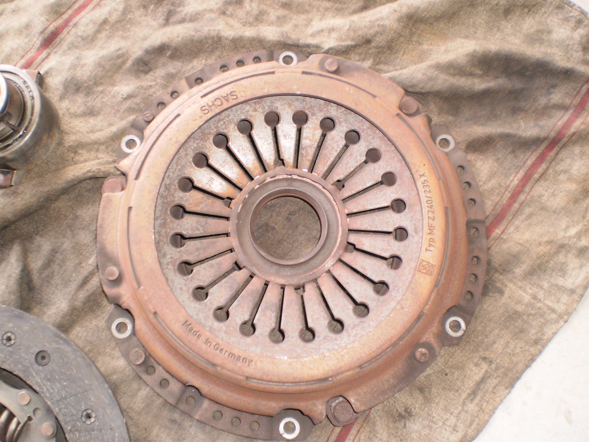

En comparaison avec le plateau de pression d origine, on voit que la position de la butée est differente
Messages : 10305
Re: Embrayage quattroporte IV
Sur le fil, la baronne de Maseralfa, y a rien sur le sujet? Fred a travaillé sur le modèle et Quentin bien sur. Je ne sais pas du tout s’il y a des proximités avec les 3200, regarde aussi le fil 3200.
C est le Beck a la place du Sachs, c est ça?

oui c est ca

les lamelles du diaphragme entre en résonnance a faible régime quand on relance, c est un peu indigne du standing de l auto. Et effectivement j ai du rallonger la tige du recepteur. Je pense que les butées sont identiques à l oeil (j ai pas pris de cote). Il est vrai aussi qu on ne sens presque rien dans la pedale lorsque l'on cherche le point de patinage

je l ai acheté en Italie, c est un adaptable. en plus de ca, je me demande si le moteur tourne bien car j ai l impression qu il n a pas beaucoup de couple vers le ralenti. Si je n accelere pas un peu pour lancer la voiture en premiere, elle cale...ce comportement moteur est propre a cette maserati?

Les 3200, ghibli gt ou qp4, c est le même embrayage et le même volant moteur.
Sur ma ghibli gt 2.5 ca accroche un peu sec (disque neuf), c'est chiant vu que j'ai allégé le volant moteur. Mais c'est toujours au même endroit. T'as peut-être trop rallongé la tige et elle se tord. Faut en mettre une plus longue pour pouvoir visser davantage de spires.
Ca claque au ralenti, ce n'est pas une raisonance, c'est le jeu à la buté.
