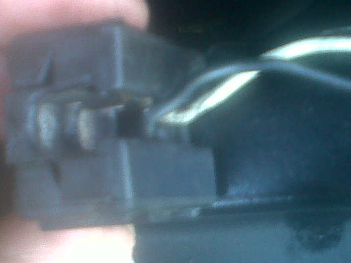

J'ai regardé cet après-midi ds le compartiment moteur et j'ai vu qu'un capteur fixé à la treverse du dessus du radiateur
- IMG00083-20120707-1718.jpg (55.11 Kio) Consulté 1453 fois

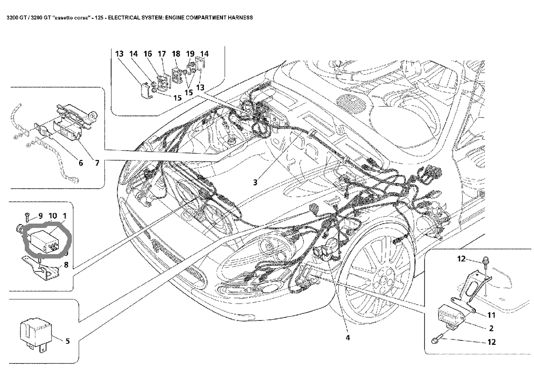

était orphelin de sa fiche, sur le devant du compartiment (entouré en gris sur le schéma)
- 004_125.gif (201.16 Kio) Consulté 1453 fois
Sauf que ça n'a semble t-il rien à voir avec mon pb qui d'ailleurs, ne s'est pas réglé. Apparemment, c'est un capteur d'accélération ("transversal acceleration sensor"sur le site d'Eurospares, ref. 137836).
De quoi mon pb peut-il venir ? Peut-être faut il d'abord vérifier les fusibles ?
