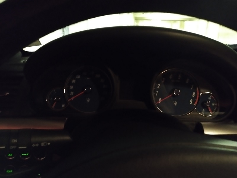

Aujourd'hui je mets le contact de mon GT et rien ne s'allume sauf l’écran multimédia et les lumières d’éclairage de nuit des divers boutons.
La voiture démarre normalement mais sur le combiné vitesse/compte tour/température/essence rien ne s'allume. Pas d'éclairage de fond, aucun voyant et toutes les aiguilles sont à zéro, le noir complet y compris moteur tournant et en roulant :
J'ai roulé un peu, la voiture fonctionne normalement, les vitesses passent, etc mais toujours rien sur le tableau de bord.

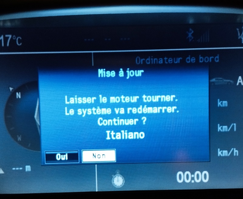

Le centre multimédia fonctionne en radio et jukebox mais n'affiche aucune donnée de la voiture avec ce message :

Sur une panne de ce type, ça vaut le coup de regarder les fusibles un par un en les sortant de leur logement pour vérifier qu’il n’y en a pas 1 de fondu.
Forzamaz
Messages : 245
Localisation : 69
Localisation : Lyon
Re: [GRANTURISMO 4.2] Panne électrique tableau de bord.
Message par Forzamaz »
Problème résolu, c’était un gremlins :)
J'ai retiré le fusible 36 (fusible tableau de bord, merci Eric) puis remis en place (car bon à l'ohmmètre) et tout est revenu.
