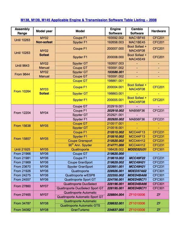

Pour la gestion de boite phase 1/phase 2, à priori, les 2002 ont une gestion plus agressive des changements de rapport, ce qui peut être vu de deux façons :
- conduite couteau entre les dents, c'est un vrai plus et la vioence/rapidité des changements est appréciée
- à allure plus modérée, par contre, c'est moins confortable et plus délicat à doser.
Il me semble que les mises à jour ont fait perdre le coup d'accélérateur automatique au rétrogradage.
Les modifications ont eu lieu en 2004 je pense, avant le passage en phase 2.
Pour le choix de la phase, c'est aussi un choix esthétique, personnellement, je trouve que les barres horizontales sur la calandre de la phase 2 ne sont pas nécessairement un plus, mais chacun son point de vue. ;)
Merci Gemini pour ces précisions 😉
Donc si je veux une phase 2 je perds le petit coup d'accélérateur au rétrograde ? 😭
Je ne pense pas. Mon GranSport a la dernière version du soft, et j'ai bien le coup de gaz au rétrogradage, mais uniquement en mode sport.
En mode normal, effectivement pas de coup de gaz.

par gemini
Ce n'est pas le même soft sur la 4200 et la GS.
Le tableau qui va bien avec tous les softs ;)

par Uzy_Hoy
Tiens je n'avais jamais fait attention que la dernière version du soft ne semble pas avoir été réservée aux dernières Gransport, mais en fait aux derniers Gransport Spyder.
A moins que les dernières sorties des lignes en 2007 en aient profité ?

par Yvam4200
Je confirme que le coup de gaz (rev matching) au retrogradage est bien présent sur les phases 2, en mode sport. Il y a aussi un certain nombre de petites différences mécaniques, dont je me suis rendu compte lors des opérations d’entretien, en comparant avec les tutos disponibles sur le forum: bouclier séparant le carter moteur des pots catalytiques, protection en caoutchouc autour de la boîte… La phase 2 a donc profité de légères améliorations continues.

C'est le soft de gestion moteur qui est différent (pas déconnant, poids et empatement différent, on peut imaginer que la courbe de couple est un peu différente pour s'adapter au mieux), celui de boite est le même.
