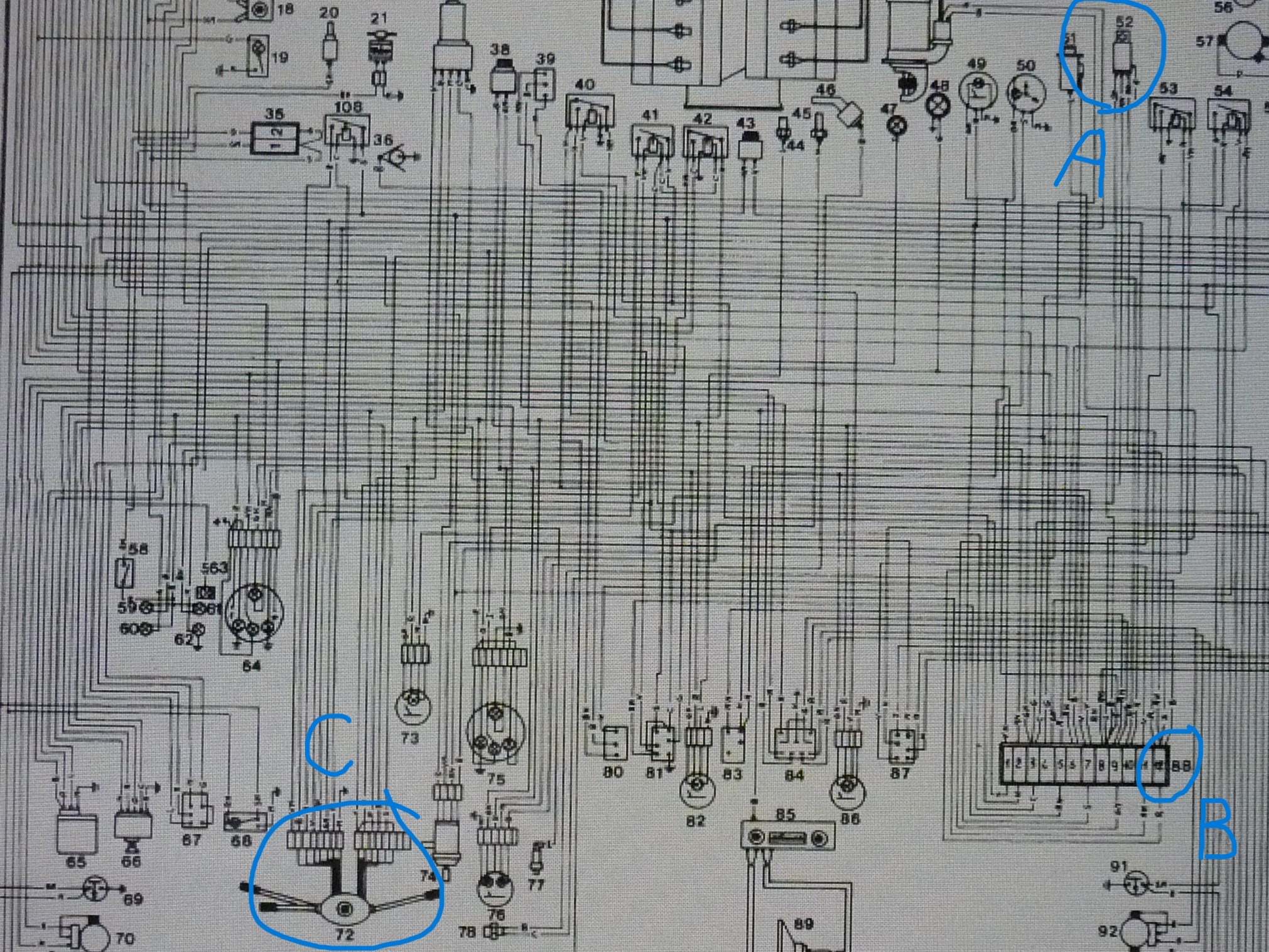

J'ai un pb concernant la centrale électrique des clignotants de mon Indy, HS.
Je n'arrive pas à la repérer, en principe sous le tdb côté passager, mais je ne sais pas d'ailleurs à quoi elle ressemble exactement.
Le diagramme électrique de l'Indy 4900 nécessite des yeux de lynx, la centrale clignotante est la pièce 52 (en A), le fusible qui la protège est le n°12 en B, et le commodo est en C, ces trois composants étant reliés dans le diagramme:

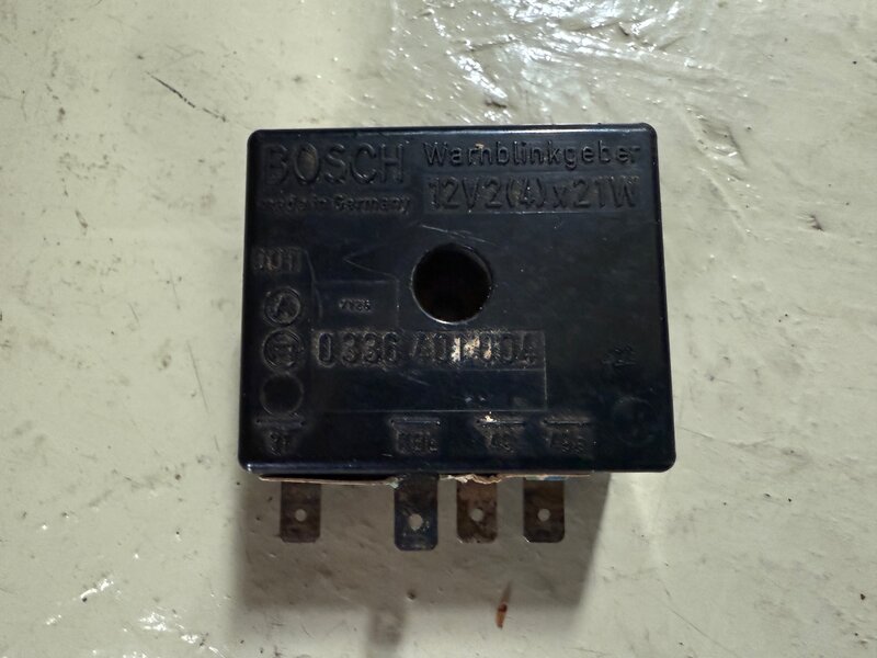

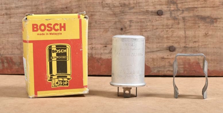

Certains (sur F-chat) disent que la centrale clignotante est cette pièce (modèle vu sur des Indy 4200):
D'autres que, pour une Indy 4900, c'est plutôt le modèle plus tardif aussi monté sur les Ghibli 4900:

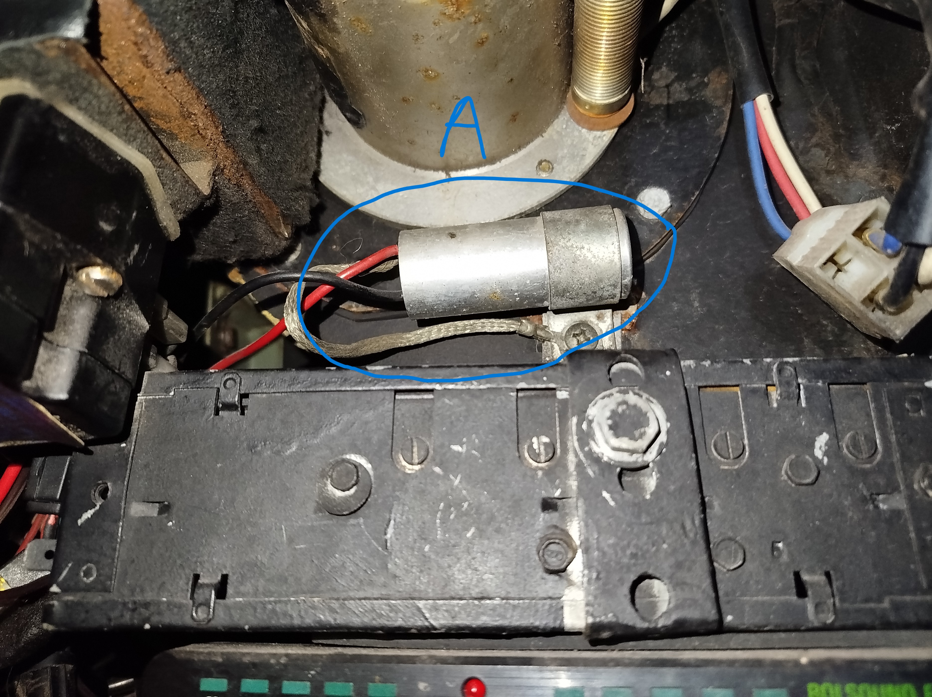

ou au-dessus de l'installation radio où on repère seulement un gros condensateur électrique (en A):

Alors, ton expertise/expérience pourrait m'être précieuse pour que je répare avant la MTT, conduire sans clignotants est handicapant et dangereux... :(
HELP!

Hello. Désolé je ne vais pas pouvoir t avancé je n’ai encore jamais eu de indy 4.9. C’est une 4.2 au garage et le relais ce trouve sous la boîte à gants.. petit rond

Tu confirmes donc le flasher rond des premières Indy sous la boîte à gants.
Comme le montre la photo à cet endroit sur mon Indy, il n'y a qu'un gros condensateur. Je vais quand même vérifier qu'il s'agit bien d'un condensateur.
Qqun m'a aussi suggéré que le flasher pourrait être intégré dans le composant genre warning à gauche côté conducteur, je vais aussi regarder.
