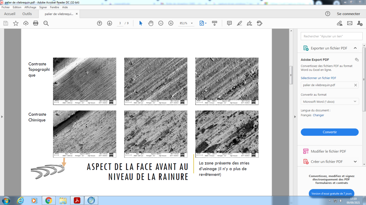

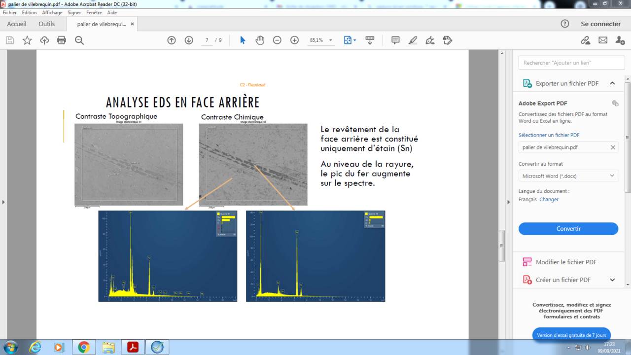

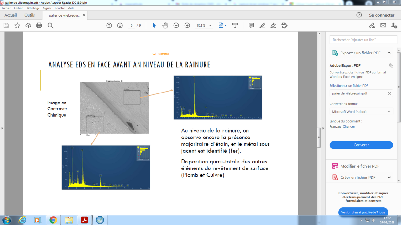

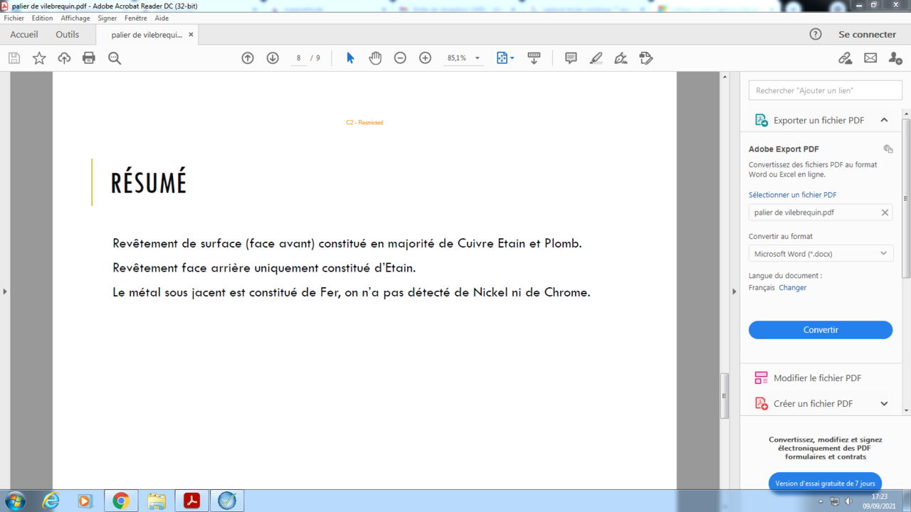

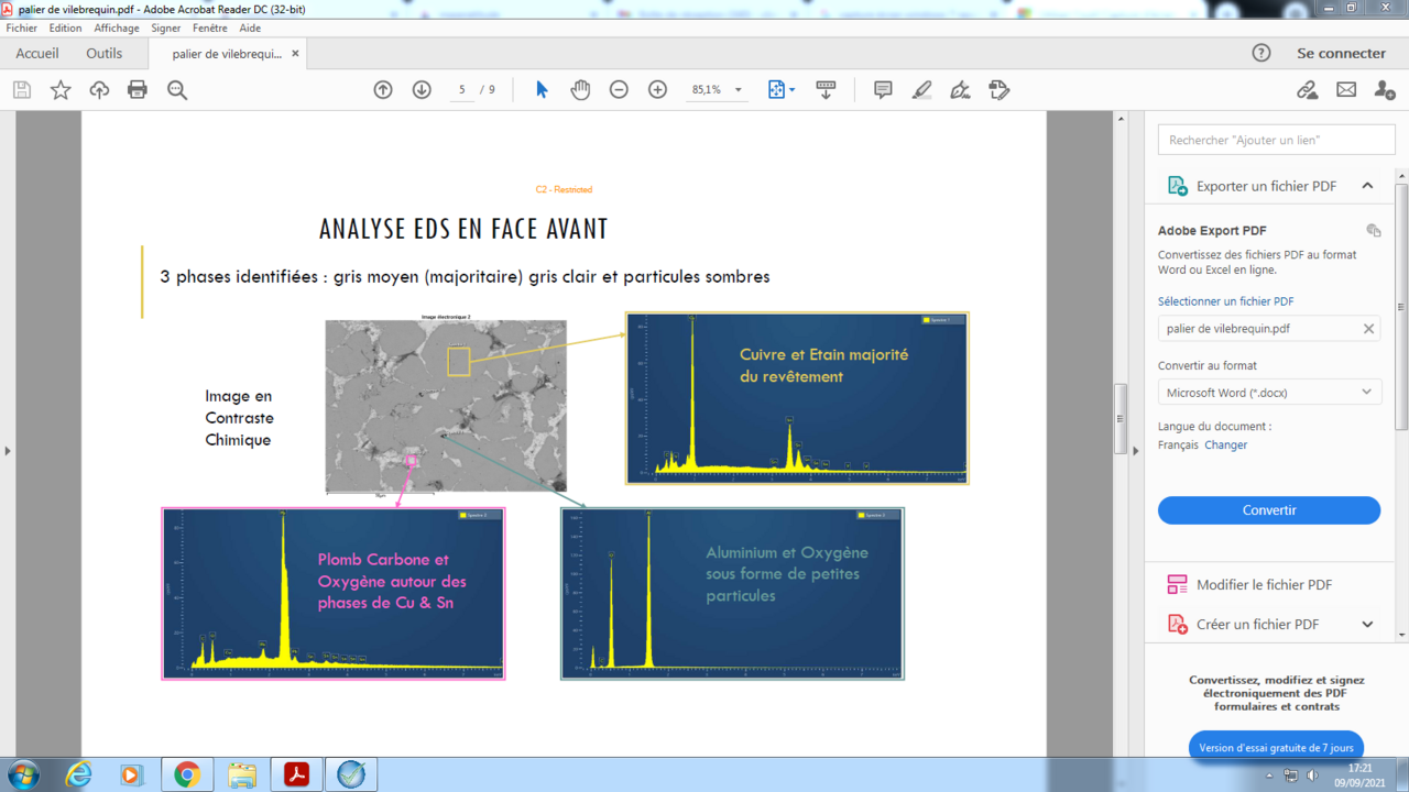

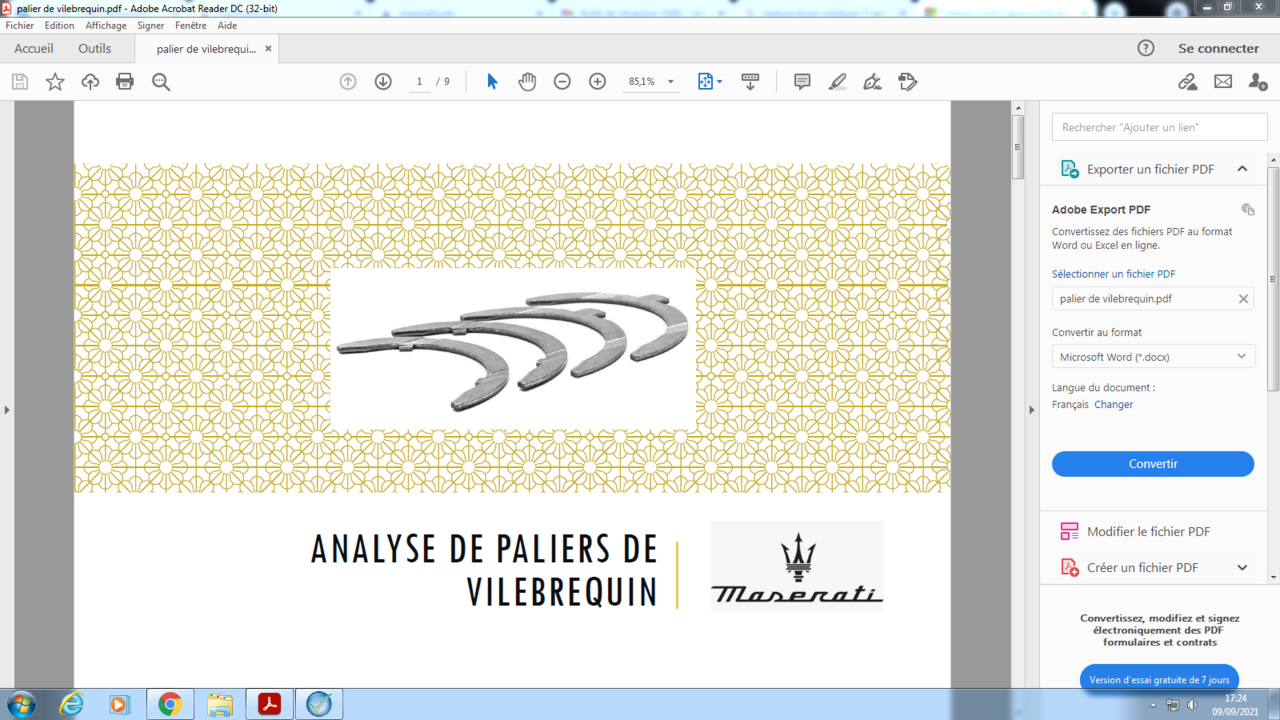

Messages : 3448
Re: 3200 GT jeu du vilebrequin, Act 2

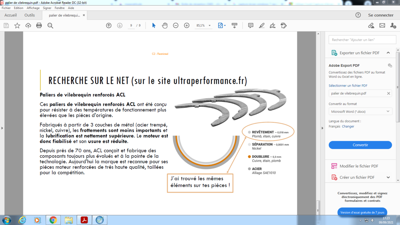

voici, j'espère que ce pourra être utile et instructif ;)
Messages : 3211
Analyse bluffante :shock:
Je n'ai pas tout suivi du contexte... la dernière diapo indique que compte tenu des matériaux analysés, tes paliers sont/seraient de marque ACL ? Il s'agit des paliers montés par Maserati lors de la fabrication, ou ils ont été changés depuis ?
Messages : 5028
Pas certain de tout comprendre, mais merci du partage d'info :D !
Du coup, peut-on utiliser les paliers d'ACL, la matière est ok mais quid des dimensions ?
Messages : 3448
les paliers (cales) que j'ai soumis à l'analyse sont des originaux de chez maserati, que j'ai racheté à un membre du forum qui lui-même les avait achetées outre atlantique. Il en avait monté un jeu sur la sienne, et le jeu qui lui restait je le lui ai acheté.
Je pense que ce que la dernière page veut dire c'est que cette fabrication est encore trouvable (au niveau des matériaux, après pour les cotes....) et que ACL propose des cales similaires sur le plan de la conception.
Enfin c'est ce que j'en ai compris.

Messages : 3448
sur le site ultraperformance, je renseigne ma 3200, puis il me propose le catalogue pour ce modèle.
j'y retrouve bien les cales (dans la rubrique pièces moteurs puis coussinets renforcés), mais quand il faut sélectionner la "variante" dans la liste, la 3200 n'apparaît plus.
https://www.ultraperformance.fr/paliers ... forces-acl
