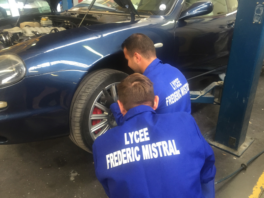

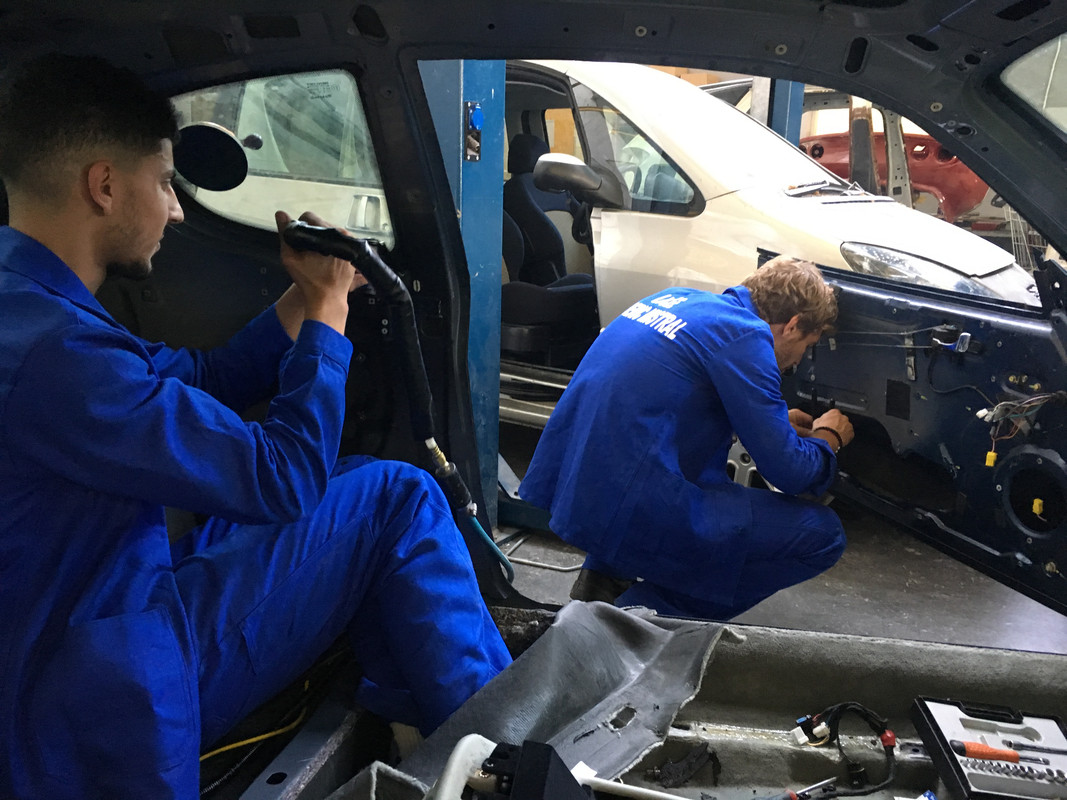

"Les experts Vittoria"
Implication des classes de C.A.P. & de B.A.C. Pro "réparation des
Carrosseries", de C.A.P. Peinture, et des Formations Complémentaires :
"M.A.C.C." : Maintenance des Automobiles de Collections et de
Compétitions et "M.R.C.A." Méthodes de Réparation des Carrosseries
Automobile.

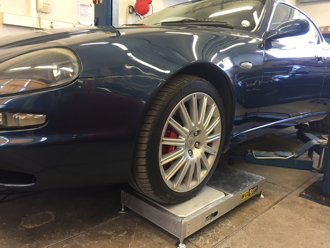

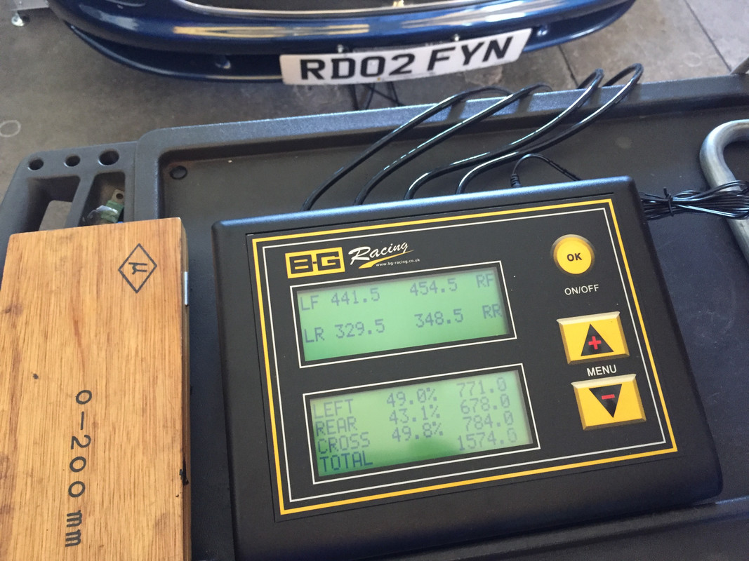

Et on commence par la pesée

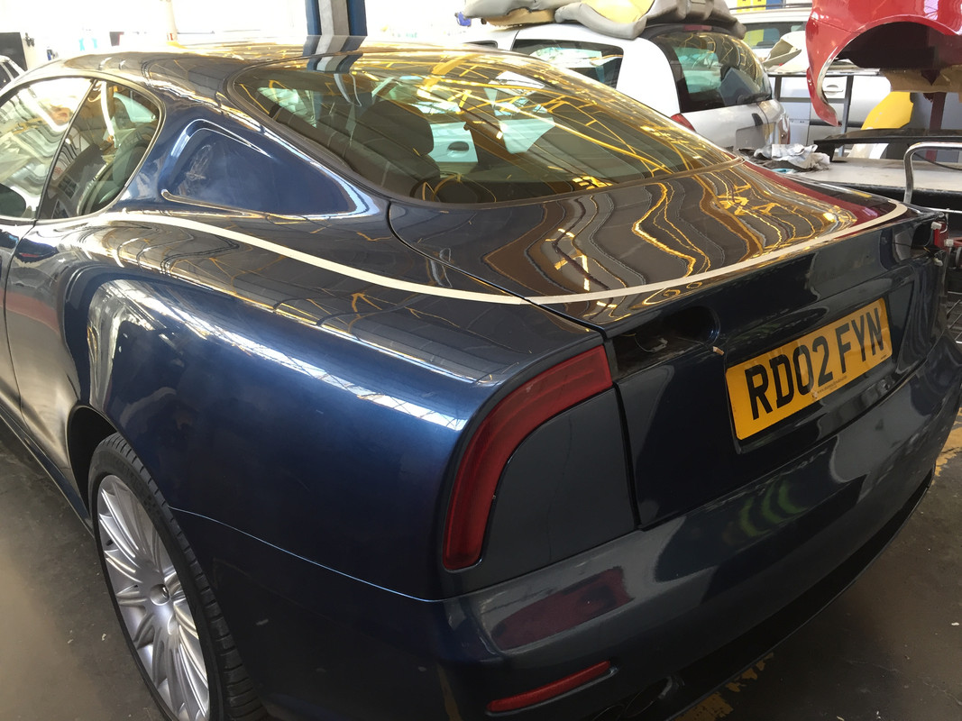

Idée de traçage au ruban adhésif concernant la zone de coupe du pavillon jusqu'au niveau du dessus des
ailes arrière et au trois quarts arrière de la malle… (à voir avec
nous).

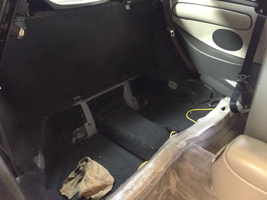

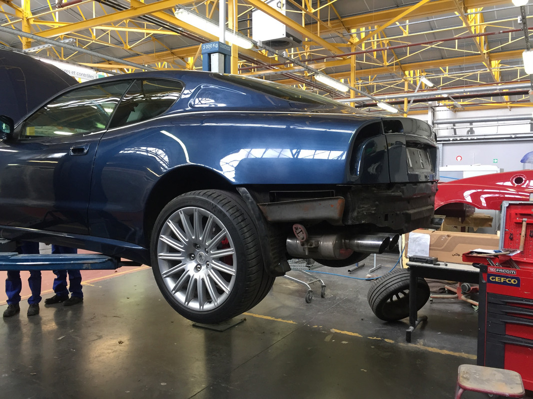

Début de la dépose des monogrammes et des logos latéraux, dépose des
plaques d’immatriculation avant et arrière, dépose de la banquette
arrière, dépose des feux sur la malle.
Les travaux reprennent aujourd'hui ..
Dominique
3200GTA
J.M Fangio

1574kg, j'aurai cru qu'elle pèserait une centaine de plus.

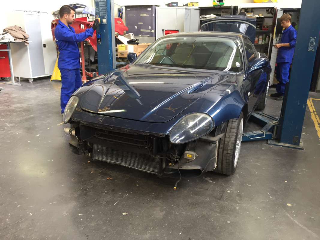

Ils ont l'air d'être sacrément bien équipés :!:
Remarquez, il vaut mieux pour ce travail impressionnant :!:
INDY 4200 de 1969
Messages : 9010
Re: Une petite sœur pour Monica: mission 320S
La ligne de découpe respecte bien les courbes.
On dirait que le projet ne va pas traîner :D
Faut dire qu'il y a du matos et des troupes!
Messages : 3610
Super bonne idée de mettre à contribution des jeunes en formation !.
ça leur fait un très beau projet et ça doit alléger quelque peu la facture 8-)
En effet ça peut aller relativement vite avec toutes ces petites mains!
il y a 15 kg de plus sur la roue avant droite que sur la gauche. Le poids de la colonne de direction en RHD ?
Intéressant : grosso modo, il y a 100 kg de plus sur chaque roue avant que sur chaque roue arrière.
Le réservoir était à combien pendant ces mesures, Domi ?
Les mesures du lycée Mistral donnent pour Vittoria :
896 kg sur l'avant 57 %
678 kg sur l'arrière 43 %
49 % sur la gauche, 51 % sur la droite
1574 kg au total
Maserati revendiquait 1585 kg sur la 3200GT boite méca et 1615 kg sur la 3200GTA à boite automatique. On est dans les clous !

On était tout juste à un demi plein, soit 40, 45 litres.

Domi13 a écrit :On était tout juste à un demi plein, soit 40, 45 litres.
Dominique
3200GTA
Ciao Domi, Je pense que Vittoria est déjà assez légère en version de base. Un peu en partie grâce aux jantes optionnelles "Assetto Corsa" qui étaient plus légères de 1.5 kg ( soit moins 6 kg sur l'ensemble). Maserati donnait ses spécifications avec les jantes de série, plus lourdes.

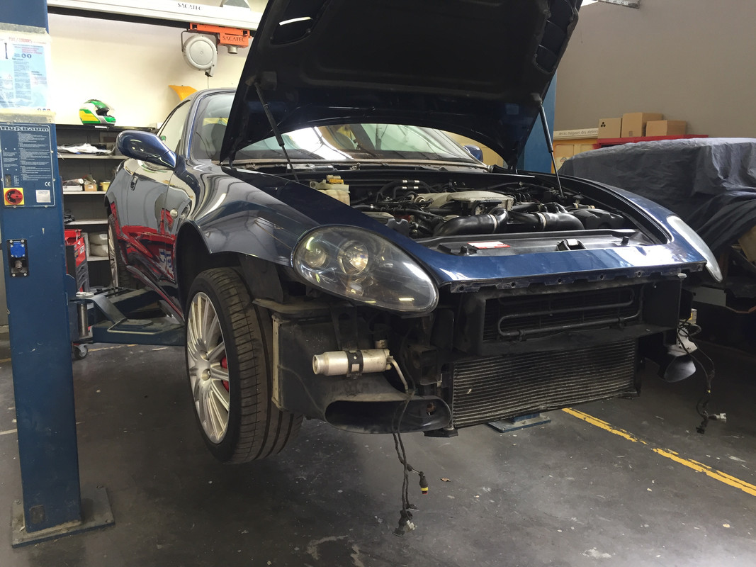

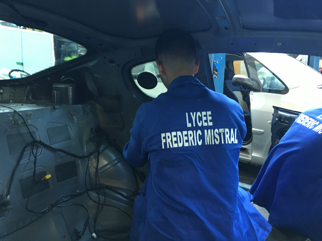

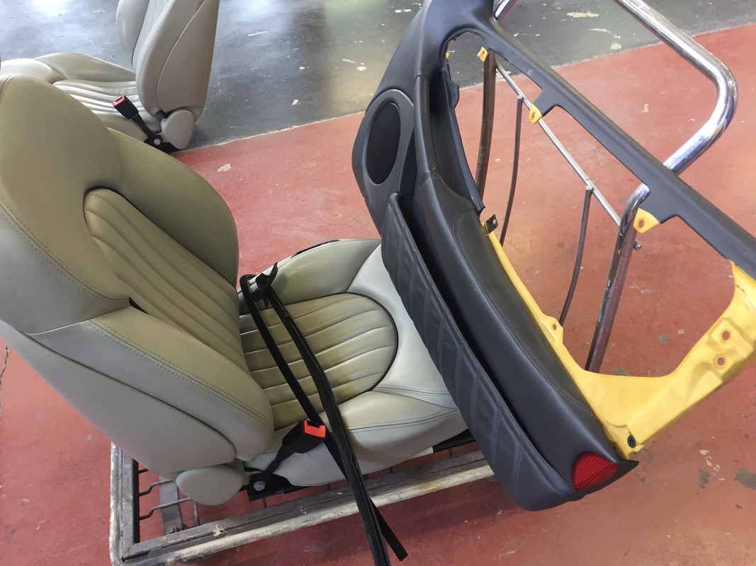

Première visite hier à Vittoria depuis son admission à la Clinique Mistral
La cure d'amaigrissement continue et on commence à rentrer dans le dur
Démontage porte
Image[/url
[url=https://postimg.cc/tYNT8Zwn]Image

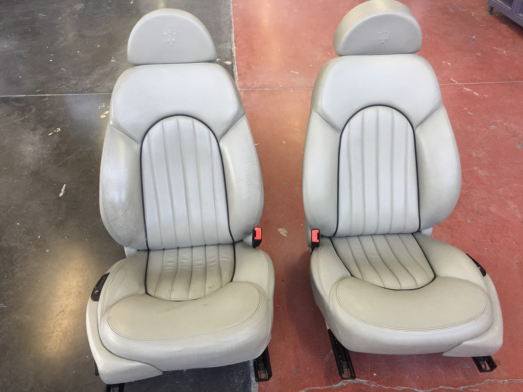

Sièges avant
Dépose du réservoir

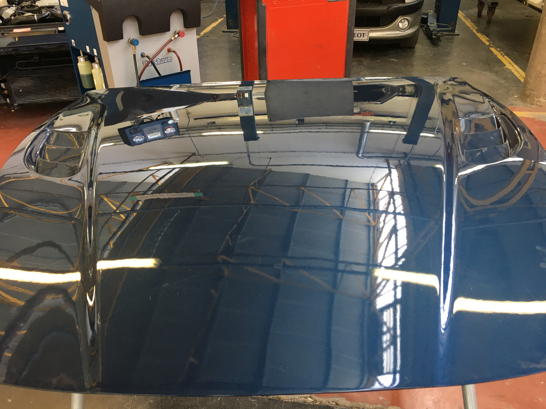

Dépose du capot

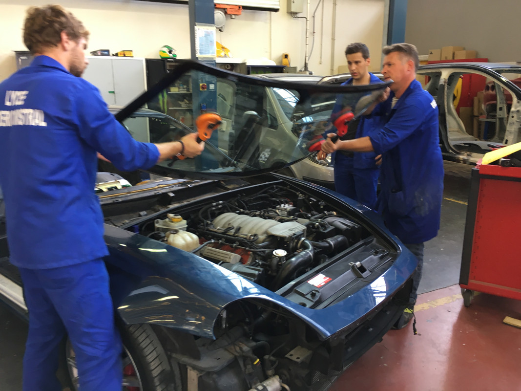

et pour finir la dépose du Pare Brise
Bonne nuit Vittoria
Reprise des soins aujourd'hui avec l'entrée du bistouri pour commencer sa chirurgie !!!
Merci aux " Experts Vittoria" pour leurs attentions envers Vittoria et à Yann le Chef de Service de la Clinique
Dominique

Impressionnant , et très intéressant ;)

Les élèves adorent le démontage... :D
Par contre je suis curieux de savoir comment ils vont faire pour le joint de pare brise. On n’en trouve plus... :?

Là où ce sera un crève-coeur, c'est quand il faudra couper le pavillon au chalumeau :cry:
