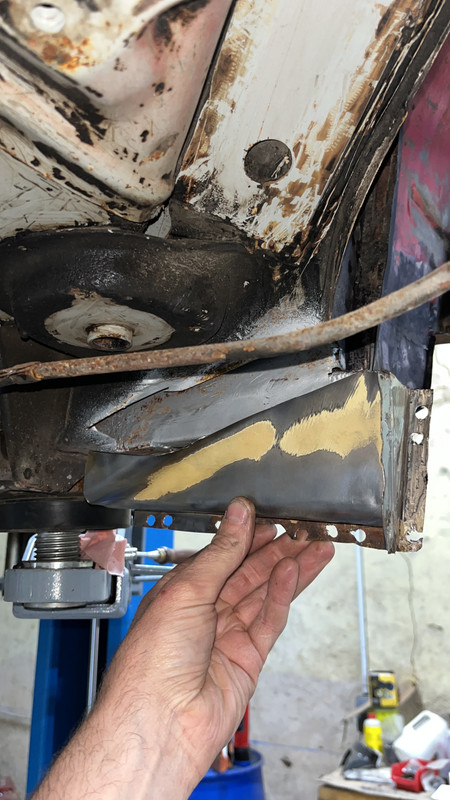

Recyclage de tôle
Étant encore en attente de quelques pièces pour le Spyder de plm et là bora. Les pont étant pris et ne voulant pas commencer d’autres projets pour les arrêté quand les pièces des autres arriveront.. je me suis dit bon c’est le moment de bosser 3 jrs sur la Shamal…. Je n’ai plus de tôle noir vierges du coup j’ai emprunté à long terme sur la Gransport… désolé ci un jour quelqu’un avait besoin d’une aile av… c’était la plus proche de la porte d’entrée du garage :roll: :lol:

Du coup j’en ai profité pour tout ouvrir et redresser + poncé tout ce que je pouvais à l’intérieur + convertisseur de rouille
Ressouder une jonction qui est mâle faite d’origine

Et ben s’il faut qu on démonte tout pour refaire toutes les soudures :shock:
Re: ZAM339B00MA300206
Publié : jeu. 12 janv. 2023 23:10
par biturbo1984
Les soudures sont pas belle mais efficace. Ont vois bien sur la parti sous caisse qu’elles ont pénétré dé chaque coter de la tôle. Un petit coup de meulage et c’est parfait. Sur la parti avant c’était la galère, il y a dû avoir un genre de corps creux déjà pulvérisé car à chaque soudures ça suintait du coup énervé j’ai arrêté :lol:

Au niveau du longeron, tu l'as laissé dessous et soudé de nouvelles tôles par-dessus?

Ce n’est pas suffisamment visible que j’ai remplacé les morceaux et soudé en bord à bord ?

Vu de l'intérieur (du dessus, donc), oui, c'est clair.
Mais vu de dessous, j'ai l'impression que tu as gardé le tube de section carrée. J'ai faux?

Oui j’ai dit que j’avais redresser . Poncer et traiter au convertisseur de rouilles cette partie
