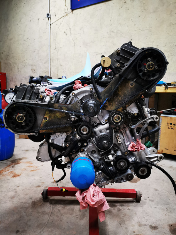

Petit avencer de ce soir.
Prêt a remonter la distribution.. Je savais que je devais changer les roulement car hs.. Mais malheur.. Qu'un en stock. J'en ai vendu un il y a deux semaine et pas pensé a repasser commande.
Et aussi j'hésite a faire contrôlé l'autre turbo car il a un petit point dure du genre petit
Pompe a eau roulement qui chante..
Les deux vis de support de DA ont cassé dqns l'autre bloc..
Changement des deux galet d'accessoires car hs.
Et changement du clips qui est pas super sécurisant pour la distribution.. et du galopin d'axe de tendeur qui avais du jeux
Re: Madame La Baronne
Publié : mar. 7 juil. 2020 22:18
par gemini
Il est tout beau ce moteur! :D
Par contre, le support de la poulie du tendeur, il n'est pas trop corrodé?
Je dis ça, parce que le mien s'est cassé net sur ma première ghibli :? , et depuis, je fais une fixette là-dessus.
Bon courage pour le remontage!
Publié : mar. 7 juil. 2020 22:58
par biturbo1984
non non c'est juste en surface. pour le casser il faut y aller pourtant.
Publié : mar. 7 juil. 2020 23:06
par gemini
Il y avait un défaut dans le métal, "une bulle", avec le temps et les vibrations, ça a fini par se fissurer et casser. :|
Mais ça doit être extrêmement rare. ;)
Publié : mer. 8 juil. 2020 00:02
par Froggie
L'alu ne se corrode pas en profondeur, sauf piqûres en milieu salin.
La effectivement ça semble seulement en surface.
