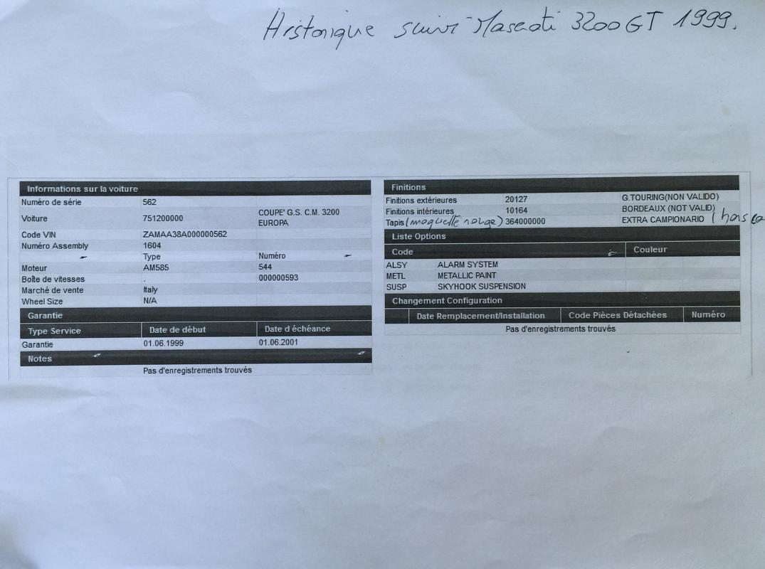

`Comme ma femme m’a offert un endoscope pour mon anniversaire j’ai pu le tester pour rechercher le numéro moteur de Boomerang.
celui-ci se trouve, comme toutes les Biturbo, côteé passager à la jonction entre boite à vitesses et moteur.
Je ne m’attendais pas à une telle résolution en mode photo
AM585*000544, ce qui est cohérent avec le numéro de châssis de Bommerang et qui correspond à ce qui est indiqué sur l’historique de Boomerang ci dessous :
