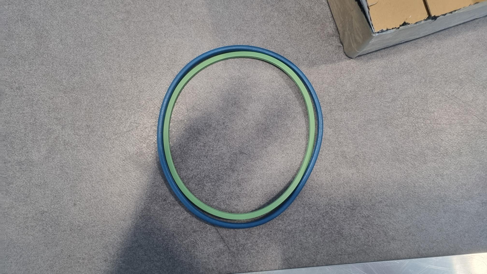

Alors joints reçus aujourd'hui.
Redparts au passage: 95 euros les 2 joints plus 30 euros de livraison (et plus d'une semaine pour arriver :evil: )
Autodoc: bcp moins cher, livraison prix normal chonopost et arrivés en 3 jours, prix total 32 euros
Je suis dubitatif: le joint "d'origine" (le vert) est plus petit que celui d'imperium (la différence n'est pas énorme mais il y en a une).
Du coup je me demande comment manumaz s'en est sorti :?
voici les photos:

cureghem a écrit : mer. 7 févr. 2024 13:21 salut à tous.
Mince, il m'avait confirmé que c'était bien ça, envoie lui un mp pour lui poser la question mais effectivement la taille ne colle pas...
Je t'envoie un Mp de mon côté...
