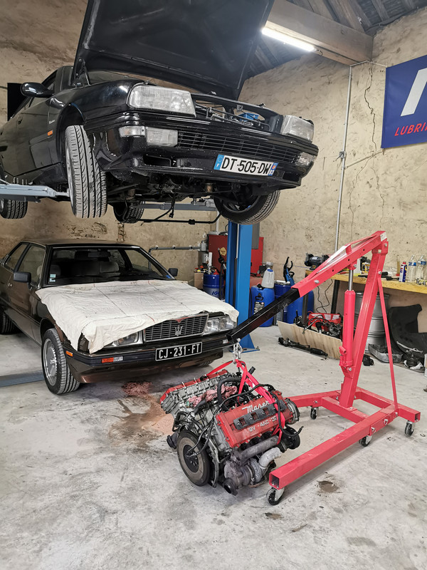

par biturbo1984
Piston chemise culasse souappe hs..
Du coup je comprend pas tout..
Premier panne turbo ou piston ?
Le turbo n'avait rien même si j'ai pu sortir axe tout seul sans force alorsnque normalement c'est compliqué ?
Ou turbo a fuit.. Le moteur a avaler l'huile et a engendré la casse du piston ?
En tout cas les piston du banc passager ont tous pas mal de jeu. Les segments ne doivent pas être au top de leur forme

J'ai changer le turbo gauche. Et piston numéro 4 hs.

Cava finir par un autre moteur.. Comme fred avait prévu quand il l'avais
Si la culasse n'avais rien j'aurais changer juste chemise piston.. Mais vu le prix des culasse...

Donc le bloc n'est pas récupérable
La cause première est le désamorçage de la pompe à huile?

la restauration du bloc s'annonce compliquer, toute les pièce mobile internet sont spécifique au V8 QP, rien a voir avec la 3200. seul les chemise sont identique au 3200

Bon ont va faire comme la racing de Dominique.. Ont garde le bloc et monte tout l'ensemble mobile d'un autre
Tout démonter. Tout nettoyer. Surfacage des culasse. Changement de tout les joints.. Jeux soupapes... Controle des injecteur. Changement d'un colecteur fissuré( je lai vu ce soir en deshabillant les culasse
Bref un moteur quoi

Quand on doit tout changer de cette manière, ce n'est pas plus simple (et moins coûteux) de sourcer et remonter un nouveau moteur?
Re: Madame La Baronne
Publié : jeu. 21 mai 2020 00:22
par biturbo1984
J'ai trouver un moteur.. Prix du moteur + transport.+ inspection de celui-ci.. Revien plus chère.
Car des moteur d ocass oui. Jen ai trouvé que un de qpv8 Evo.. Les autre sont des 3200. Mais je le monte sans aucun contrôle préalable. Et qu'il y a un soucie..
