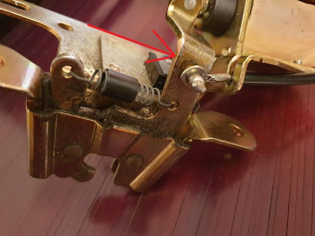

Suite de mes investigations.

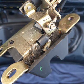

Démontage de la garniture.
Première rencontre avec un rivet baladeur. Après enquête, rapidement mis hors de cause vu son positionnement.

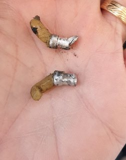

Puis démontage du bloc de la mâchoire (désolé si je n'emploie pas les bons termes), et là découverte de deux bouts de machins, en promenade dans le bloc de la mâchoire. On est à mi-chemin entre le rivet et le vers de terre. J'hésite.
Bref je pensais la partie gagnée, mais en fait j'étais loin du compte. Merci à Quentin pour son soutien moral dans la compréhension des choses par visio interposée...
Résultats des tests : le solénoïde parait fonctionner, bien que je le trouve un peu faiblard. La clé peut être tournée dans la serrure et le câble s'actionne, avec beaucoup de force.
Dans les deux cas, lorsque la mâchoire est "armée", ni l'action du solénoïde, ni l'action du câble ne permet de déclencher l'ouverture de la mâchoire.
Le bruit qui paraissait, de l'extérieur, comme un blocage, est en fait le solénoïde qui tente vaguement de désenclencher la mâchoire. D'ordinaire ce bruit ne s'entend pas puisqu'il est couvert par celui de la mâchoire lors de l'ouverture du coffre.
Sur la photo ci-dessous la position de la mâchoire avec le câble tiré à fond. On voit le ressort étiré, mais pas suffisamment pour ouvrir la mâchoire.
Avec une légère pression sur le "bras", la mâchoire s'ouvre sans difficulté, donc a priori ce n'est pas un problème de mécanisme grippé.
En l'état actuel des choses, je sèche. J'ai de toute façon commandé un nouvel ensemble (ref 384700125, merci Gemini !). Nouveaux tests dès réception ... :cry:
Dernière modification par Uzy_Hoy le sam. 9 janv. 2021 19:40, modifié 1 fois.

Il n'y a pas moyen de raccourcir un peu le cable (ouvrir l'attache coté machoire, le faire glisser et refermer)?
Peut-être qu'avec le temps, il s'est allongé légèrement et ne donne plus assez de mouvement au bras?

Les trucs à mi-chemin entre rivet et vers de terre, j'en avais retrouvé une petite dizaine lorsque j'avais enlevé la garniture. Manifestement, il en restait...

gemini a écrit :Il n'y a pas moyen de raccourcir un peu le cable (ouvrir l'attache coté machoire, le faire glisser et refermer)?
Oui, j'y ai pensé, mais ce qui me contrarie c'est surtout la "défaillance" du solénoïde qui jusque là assumait l'ouverture du coffre sans problème.
Le point commun entre le problème du câble et celui du solénoïde, c'est le ressort. C'est peut-être lui qui est fatigué ou distendu...

Un solénoïde, ça "s'use" avec le temps.
Je ne sais pas exactement comment (c'est un petit électro-aimant), mais d'expérience ça peut devenir instable ou peut-être perdre du flux magnétique, donc: contacts électriques, magnétisation du fer ou isolation entre les spires...
Un électrotechnicien devrait pouvoir nous dire.
Et je suppose que le solénoïde devrait pouvoir être testé et éventuellement remplacé une fois les specs identifiées.
Mais dans ton mécanisme de serrure, d'après ce que tu dis, une cause mécanique (grippage, affaissement du ressort, étirement du câble) pourrait bien être la cause du non fonctionnement.
Et alors en principe ça devrait pouvoir se corriger en bricolant, une fois que le coupable aura été identifié.

Comment ça fonctionne le câble tire la pièce qui tire le ressort qui tire la gâche c est ça ? Dans ce ça je mise sur le ressort aussi.
