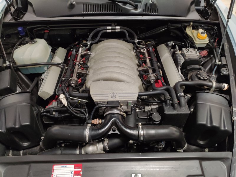

Je viens de me mettre au changement des manchons de connecteurs injecteurs, c'est effectivement gratifiant comme boulot !
Avant :
Après :

Messages : 8809
Re: 3200 lune argentée
Ca a l'air encore plus propre du coup.
Content de voir qu'elle est chouchoutée. :oops:
Tu as quand même essayé de la démarrer ensuite, au cas où? :lol:
FloNimes
Messages : 640
Localisation : 30
Localisation : Nimes
Message par FloNimes »
Ouais j'ai flippé quand même au démarrage, j'ai roulé 10 kms tout va bien !!
