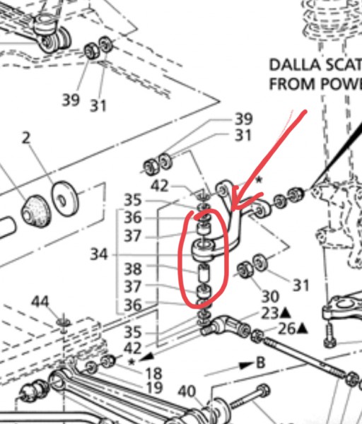

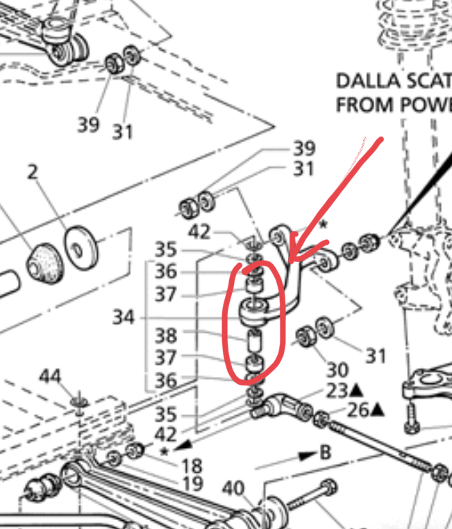

S il y a un peu de jeu dans la direction, cela peut être du au renvoie de direction. J ai l impression que toutes les qp4, y passe. La mienne aussi. Ce sont les roulements aiguilles qui prennent du jeu. Peut être est ce le cas aussi avec la ghibli.
Un japonais, sur conseil d un mécano italien, a fait une modification, il a taraudé un conduit de lubrification pour charger en graisse régulièrement avec un graisseur. Ce qu il n s’explique pas, c est s il perce aussi l entretoise entre les deux roulements aiguilles. Du coup, s il le fait, avec les vibrations, ça doit cisailler le graisseur a ce niveau, et s’il ne le fait pas, il n y a donc pas de graisse partout.
https://ameblo.jp/kips1985/entry-12519149465.html
Ça fait un peu, auto d avant guerre, ou il fallait faire le graissage régulièrement d à peu près tout... mais si ça permet de s économiser le démontage et le changement des roulements à aiguilles.
