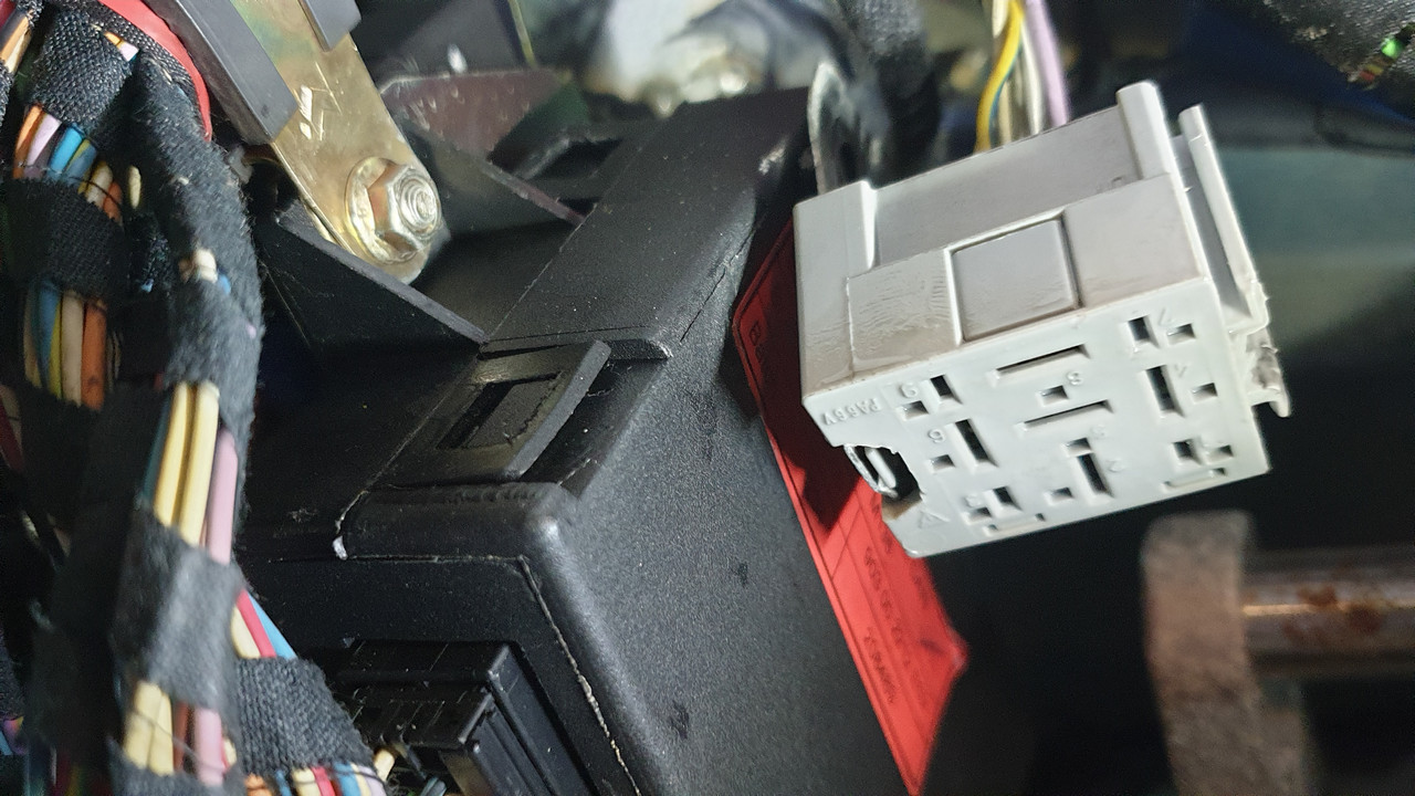

Oui le livret d'utilisation, pas de fusible hs
gyzmo24
Messages : 201
Localisation : 24
Re: Gransport blu mediterraneo
Message par gyzmo24 »
Il se trouve sous la colonne de direction non?
Messages : 4591
C'est ça !

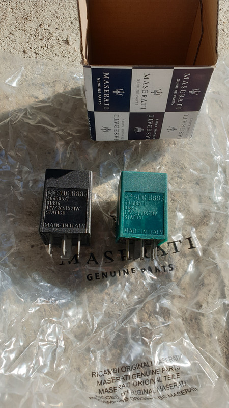

Merci beaucoup, bon je vais essayer de démonter ça le week-end prochain. On est donc obligé d'acheter par le réseau mazerati /alfa ect ou on peut trouver une équivalence chez bosch hella ...?
Messages : 8938
C'est un sdc B883, monté sur d'autres ferrari (la f355 par exemple) mais aussi sur l'alfa 166

Bonsoir
C'est surement le relais pour ma part plus rien fonctionnais plus de clignotant. J'ai changer le relais puis aussi vérifier le fusible qui lui aussi à sauté. Depuis le remplacement de se dernier plus de souci. C'est un problème connu.
Manu
gyzmo24
Messages : 201
Localisation : 24
Voilà je viens de remplacer le relais et tout fonctionne. merci à vous
