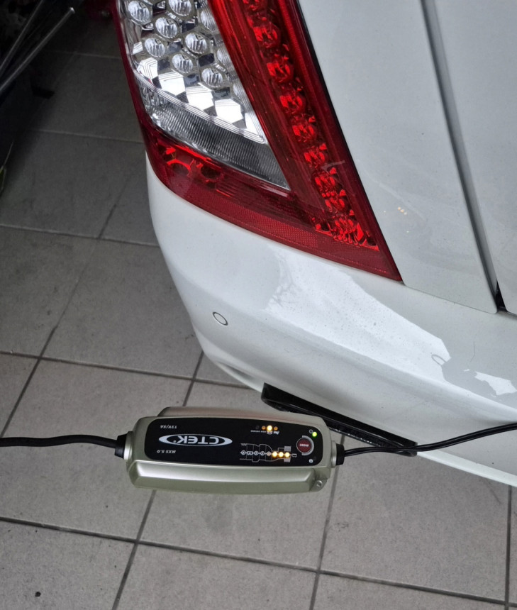

Bon, après avoir évoqué ici des problèmes de maintien de charge de ma batterie récente avec mon ctek, je rapporte ici le résultat de mes investigations...
Après avoir testé mon chargeur sur une autre auto afin d'écarter une éventuelle défaillance, j'ai acheté une nouvelle batterie :?
Simultanément, Charpot3200 me donne un conseil décisif: tester le chargeur sans la rallonge de 2m du CTEK (donc celle allant du chargeur à la batterie).
J'ai donc fait plusieurs tests de maintien de charge sans rallonge de mon "ancienne" batterie toujours montée dans la Gransport. Et effectivement, le CTEK déroule ses cycles, plus aucune mise en défaut du chargeur !
Moralité, en cas de problème avec le CTEK équipé d'une rallonge, faire le test sans rallonge.
Merci infiniment CharpotGTS :D :Maze :Maze :Maze

Chargeur CTEK commandé suite aux conseils trouvés sur le forum.
J'ai pris le MXS 5 qui me convient parfaitement.
J'ai branché les câbles en permanence sur la batterie (vis) et laisse même tout le bloc dans le coffre, quand je le débranche du secteur (façon voiture électrique :mrgreen: )
