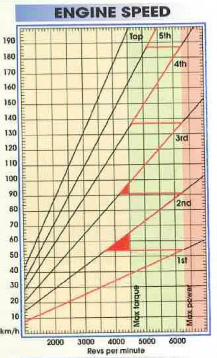

A 2000 tr/mn Dom 2.4/2.5, toi 2.3/2.4 alors je ne pense pas que tu ais un problème.
Je ne fais pas souvent d'essai à pleine charge, mais je pense que nos moteurs sont construits comme des moteurs de course.
Maintenant que tu le dis, si je n'ai pas fait assez souvent d'accélération à fond ou surtout de roulage quelques minutes au dessus de 4000 tr/mn, je crois ressentir comme toi une petite hésitation.
Mais cela ne m'inquiète pas...
15 mn d'un Col du Vercors à deux pas de la maison et on en parle plus... :mrgreen:
Voila pourquoi nos moteurs s'encrassent en dessous de 2500 tr/mn.
Le moment ou la courbe de couple est presque au maxi et que le moteur marche.
Désolé Alex avec mes courbes... Mais comme on en parle ici : :oops:

Au contraire c'est très explicite merci.
