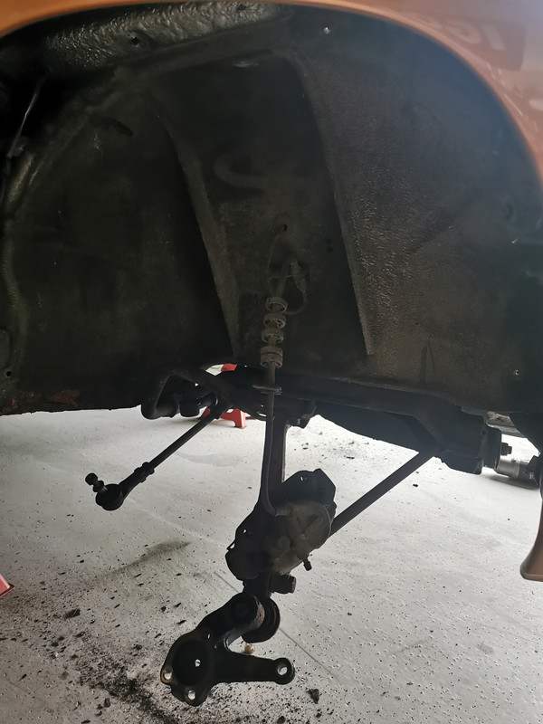

Lundi je l'ai mise sur le pont pour préparer exactement ce que je doit changer pour le Ct et les ammotiseurs.
Du coup 2 rotule et les roulements de pivot.
Ammotiseur 4 souflet neuf et buter neuve.
J'ai démonter les pare boue histoire de voir état le l'intérieur des ailes et montant de portes. Pas de rouille plutôt bien protégé a l'origine.
Juste un trou de chaque coter au meme endroit ou l'ont voi sur la photo. C'est le frottement du pneu quand elle avait les grosse jantes

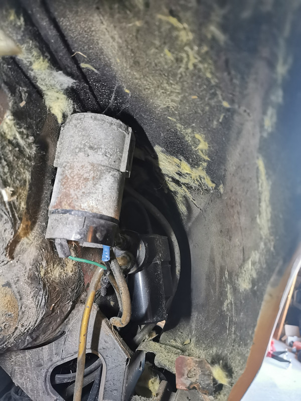

Et j'ai découvert... :lol: sûrement mis pour limiter le bruit de la pompe a vide.

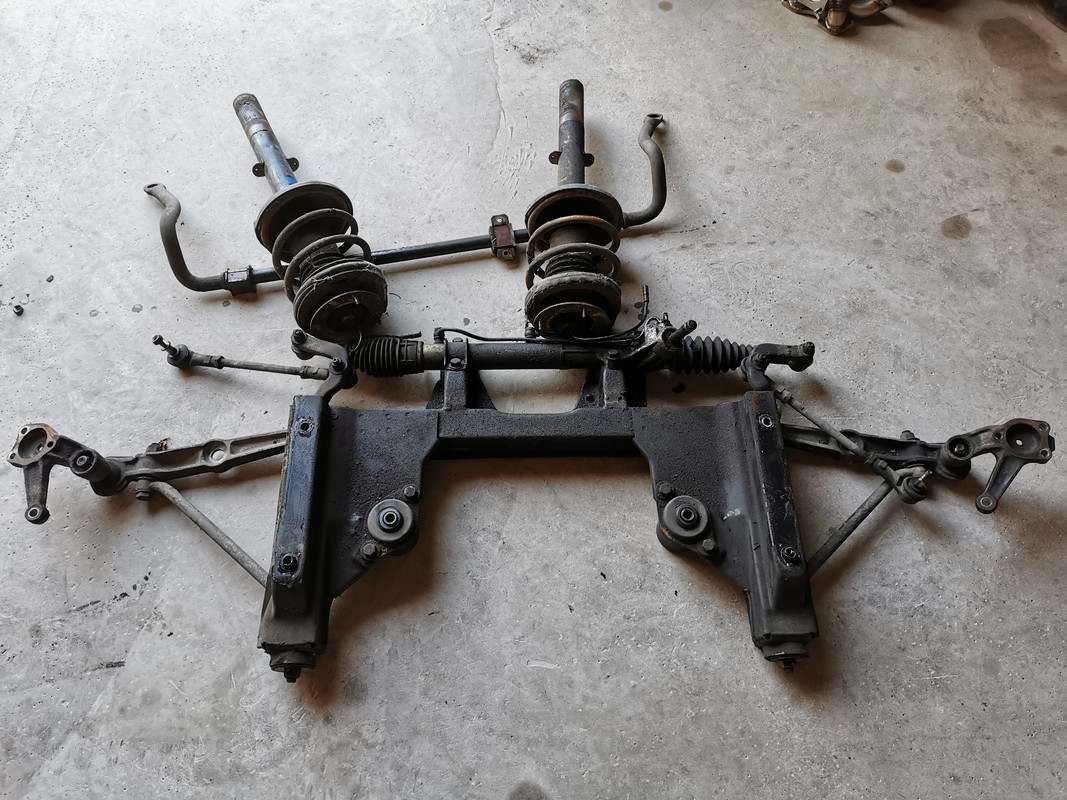

Train avant et berceau démonter.

par Konimino2
Ah oui, la c est même démembré... :Maze

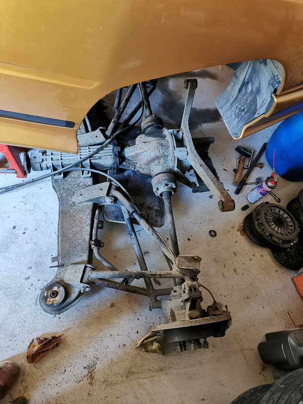

Petite avencer de ce soir. Je voulai le faire cette aprem mais j'ai reçu des pièce pour la ES sue je remet en route du coup shamal stopper.
Les grimlims fessant leur devoir.. École école :lol: j'étais tranquille pour finir de démonter échappement et decaper le passage de roue avant gauche.
Je voulais sortir le train ar ce soir mais il faut que je réfléchisse a une méthode pour pas qu'il me tombe dessus.
Petit soucie recurrent.. Longerons fissuré.

par Dom3200
C est le passage de roue AR droit ? Dit donc elle est magnifique cette boîte getrag avec les ailettes qui font un radiateur intégré :shock: c est unique à la shamal ?

par biturbo1984
Non c'est le longeron av gauche.
Euuu jamais fait gaff. Toute les getrag ont cette forme je pence

Publié : mar. 8 sept. 2020 17:56
par biturbo1984
Eu bah le faire au sol c'est galère

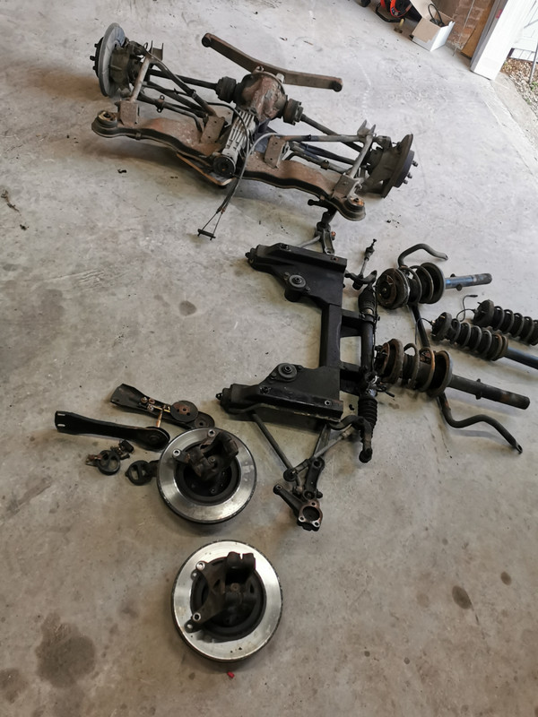

Publié : mar. 8 sept. 2020 20:05
par biturbo1984
Journée fini

par sebasto35
Sympa ton chariot de visite; çà fait travailler les abdos :D

par gemini
Il y a pas une règle d'or du genre "jamais par la durite ton étrier pendre tu laisseras?" :lol:
Ma foi, maintenant que tout est au sol, le plus dur est fait.
Quoi que tout remettre en place, ça va être sport aussi. :?

par biturbo1984
Oui oui cette règle existe bien. Mais je vais les changer..
Sûrement... Mettre le kit tarox
