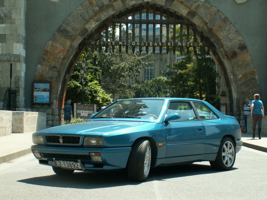

Ghibli Primatist ZAM336B0000361876
- Cedfred
- Messages : 5122
Re: Ghibli Primatist ZAM336B0000361876
Merci merci
... c’est quand même sympa une Ghibli
Surtout dans ce joli bleu qui lui permet de bien ressortir sur la grisaille environnante.
Belle composition hivernale
Oui j adore cette 4l
