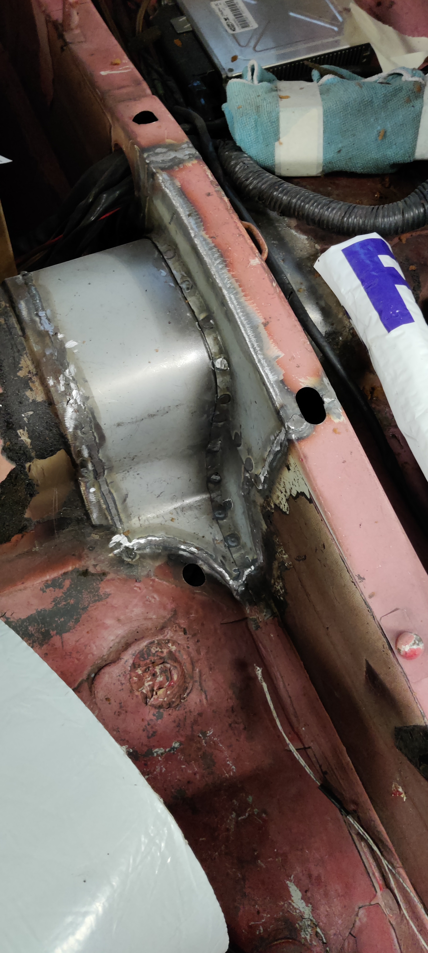

Passage à la carrosserie cet après-midi.
Les choses avancent, lentement mais surement comme on dit.
J'ai plutôt le temps, donc ça ne pose pas de soucis que ça en prenne, tant que le boulot et bien fait, et cela me semble être le cas, tout ce qui doit être réparé l'est, et il ne me semble pas que des raccourcis soient pris.
Tant qu'à faire quelque chose, autant le faire bien.
Donc le démontage a été poussé un peu plus loin encore, à part le capot, il n'y a plus d'élément de carrosserie attaché à la caisse.
PEtites retouches sur les bas de caisse et parechoc arrière (retouche plus grosse vu qu'il avait un peu fondu à cause de l'échappement mal positionné/trop gros)
Toutes les réparations chassis ont été réalisées, c'est mis à nu, au final pas dee surprise si ce n'est un truc étrange, au niveau du renflement pour laisser passer l'arbre de transmission, en enlevant la couche anti gravillon, ils ont trouvé un peu de rouille, et rien que là, à priori, il y a deux tôles qui se rencontrent et sont en sandwich et la corrosion a réussi à trouver un chemin, du coup, découpe et ressoudage.
Il est prévu de repasser toutes les jonctions avec un étanchéifiant spécifique et puis recouvrir d'antigravillon.
Réparation du parechoc (qui avait été réparé à l'américaine par les estoniens à l'époque), rassurez vous, ça va être poncé et réglage au mieux de la position des ailes et pourtour de phares (l'espace n'était pas symétrique, d'un coté ça touchait un peu de l'autre il y avait un jour).
Diverses petites réparations, un petit bout de tôle soudé à l'angle arrière où il y avait un petite bulle de corrosion.
Toute la carrosserie a été poncée (ou presque), surfaçage.
La prochaine étape consiste à réinstaller les éléments carrosserie, en commençant par le parechoc, pour s'assurer que toutes les pièces sont positionnées au mieux au plus près et symétriquement (mieux vaut faire ces réglages avant la peinture :oops: ). Le plus gros du travail sera probablement au niveau de l'alignement de l'ensemble pare choc, aile, pourtour de phare.
Ca a bien avancé, mais il y en a encore pour un certain temps à mon avis. Mais je suis content du boulot réalisé.
