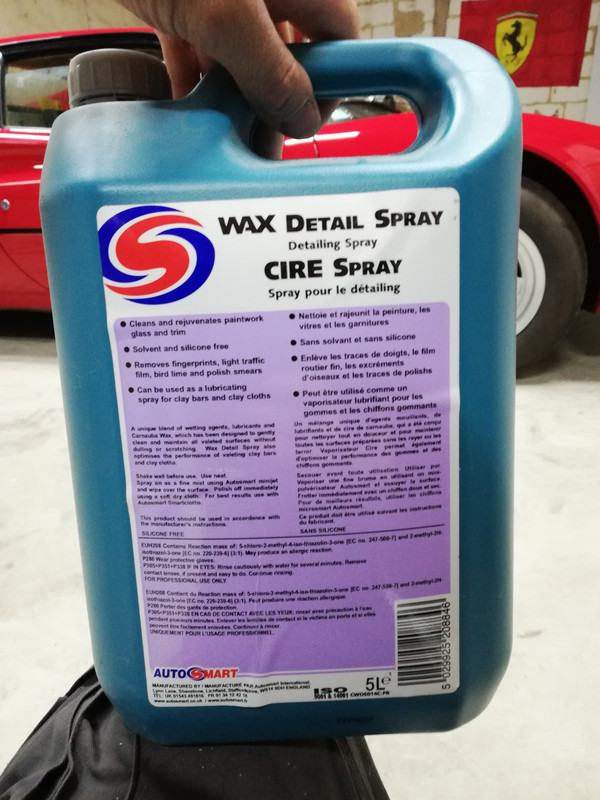

Merci les gars pour l'info sur les cires liquides
