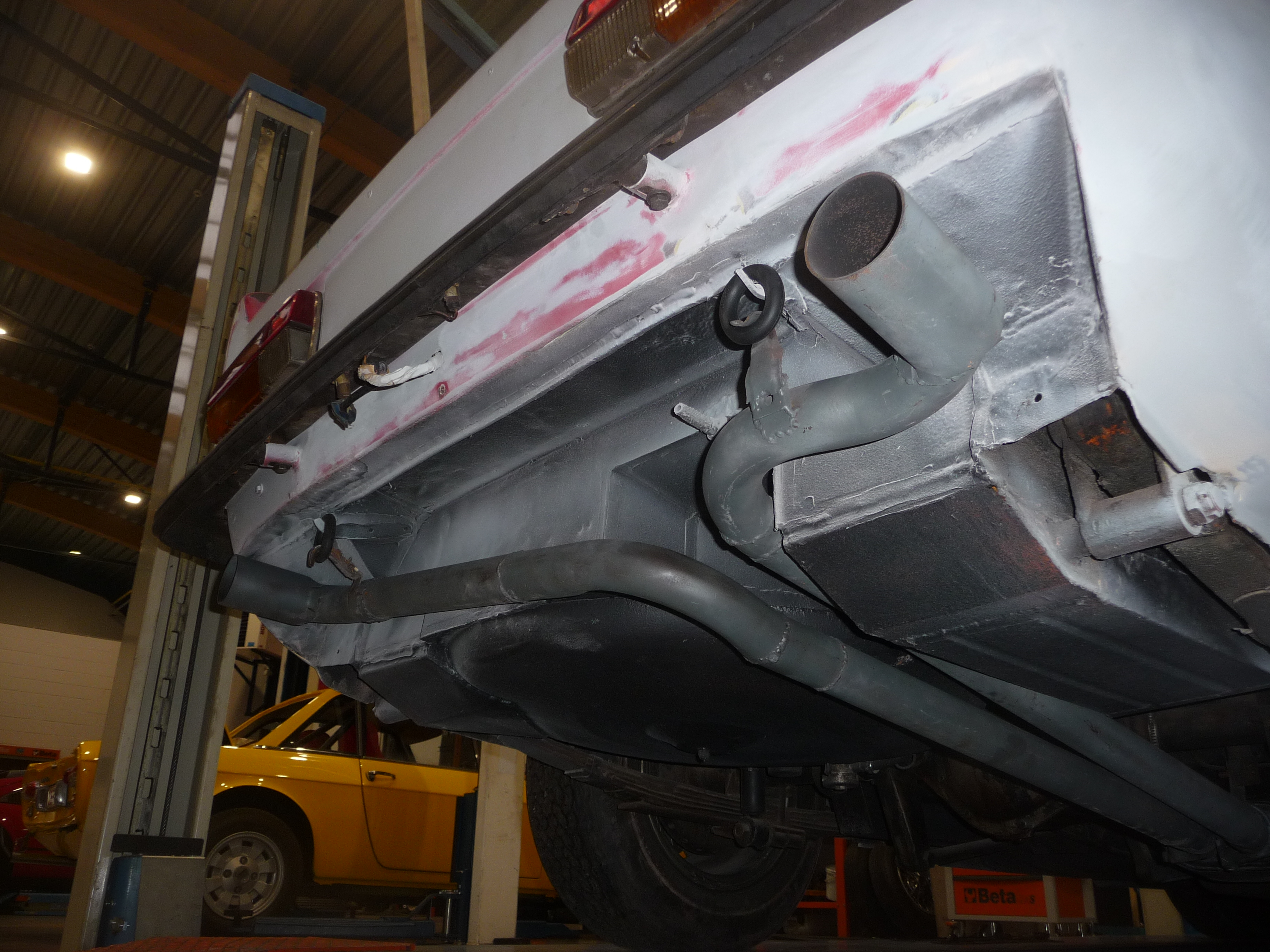

Là c'est bien net.
Toutes les Indy, et d'ailleurs aussi les autres Masettes de cette époque, ont droit à une sorte de blackson qui n'est qu'une protection pouvant devenir un cache-misère si elle se dégrade, les tôles dessous n'étant pas vraiment bien traitées au départ contre la corrosion...
L'idéal, une fois que tu es à la tôle nue comme tu as fait, c'est de traiter correctemenyt avec un apprêt époxy puis peinture et éventuellement anti-gravillons.
Tu vas mettre quoi?

Tu as acheté où, et combien, ce silencieux Ansa?
Re: divers travaux
Publié : sam. 26 nov. 2022 09:16
par biturbo1984
1300ht+ ports . Chez mon fournisseur

biturbo1984 a écrit :
Qu'elle photo de Indy bientôt fini, j'attends encoles pièces,
Échappement encore une galerie de oie2sur les classic.. Ils ont soit disant les gabarit pour les faire.. Moue
Merci pour ces photos très utiles, Quentin.
Ca me permet de comprendre que les soudures grossières des tubes du collecteur d'échappement sur mon Indy sont "la norme", quand je vois celles sur l'Indy que tu répares (collecteurs neufs ou repeints?).
Ci-dessous pour mon Indy.
Les soudures sur le collecteur droit sont correctes:
Mais celles sur le gauche sont vraiment crado:
Comme sur le tien:
Et tu as fait de jolies soudures entre tubes!:
Alors que chez moi (il y a une sortie double avec des tubes, sans silencieux AR) c'est plutôt bâclé...

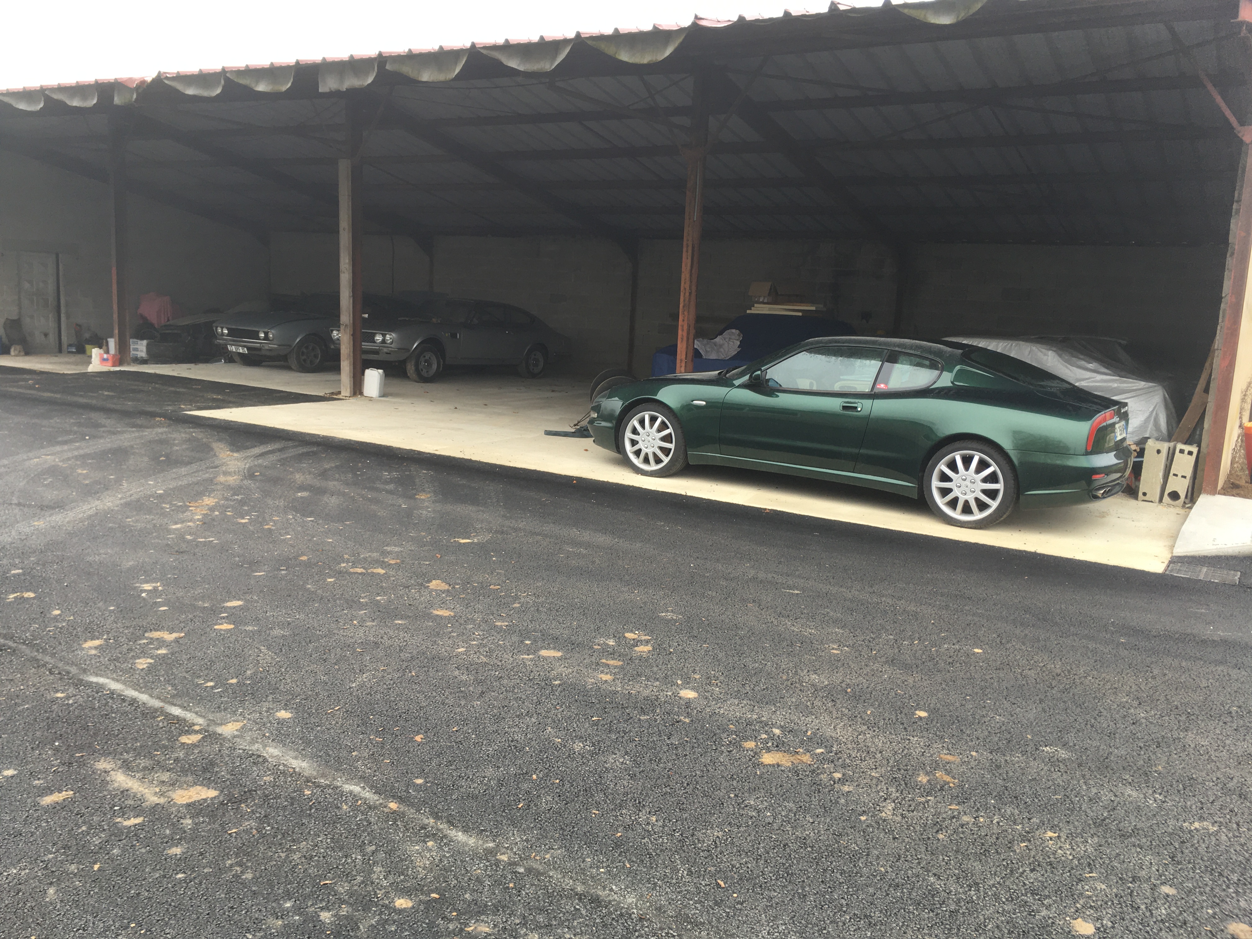

Aujourd’hui passage à l’Officina Fagot pour :
1-Amener le Spyder pour révision. (c’était prévu pour le BBQ, mais....) en récupérant Duvel au passage (Epernay).
2-Aller au resto en QPIV évo avec chauffeur (en mode démonstration) pour un déjeuner sympa.
3-Retour chez Quentinounet après le déjeuner.
4-Ramener la Shamal de Duvel, qui sortait de révision (levier de vitesses qui se barrait en cou.lle...), qui m’a ramené chez moâ
avant de retourner à Epernay.
La Shamal ça marche fort. Surtout qu’il était en mode « je suis poursuivi »
Il serait intéressant de comparer avec la Ghibli 2.8.
Bref très belle journée, pas par le soleil (temps bien gris et frais), plutôt par la route faite et les rencontres.
Ouahlaaa...

superbe brochette
et tout beau tout neuf ce parking, il fallait bien ça pour garer toutes ces

Oui, alors dis nous, tu as goûté le nouveau goudron? Il est comment?
Re: divers travaux
Publié : jeu. 8 déc. 2022 08:05
par plm
Beurk... moins bon que l’entrecôte de midi....
Mais plus de cailloux, genoux, hiboux....
