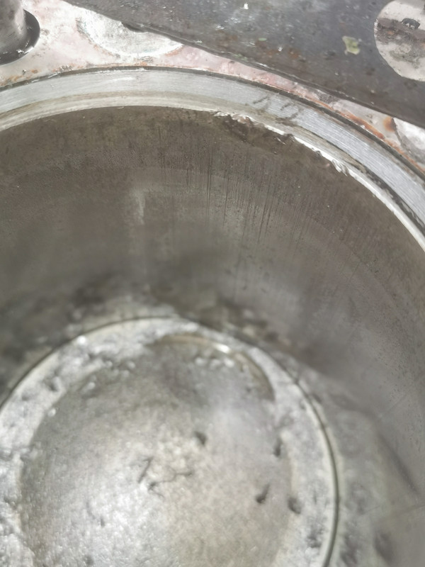

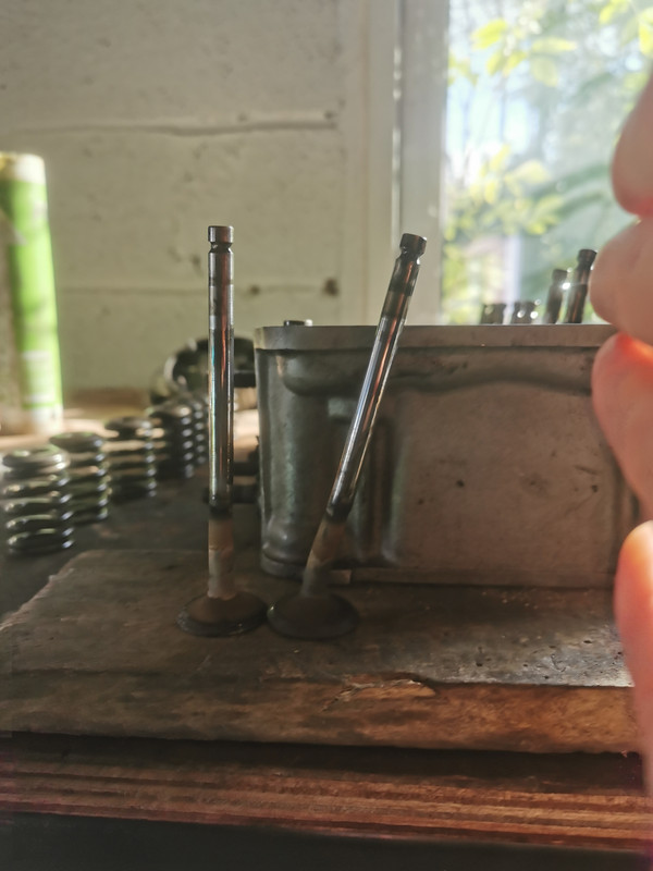

biturbo1984 a écrit : Image

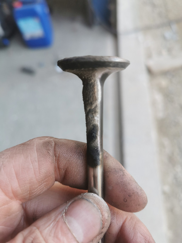

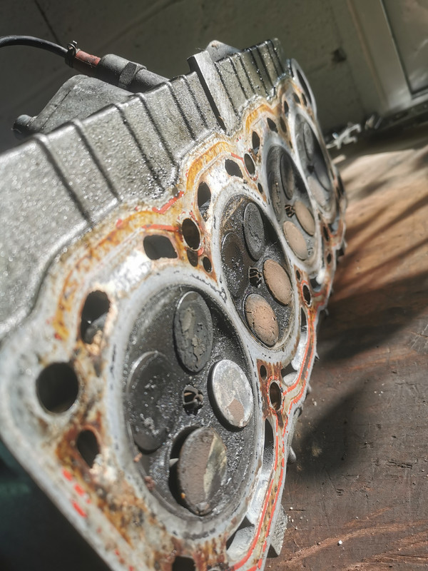

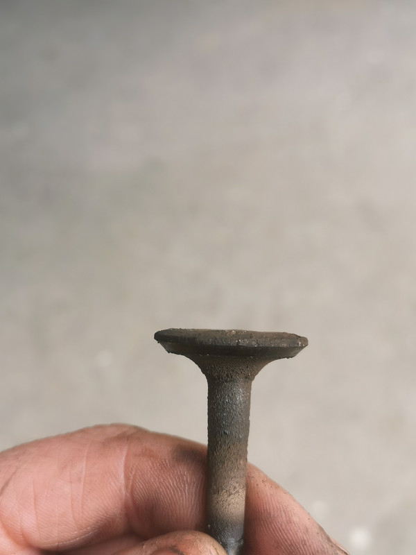

Incroyable ces dégâts sur la chemise et sur la culasse :shock: .
Comment ça a été fait?
sebasto35
Messages : 678
Localisation : Saint Malo
Re: divers travaux
Message par sebasto35 »
Un siège de soupape qui s'est baladé?
biturbo1984
Messages : 2996
Localisation : 89
Re: divers travaux
Message par biturbo1984 »
Oui siège de soupape

ça soupipe ça soupape ça soupipe ça soupape et paf ça soupape plus :roll:

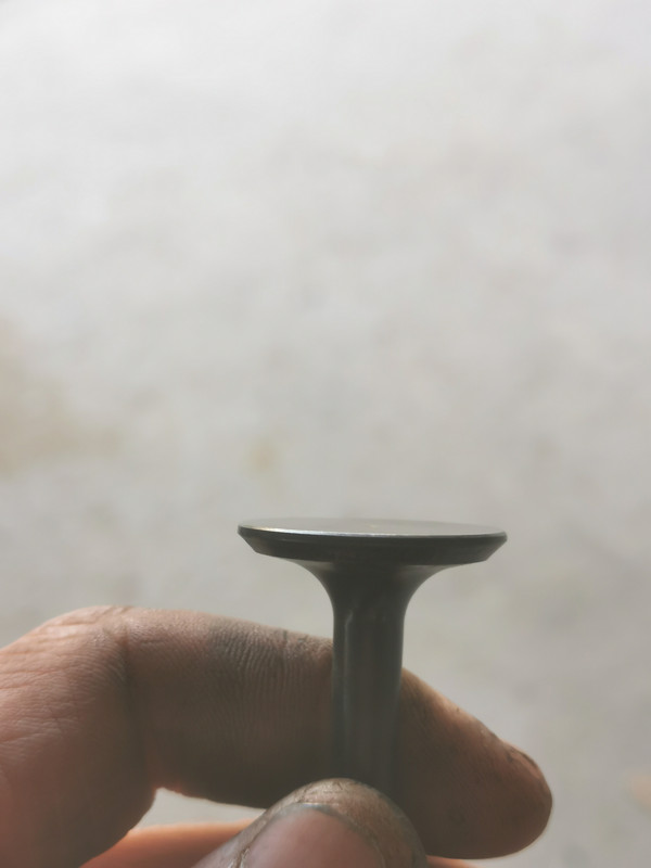

Sur-régime, pb de distrib pour cette soupape tordue?
biturbo1984
Messages : 2996
Localisation : 89
Re: divers travaux
C'est le moteur de shamal cassé.. Il suis pas dit donc :lol:

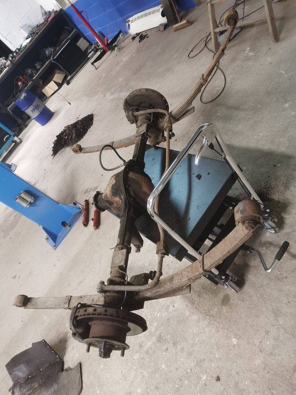

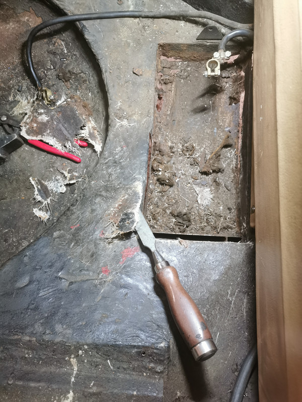

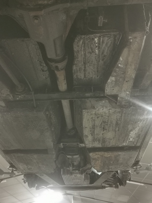

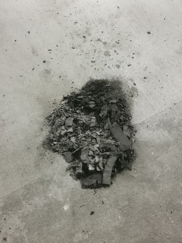

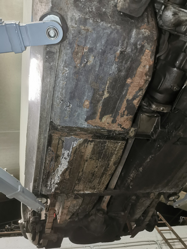

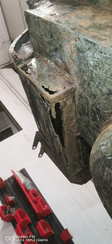

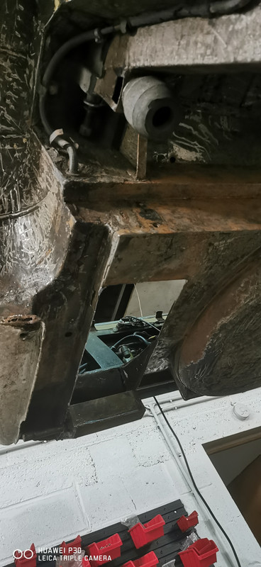

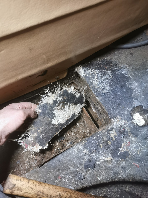

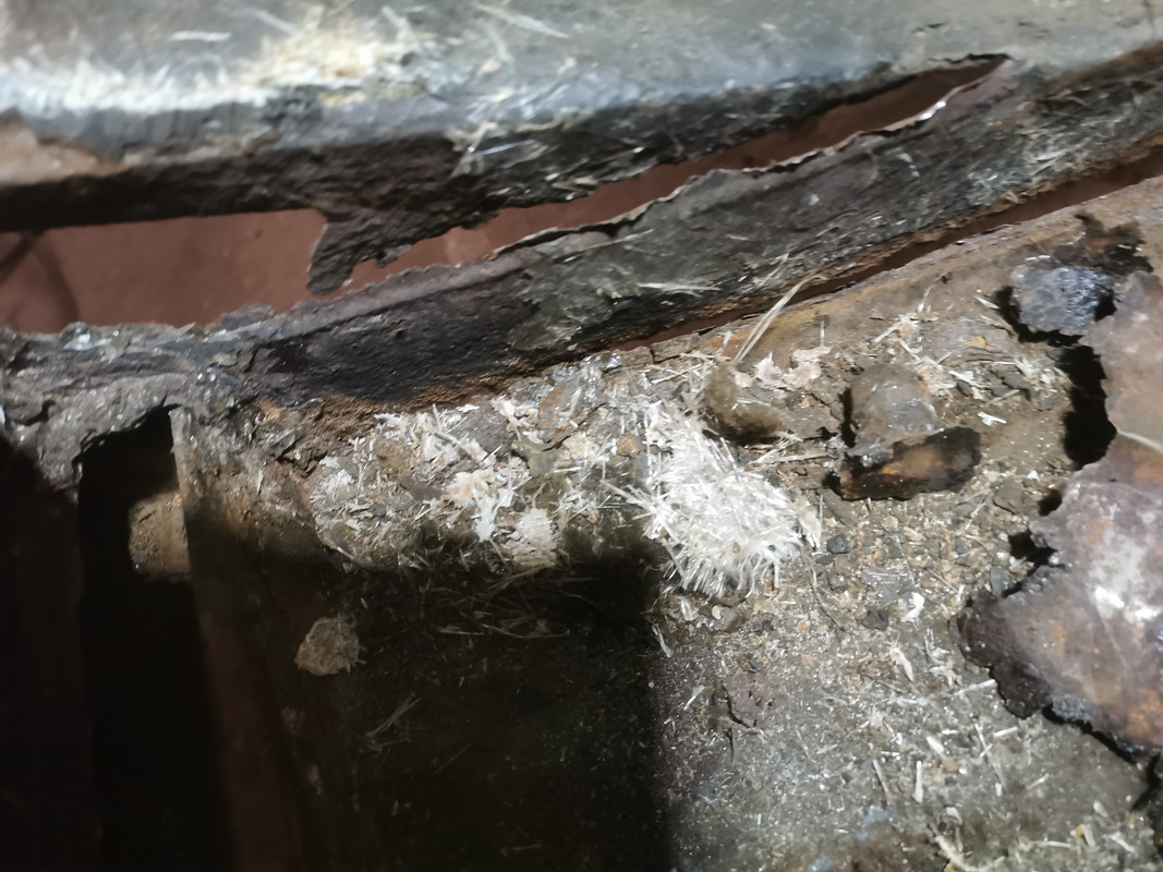

Comme habituellement sous 2cm de goudron il y a de la misère.. Et misère sous la fibre de verre

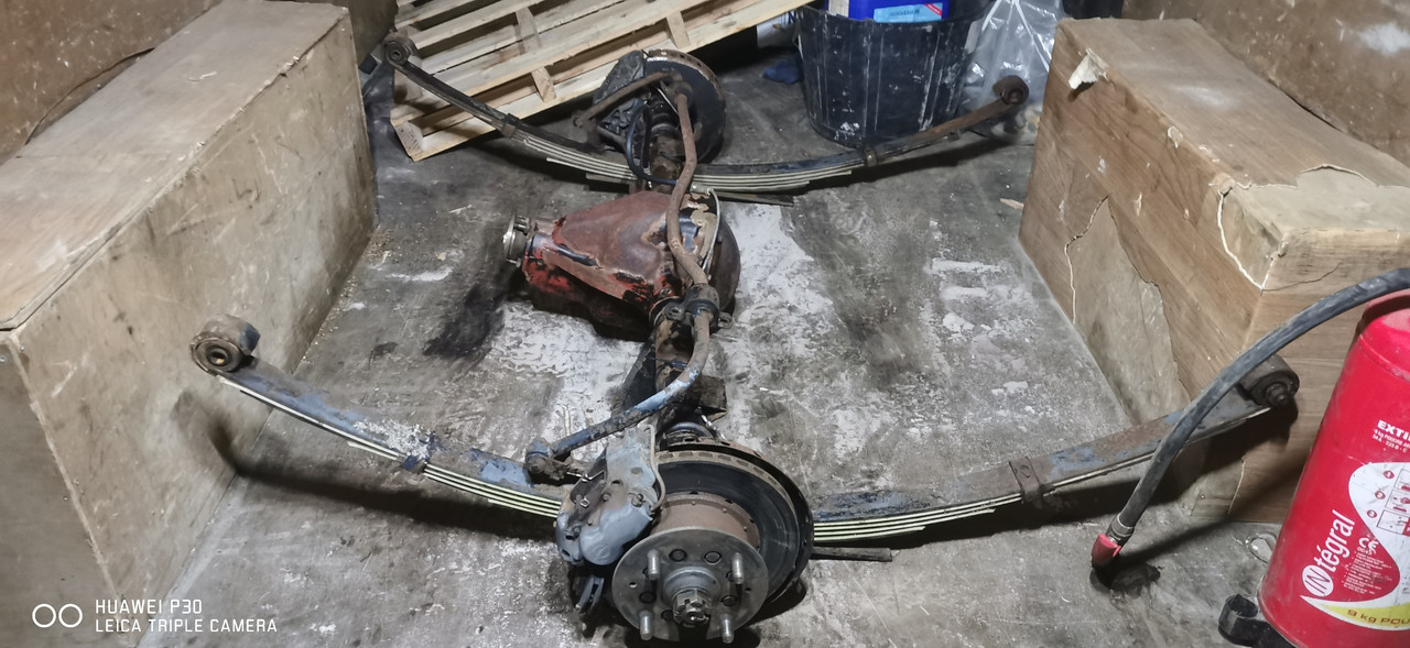

Bien compliqué pour déposer le train ar, les lames sont super en tension constamment, le remontage ça va être du sport :roll: :lol:

Froggie a écrit :
biturbo1984 a écrit : Pas un boulot super passionnant mais quand il faut il faut
C'est laquelle celle-là, tu l'as montrée? :?
Et des années pour la retaper? :shock: Tu t'inspires de mon cas? :lol:
C'est une que j'avais simplement pour vidange. Et devis carrosserie.
Sauf que..
Carrosserie a decaper complètement.. Du coup pas possible temps que les autres ne sont pas fini.
Moteur hs..
Train roulant hs..
Intérieur a refaire..
Du coup on a pris la décision de faire en 1er lieu le train ar et les plancher cette année.
Fin année prochaine. Train avant et moteur.
Et ensuite carrosserie.

Messages : 8352
Re: divers travaux
Ah oui quand même :shock:
On m'avait dit que toutes les Indy étaient corrodées mais là les trous sous la fibre de verre cache-misère, c'est bien dégueu...
Si en plus le moulin, les trains roulants et l'intérieur sont HS, j'espère que l'acheteur ne l'a pas payé cher!

C'est une US? C'est bien le genre de reboucher avec de la fibre. :(

rebouche pas les trous, ca fera un modèle Superleggera :lol: !

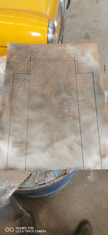

C'est une petite Mini qui pointe le bout de son nez ? :)
biturbo1984
Messages : 2996
Localisation : 89
Re: divers travaux

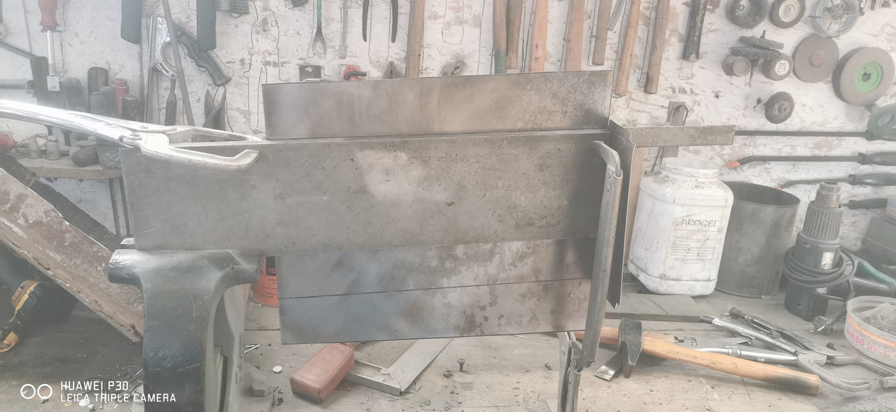

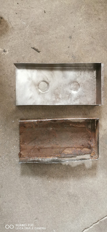

Oui mais je ne fais pas de carrosserie dans mon atelier.
J'en ai profité ce matin vu qu'il était fermé pour aller chez mon ex patron pour allé faire le bac a batterie, et vu qu'il na plus de carrossier... Il entasse le temps de trouvé
Messages : 8352
Re: divers travaux

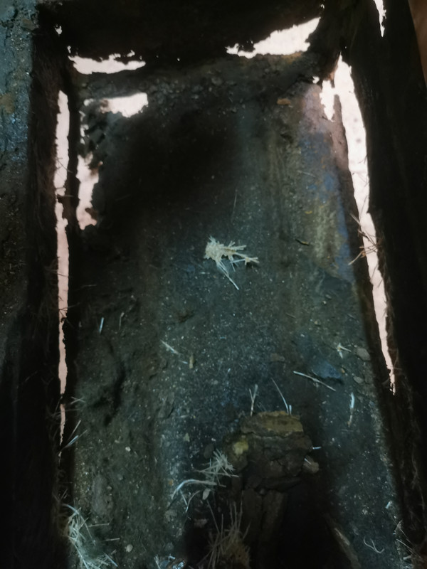

Bouffé comme il était, ce bac a du recevoir de l'acide...
La fibre de verre pour le "renforcer" avait été aussi mise sur les parties adjacentes du fond de coffre :?
Apparemment, après avoir enlevé le goudron/blackson du dessous de coffre, la tôle dessous semble en bon état, donc pas vraiment de corrosion "normale".
Tu confirmes?
