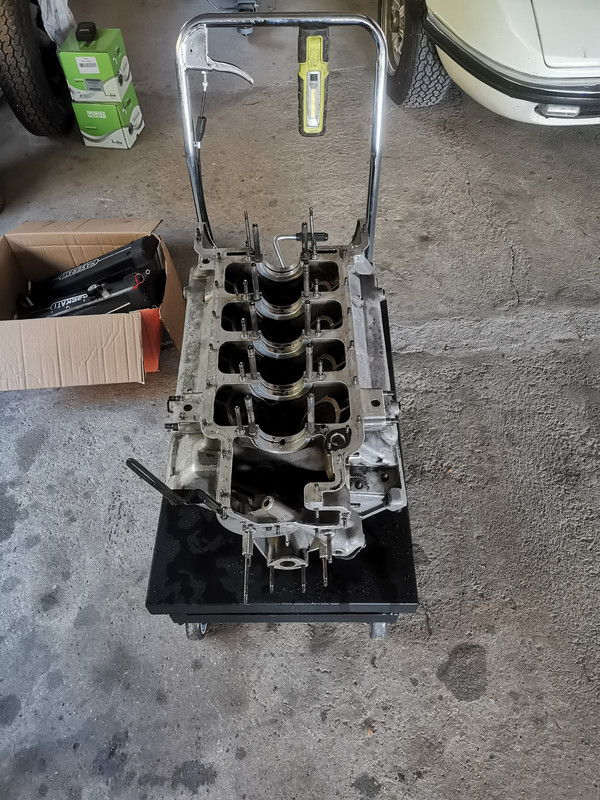

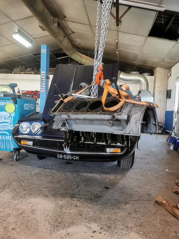

Pourquoi as-tu sorti le bloc?
Finalement c'est pour une réfection complète :? ?

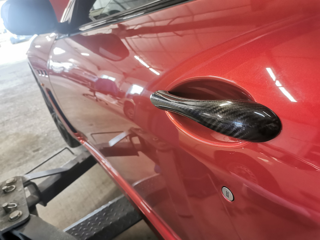

Faudra que je te donne des astuces pour le covering, ça ressemble à rien là. :lol:

Le gros pépère a pris une petit séances de Netoyage avant démontage
Messages : 8977
Re: divers travaux
Alors cékoi le plan: deux joints de culasse et rectifications pour commencer, et plus si affinités?
biturbo1984
Messages : 3156
Localisation : 89
Re: divers travaux
Message par biturbo1984 »

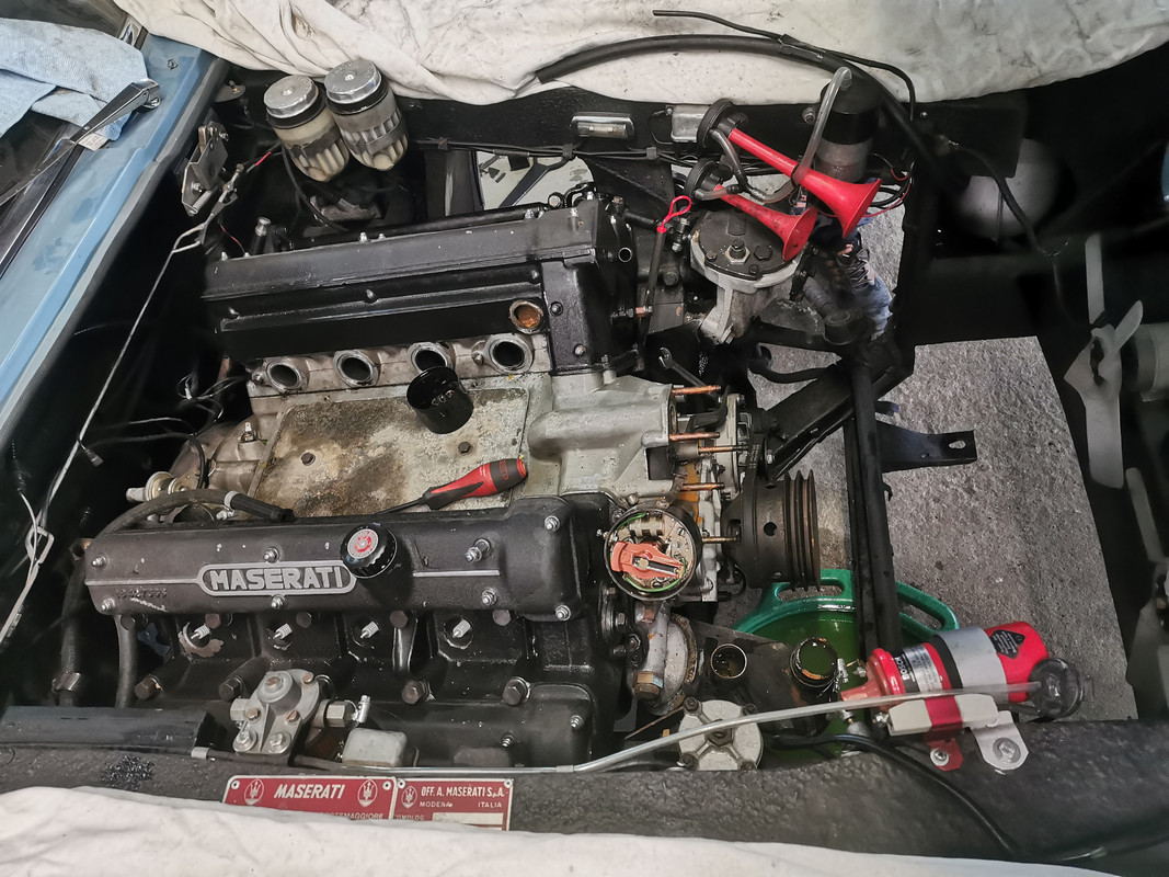

Demonte tout.. Mesure tout.
Ci hors côte. Passage en 4.7 autrement pièce usure, segment cousinet... et culasse.
biturbo1984
Messages : 3156
Localisation : 89
Re: divers travaux

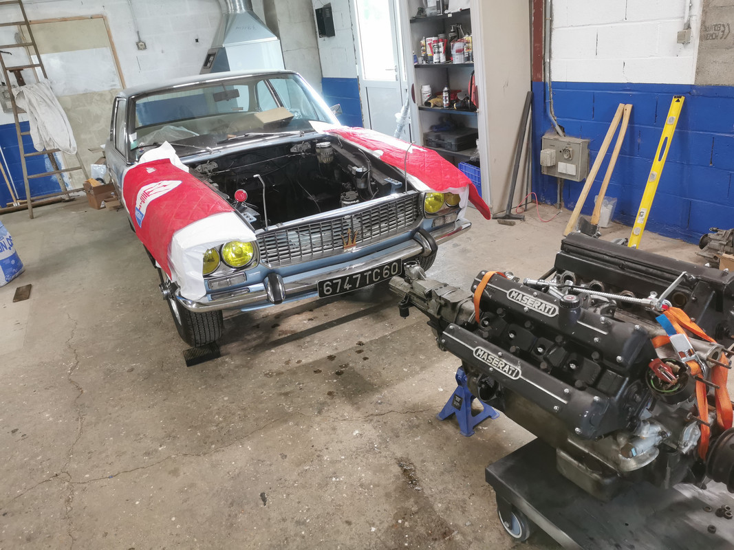

Quand le client décide de tout ouvrir. C'est ce que j'appel avoir du flaire :lol: meme ci.. Elle ne marché pas bien.. Bref tout est foutu.
Il me reste a trouvé un super bon usineur pour rectifier le bloc pour passé en 4'7, car les chemises sont plus grosse, et ci il ce loupe.. Le bloc part a la poubelle
Finalement ce sera mon 1er bloc moteur classic maserati, je devais faire un osca début 2022 mais le gars m'avais pris rdv.. Et n'est pas revenue après devis

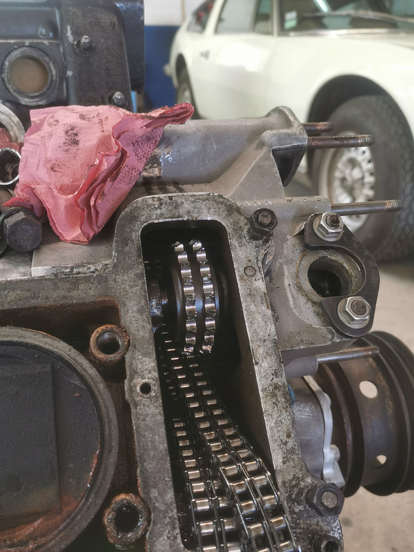

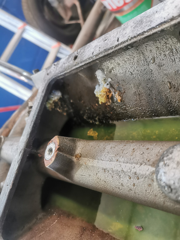

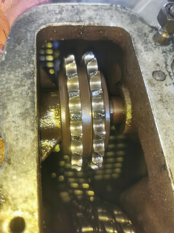

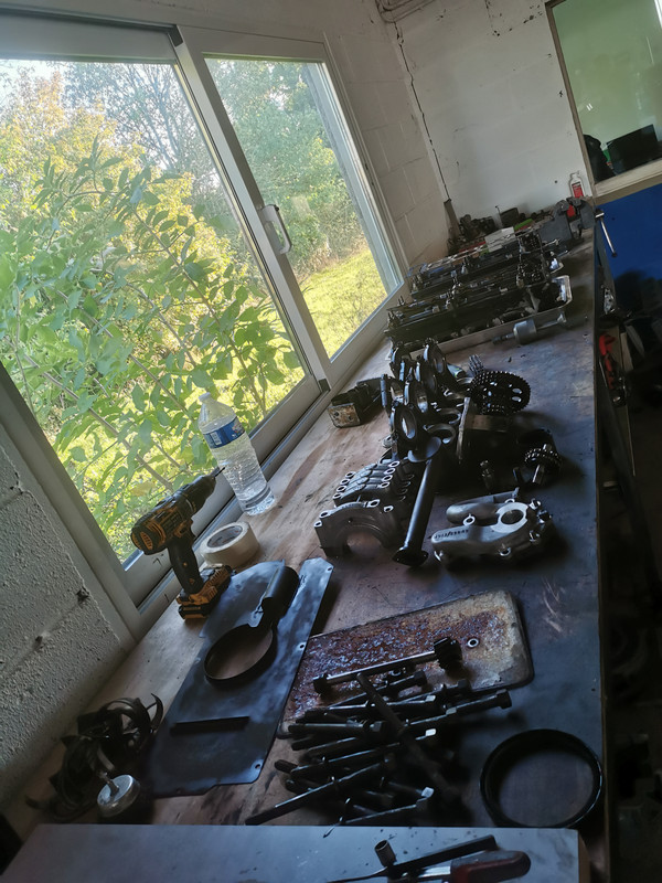

Très intéressant ton démontage complet de ce gros bloc.
Comment a-t-il fait pour manger comme ça les dents des pignons de distrib :shock: ?
Et quand on voit les dépôts calcifiés à base de LDR, ce bloc a dû rester inutilisé pendant un certain temps.
Les têtes de piston avec rehausse carrée sont assez rudimentaires.
Dans tous les cas ça va coûter très cher, réfection complète ou remplacement...
biturbo1984
Messages : 3156
Localisation : 89
Re: divers travaux
Tres sertainement chaîne jamais contrôlé.

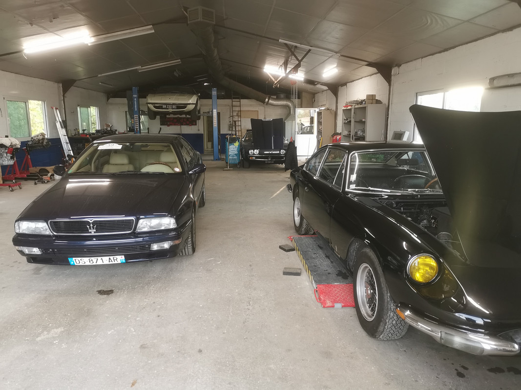

Je vais plutôt bien terminer l'année. :D que de gros moteur et la 404 de GRPL qui devrais pas tarder à revenir du tôlier
l'Ateliers ce vide et je peux faire les vieille.
Sur cette 365 moteur également dépose moteur , siège de soupape qui a sauter sur cylindre 12.

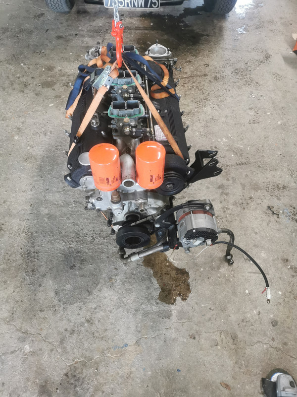

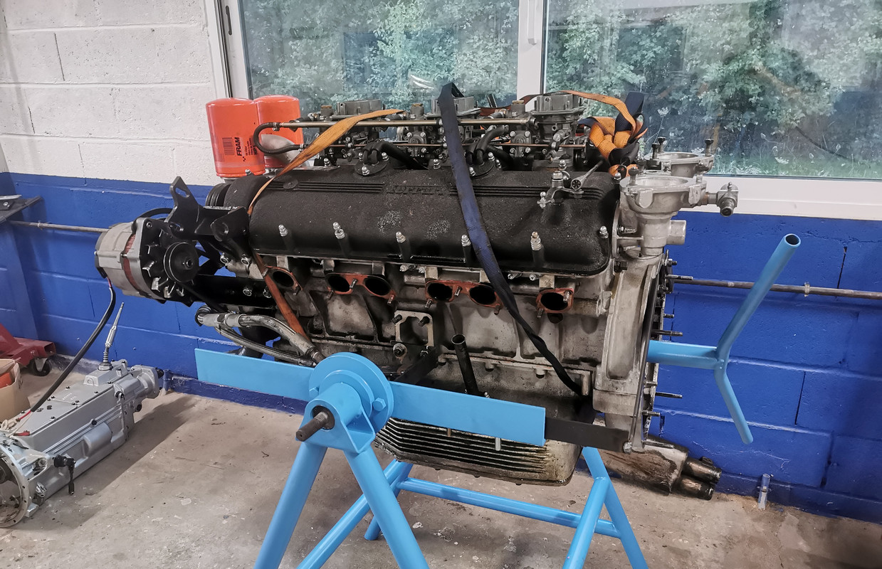

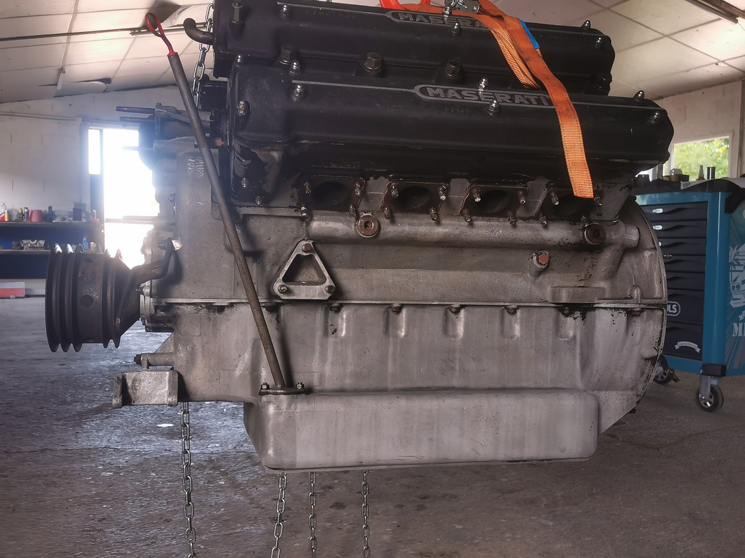

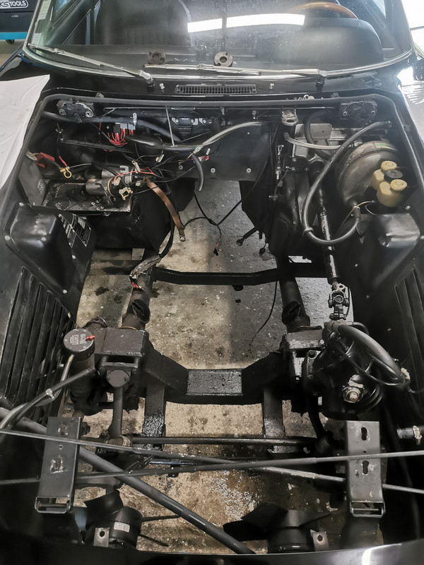

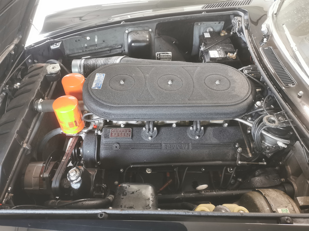

Cette semaine après petite période malade, depose du 4.4 ferrari.
Messages : 8977
Re: divers travaux

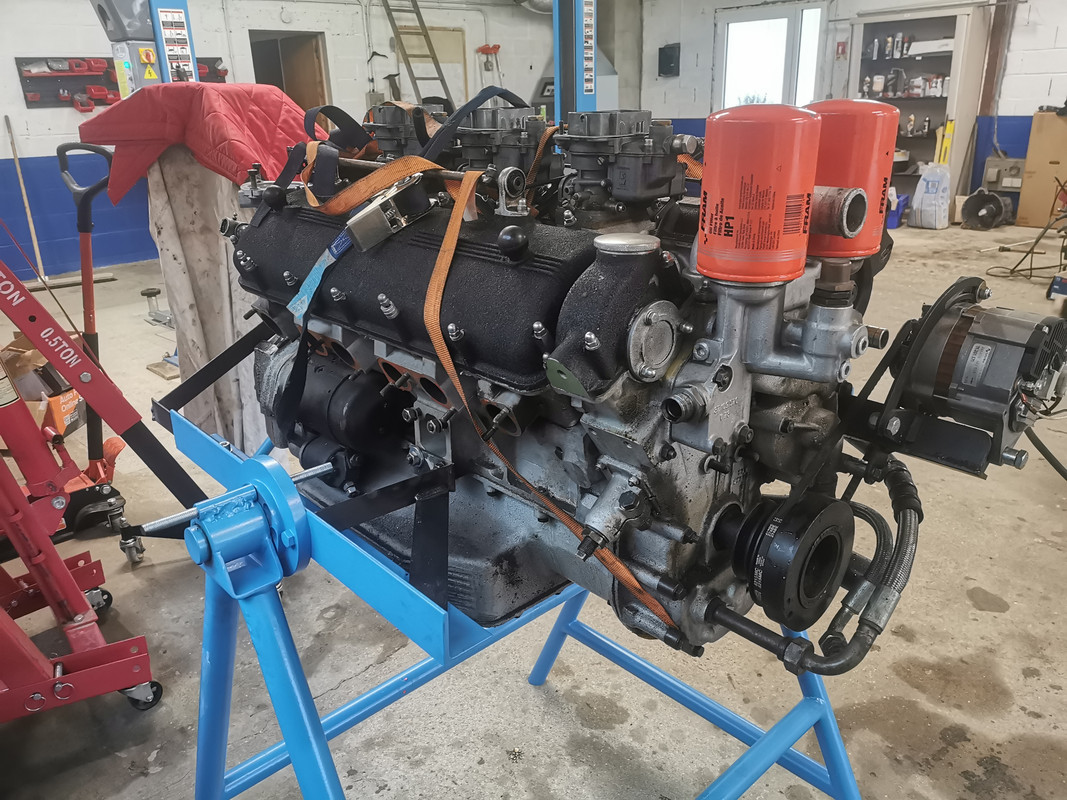

Apparemment tu as un support (métallique noir) ad-hoc permettant de fixer le moteur sur ton bâti bleu?
Réglable pour tout type de moteur?
biturbo1984
Messages : 3156
Localisation : 89
Re: divers travaux
C'est mois qui est fait les pates de fixation avec des fer plat et cornières
abba
Messages : 494
Re: divers travaux
Message par abba »
une mécanique fabuleuse :D
tu as bien de la chance de pouvoir travailler sur un si beau moteur
