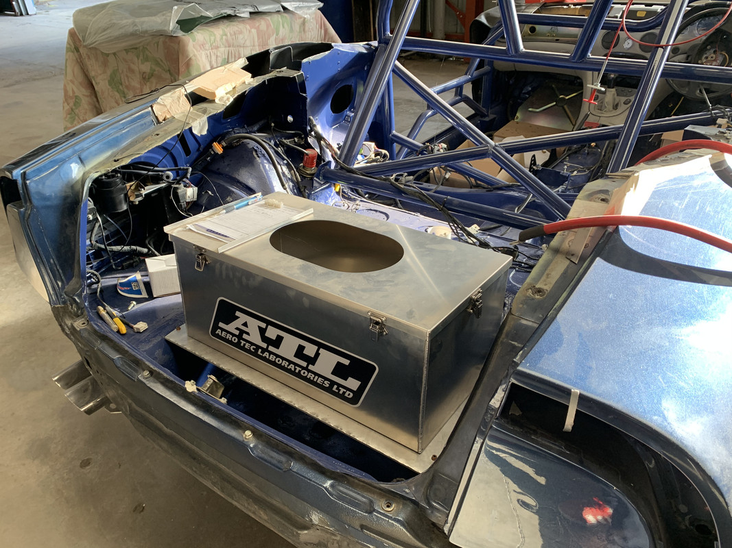

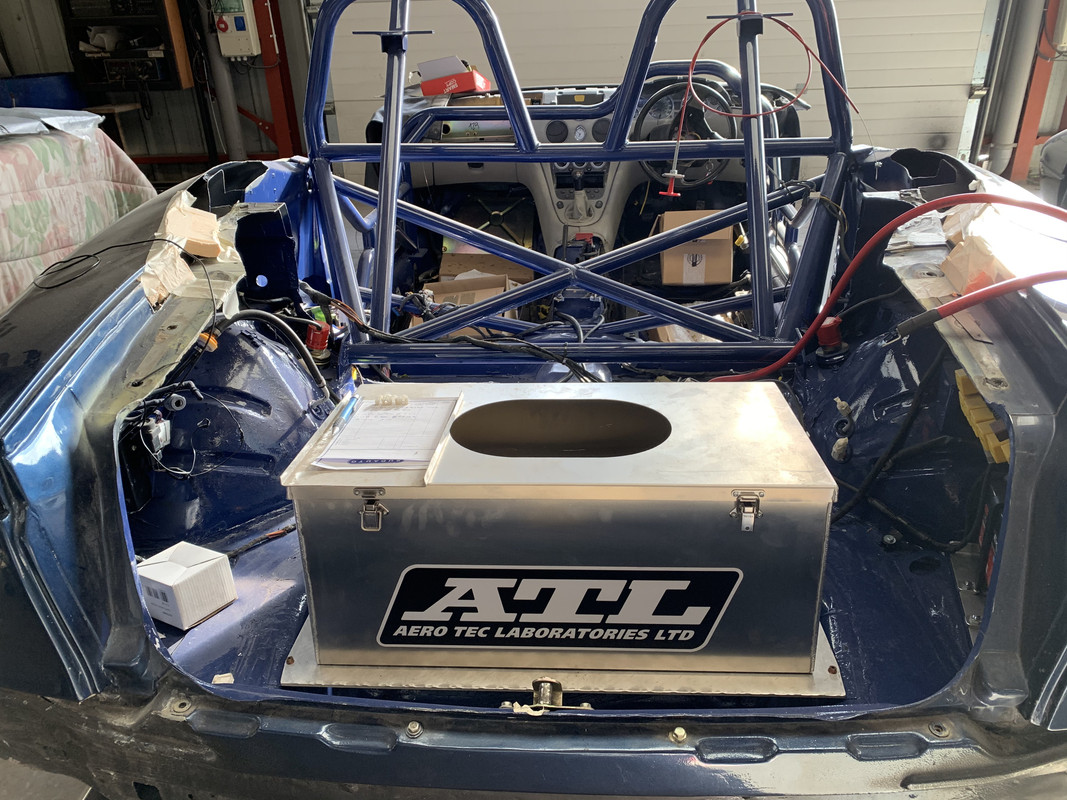

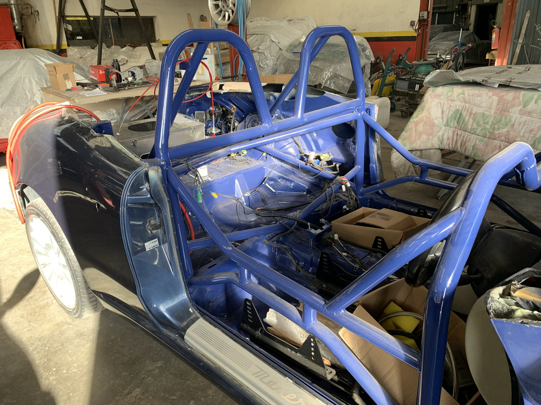

Les travaux continuent :
Pose du coffre du réservoir d’essence
Pose de la batterie
Préparation du réservoir avec « ses presse étoupe «  de sortie
Coupe circuit alimentation essence
On espère pouvoir la redescendre sur Marseille mi janvier après sa mise en route...

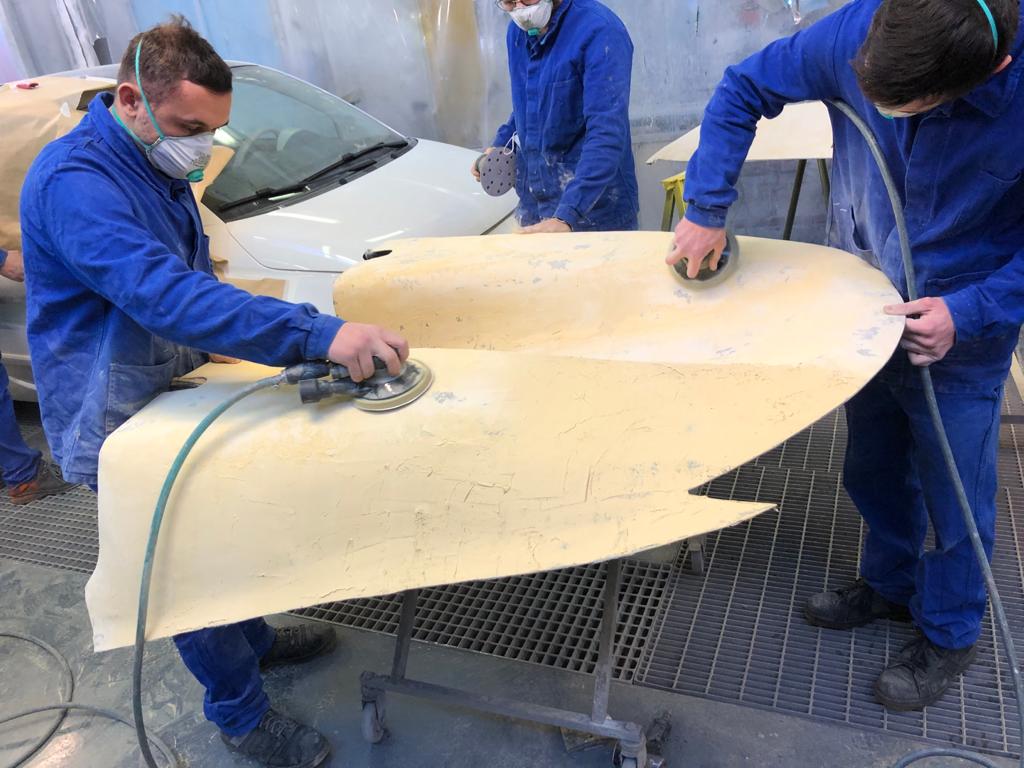

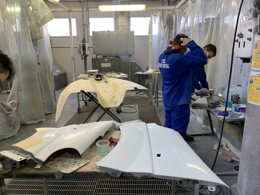

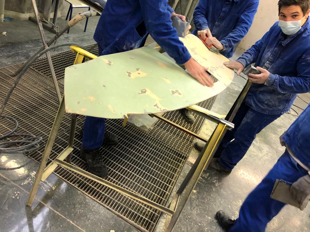

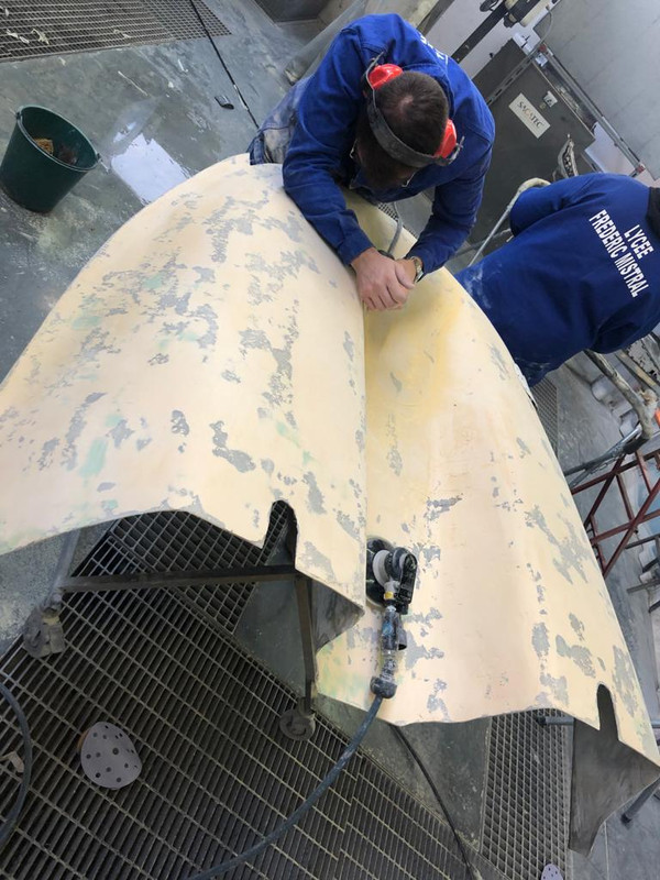

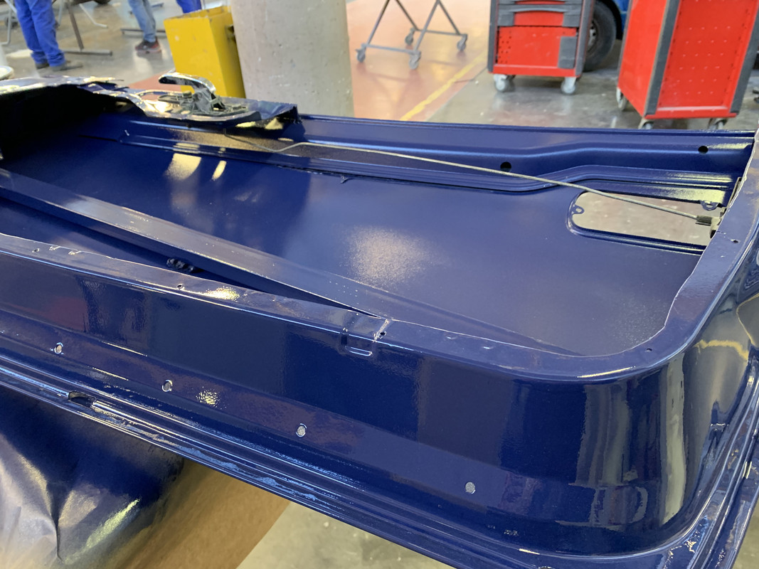

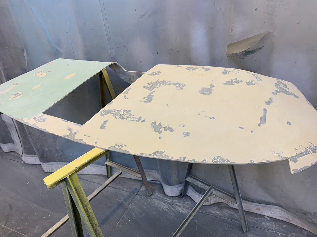

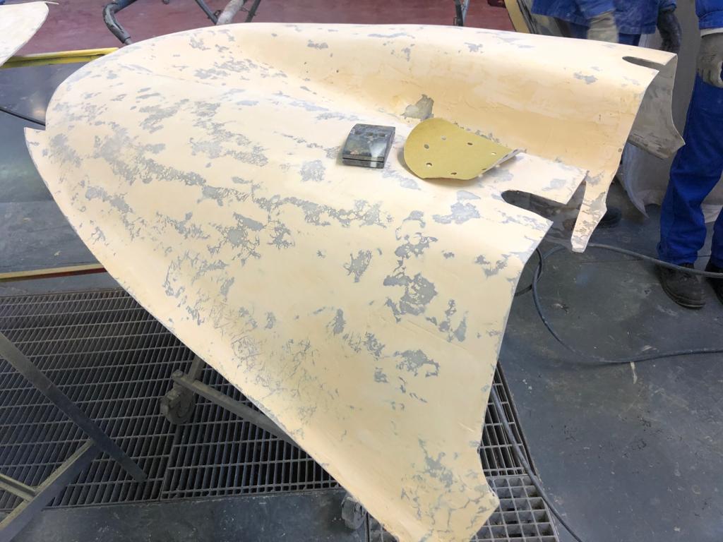

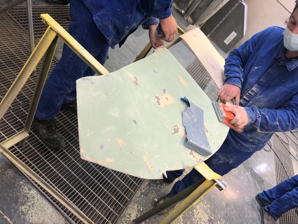

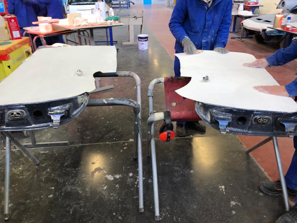

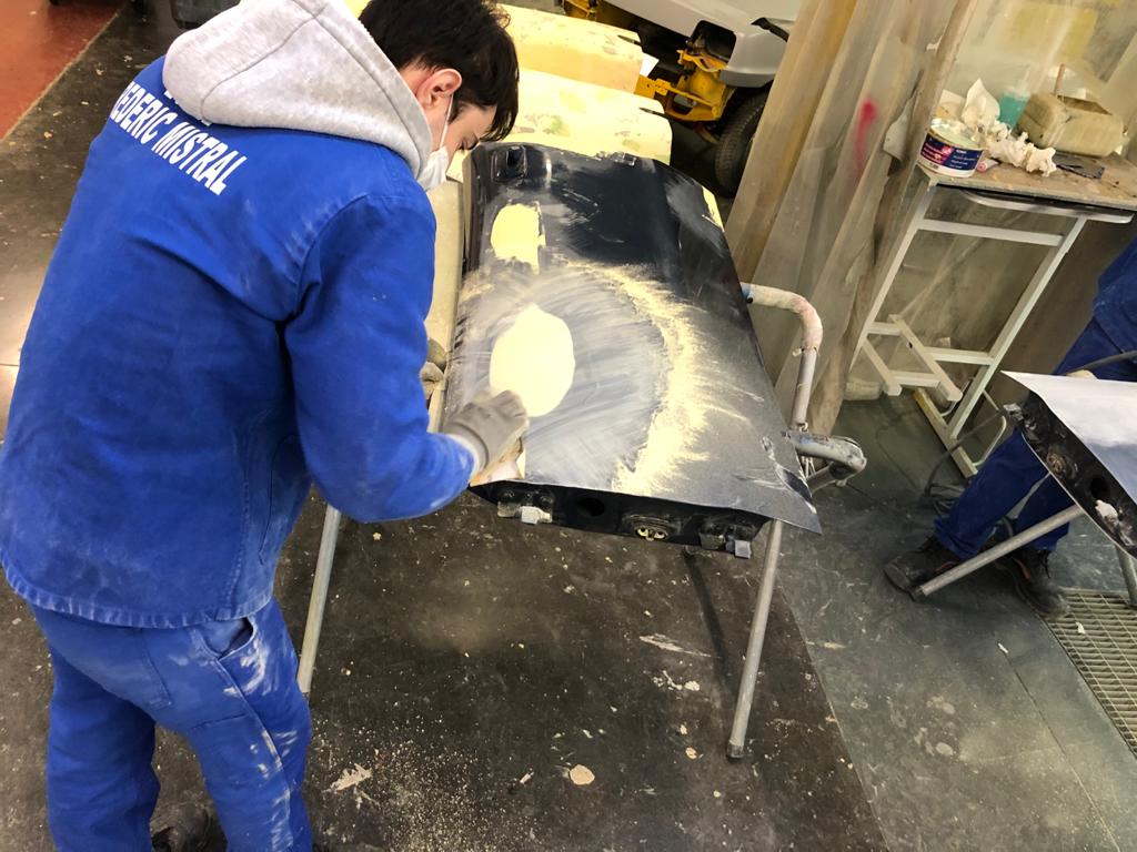

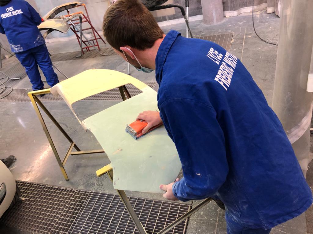

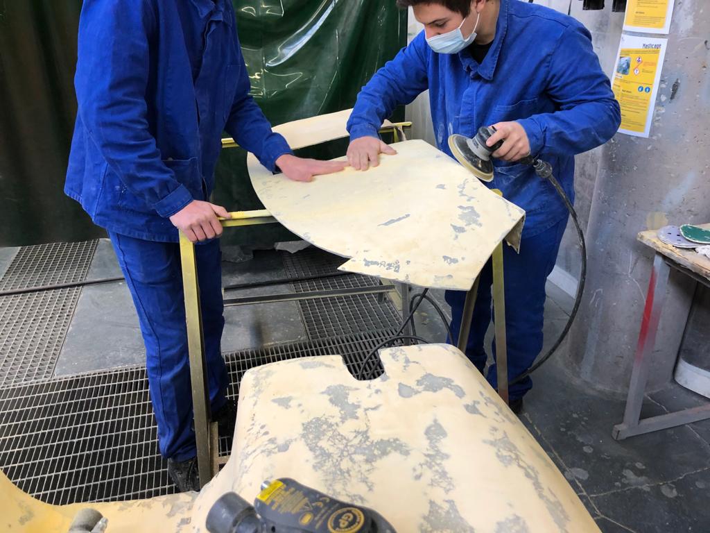

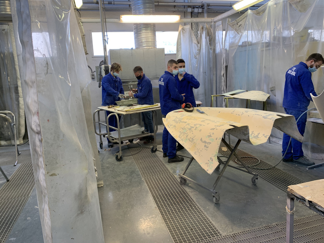

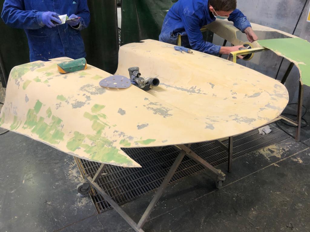

Les travaux continuent sans Vittoria, toujours à Châteaurenard.
Préparation et masticage du bosselage ainsi que de la planche de bord.
Finitions des garnitures de portes en attendant de pouvoir faire les réglages sur notre belle Vittoria !

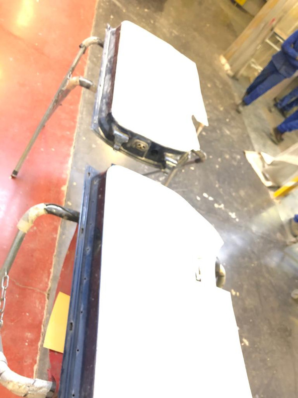

Ça continue
Travaux d’hier
