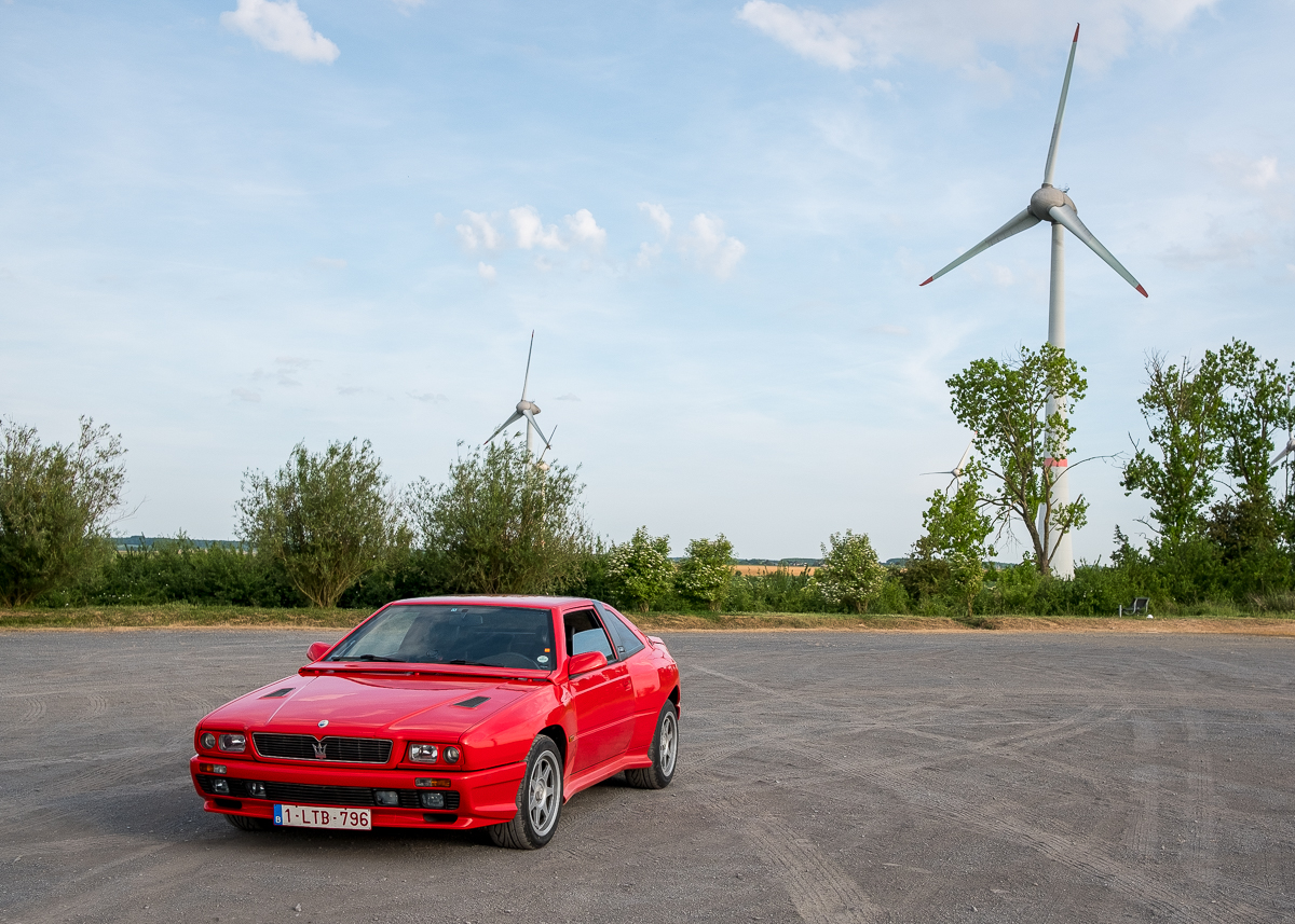

Bon, j'ai été revoir mes jolies éoliennes, vous commencez à les connaitre, et ce n'est pas du tout parce que la large zone devant permet de jolies embardées sans danger.
J'ai fait quelques photos, vous aurez remarqué.
C'est étrange tout de même, il y a une dizaine d'années, la shamal ne m'attirait guère, j'avais du mal avec sa ligne, je la trouvais vulgaire et confuse. Le temps ayant passé, mon point de vue a tout à fait changé, et quel que soit l'angle de vue, je lui trouve un charme inattendu. Ca doit être ça la maturité.
