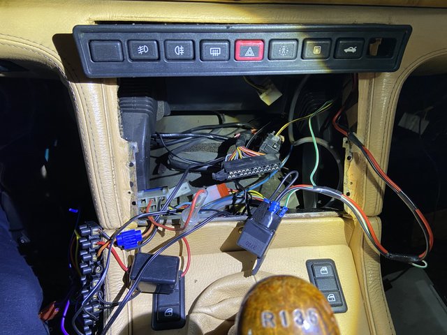

Autre chantier potentiel, j’aimerais éventuellement virer l’alarme. Plus nid à problème qu’autre chose sur ce genre d’autos.
Par contre ça va nécessiter d’accéder au dessous du tableau de bord, je pense que c’est là qu’est installé le boîtier, puis il faudra que je traque tous les fils qui vont vers le faisceau d’origine.
J’ai pas encore trop investigué, est-ce qu’à tout hasard certains ont déjà fait l’expérience d’une alarme montée sur une biturbo ? C’est une Texalarm ATX16, mais on trouve pas grand chose sur internet.

Moi aussi l’alarme est très sensible, et donc un peu emm...dante. Texalarm ne me dit rien, je regarderai la marque quand je l’aurai récupérée... mais je suivrai avec attention ce que tu feras

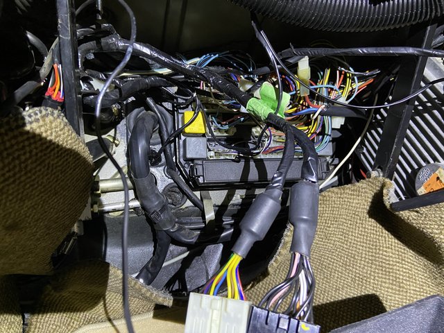

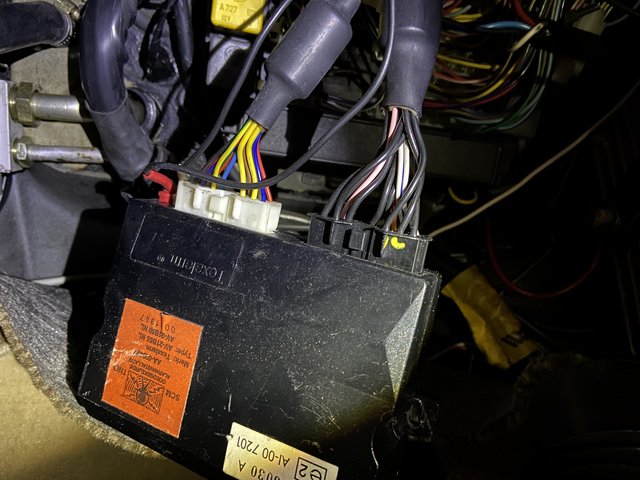

Comme il fait trop moche pour rouler, j’ai commencé à me pencher sérieusement sur cette alarme. Ça devrait être relativement simple à virer finalement, tout à l’air plutôt accessible.
Le boîtier principal est au-dessus de la boîte à gants, et tous les câbles ont l’air plutôt accessibles.
En gros la plupart des fils de l’alarme sont ‘repiqués’ sur le faisceau de la voiture, il suffira de les couper proprement et de mettre du ruban isolant. Le faisceau semble coupé à deux endroits : derrière le neimann pour le fil du relais du démarreur, et dans le compartiment moteur au niveau du relais de bobine d’allumage. Je vais mettre des manchons thermorétractables avec soudure, c’est simple, propre et efficace.
Je vais m’y attaquer cette semaine ça devrait aller assez vite.

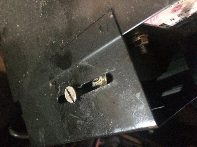

Re: Une Ghibli II en Lorraine

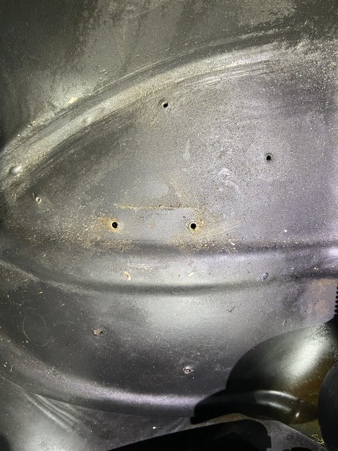

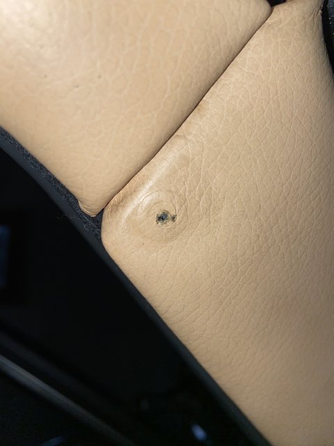

Bon ça avance, j’ai déjà viré tout ce qui empêchait la voiture de démarrer, ça fonctionne, y’a donc plus qu’à virer tous les câbles de derrière la console.
C’était une alarme assez sophistiquée puisqu’il y avait même une espèce de bocal rempli de liquide pour l’anti-soulèvement... Il y aura quelques trous à reboucher :
Et également des passages de cloison pare-feu. Je pense utiliser de la pâte à joint silicone.
Pour les montants en cuir, si vous avez des astuces je suis preneur, c’est vraiment pas des gros trous je pense qu’il existe des pâtes assez simples à mettre en œuvre.

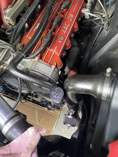

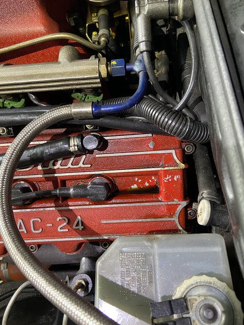

Sinon rien à voir, mais elle perd un peu d’huile sur l’avant du moteur, j’ai pas fait de photo mais ça a l’air de venir du joint de carter d’huile. C’est gras en plein milieu du devant du carter d’huile, et ça m’a l’air plus gras sous le joint qu’au dessus. Je le changerai à la prochaine vidange. Est-ce qu’il y a autre chose qui est susceptible de fuir sur l’avant du moteur, au milieu ?
Par contre, y’a aussi ça :
Là ça vient clairement de l’espèce de tuyau qui semble être un reniflard ? Est-ce qu’il y a un joint à remplacer ou quelque chose à faire ?

Peu être un joint torique (ou a lèvre )au niveau de la jonction coude et couvre culasse ,et regarder si la durite n'est pas devenue dure
