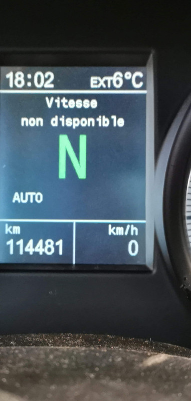

Voici le soucie de notre coter.
Après que Jérôme soit arrivé chez moi, impossible de démarrer l'auto. Après recherche batterie 10v. 48h de charge.. Toujours 10v. Batterie hs.
Betteriz neuve reçu, je la monte. Contacte OK. Toujours imposible de la démarer et problème de boîte. Mais pas le voyant de boîte.

Re: Soucis Pompe F1 après changement batterie...
Bon ça m’a gonflé j’ai appelé Modena Sport à Toulouse en expliquant les soucis. Il m’a dit que ce phénomène n’était pas rare , et que la procédure lors d’un changement de batterie est de faire certaines manip pour réinitialiser l’ensemble . Car selon lui c’est fréquent que les autos deviennent folles. Il m’a donné la procédure, j’ai appelé le mécano mais j’ai pas réussi à l’avoir pour lui donner.
Deux possibilités donc , soit c’est ça , soit arc électrique qui a claqué des composants et là c’est un peu plus grave forcément , mais il m’a dit si elle démarre c’est plus la première solution...
A suivre!
A suivre!

J’ai la solution je crois! Ça sera confirmé demain!
Donc suite à la procédure donné par Modena sports tout remarche, tout sauf la fermeture des portes ... de la porte conducteur en l’occurrence. Porte qui commande la pompe f1... et qui interdit le passage d’un rapport et fait clignoter le voyant boîte si elle reste ouverte. Comme l’électro aimant est mort , la voiture se met en défaut à ce niveau là...
demain il le débranche pour voir sans mais tout porte à croire que c’est ça! A savoir qu’il avait déjà merde une fois mais pas à ce point là!
Donc voilà à prioris une très bonne piste car suite à la procédure donné par la concession Toulouse, tout remarche y compris la communication avec la valise!
Bien vu effectivement Gemini !
Mais tout porte à croire en effet, que c’est simplement ça ! En effet tout coïncide avec ça !
Demain l’électro aimant va être testé et il va le déconnecter du faisceau pour tester et normalement ça doit marcher et enlever le défaut !
Du coup je dois l’appeler demain fin de matinée on sera fixé mais je crois que il ne faut plus chercher! On en aura bavé pour trouver le lien de cause à effet! L’électro aimant était déjà fatigué et le fait de changer la batterie a rendu l’électronique fou avant que l’on fasse la procédure.
Je vais créer un sujet pour la détailler cette fameuse procédure de recalibrage (je fais ça demain) ça peut servir
du coup l’aimant a été sollicité et à du finir par rendre l’âme, et à donc mis la voiture en sécurité! Je la détaillerai ici aussi
Ouf je vais mieux dormir cette nuit
Pour info voici la procédure pour réinitialiser les composants après un changement de batterie. Je ferai un topic dedié en le remettant ça pourra éviter de se taper 6 pages de lectures
Procédure après installation de la nouvelle batterie.
Activer le coupe batterie
Attendre 20 min
Remettre le jus via coupe batterie
Fermer les portes (verrouiller)
Attendre deux minutes au moins
Déverrouiller portes
Mettre le contact
Attendre au moins 30 secondes
Démarrer
Attendre 20 min
Mettre le contact
Démarrer
Des news il a essayé en débranchant les deux électro aimant et le défaut est encore là . Après ce n’est pas certains que sans électro-aimant cela marche. Et normalement après il faut remettre un coup de coupe batterie pendant 10 à 15 min je ne sais pas si ça a été fait la.
Demain il va essayer de mettre celle côté passager sur la connectique conducteur pour tester . A suivre j’ai hâte que tout ça soit résolu et surtout d’avoir la confirmation que c’est bien cela qui est en cause.
