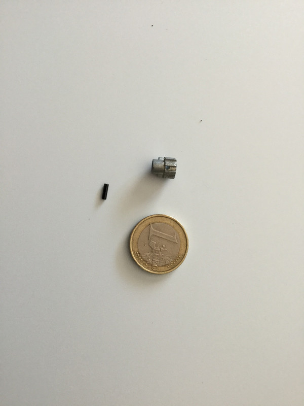

LL3200 a écrit :J’ai jeté un œil aujourd’hui sur les têtes d’amortisseurs avant :
Côté gauche OK
Côté droit .... tiens ,l’actuateur s’enlève tout seul ! Il n’ y a plus de clips !!! Mais effectivement la roue dentée de l’amortisseur est cassée .
Je suis vraiment définitivement dégouté du boulot du concessionnaire ,compte tenu du temps passé (et du tarif horaire) : ce sont de vrais blaireaux : ou est passé ce clips et comment ont il pu laisser partir la voiture comme ça : négligence ,non chalence ,incompétence ... ou peut être les 3 ?
Je vais donc commander 1 roue dentée et essayer de la changer sans démonter l’amortisseur ,mais il faut également que je commande le clips de fixation de l’actuateur. Savez vous où on peut le trouver ?

Je viens de recevoir la roue dentée ,c’est tout petit :
J’attends de recevoir le clips pour procéder au montage .
Ce serait plus pratique en démontant le vase d’expansion ,je vais voir si je peux le faire sans explication ,sinon je ferai appel à la “communauté”

Je te devancerai peut être pour ça ,au moins pour les amortisseurs avant ... j’attends juste ce foutu clips pour me lancer .

Je viens de changer la pièce ,je vais créer un post dédié.
