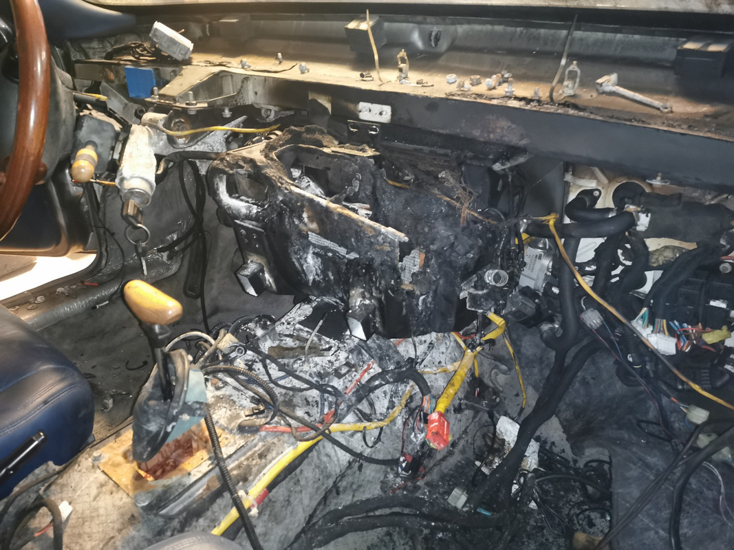

Je suis surpris par la vitesse avec laquelle le feu a pris et s'est propage. J'ai besoin de comprendre s'il n'y a pas un probleme puisque j'ai 3 autres bitubes avec globalement le meme systeme dans le TDB.
J'ai fait des tests pyrotechniques.
Deja je ne comprends pas qu'est ce qui a fait le court-jus parce que je roulais sur l'autoroute sous la pluie je ne touchais a rien.
Je soupsonne une LED (made in China) d'eclairage de bouton, et ca me fout les boules car j'en ai mis partout dans ma 222 aussi.
Ensuite les fils et l'amperage.
C'est difficile de determiner la section des cables multiconducteurs. Il semblerait que dans l'automotive le plus courant soit 0.5mm2, ce qui correspond a une section de 0.8mm de diametre (du conducteur evidement).
En mesurant l'epaisseur des cables provenants de diverses voitures de l'epoque j'arrive a 0.8 ou 1mm de diam.
On va partir sur 0.8mm, donc 0.5mm2
En partant des normes pour les habitations, qui sont largement surdimensionnees, on a:
- fil 1.5mm2 -> 10 A -> 2200W max
A la louche pour un 0.5mm2 on aurait 2200/(1.5/0.5): 733W max. A 14V ca fait 52 A, au dessus des 30A.
En mettant un fil comme ca de 50cm sur la batterie a travers un fusible de 30A le fusible claque de suite, ce qui veut dire que la resistance du fil est tres faible. Dans les specs sur le web je trouve 30-100 mOhm/m. Pour obtenir 30 A il faudrait 14 / 30 = 0.46 Ohm, donc un fil comme ca d'un metre le long pourrait limiter le courant a 30A et le fusible resisterait. Voyons comment le fil brule si le fusible resiste.
En court-circuitant la batterie (c'est une petite, courant max 420A) avec ce fil et sans fusible l'isolation fond en 3-5 secondes avec une epaisse fumee, le fil monte au jaune/blanc et fini par se rompre au bout de 10-15 secondes. Pas de flamme.
Mais j'ai vu la flame de depart sur un fil derriere la rangee des boutons et la on a aussi du fil tres fin pour les LED. Avant que ca brule il y avait eu une legere fumee.
Dans mon post de depart j'ai parle des fils tout fins de 0.2mm2 de section (0.5mm de diam) qui serait utilises pour l'eclairage des boutons. Je me suis trompe, j'ai trouve des supports des ampoules d'eclairage et les fils sont aussi des 0.5mm2 mais avec un isolant plus fin.
J'ai quand meme fait des tests avec des 0.2mm2. Le fusible de 30A resiste, le fil brule avec une epaisse fumee, monte au blanc et se coupe. Pas de flamme.
Je connais bien comment c'est fait derriere le TDB et a cet endroit il n'y a rien, c'est du vide.
Le bloc chauffage est en ABS. Certe ca brule mais ca ne prend pas feu facilement, il faut insister. Le TDB lui meme est en composite, ca ne brule pas ca se consume.
Par contre:
Il y a cette satanee mousse noire collante qui au depart reliait le bloc de chauffage avec les sorties sur le TDB. Et cette merde fini par se deposer sur tous les fils parce que les fils touchent la mousse. Je sais j'en avais partout sur les fils car j'ai change le TDB (il y a 6 mois et 1-2000km). Tres difficile a nettoyer.
J'ai fait un test en mettant la mousse sur les fils montes a blanc: ca fond et ca ne brule pas.
Donc je ne suis pas plus avance qu'au depart. Ce qui est sur c'est qu'un fil brulait avec une flame, ensuite ca a emflamme quelque chose autour des sortie d'air centrale. Et je pense quand meme a la mousse mais je n'ai pas la preuve.
Autre detail: la batterie est dans le coffre et ma QP n'avait pas de coupe circuit. Donc pendant l'incendie je n'ai pas eu le temps de la couper, il aurait fallu enlever la roue de secours, aller chercher une cles de 10, ...
J'ai debranche la batterie une fois le feu eteint. Et le cable etait bien tiede. Ca veut dire que la batterie a alimente l'incendie pendant quelque temps. Le jour ou les cables du demarreur s'etaient mis en cours-jus (voir dans les pages precedentes) la batterie etait restee en cours-jus pendant une bonne vingtaine de secondes et les cables etaient bien plus chauds, le courant devait etre bien plus important (normal avec un cable du demarreur de 10mm d'epaisseur). Mais la morale est: il faut installer un coupe-circuit, il y en avait un dans la QP qu'on avait demonte il y a 10 ans, c'etait exactement le meme modele de la meme annee. Et dans mon A8 avec la batterie dans le coffre c'etait un branchement rapide donc facile a debrancher sans outils.

J'ai fait davantage de tests et modifie mon post ci-dessus. Je ne sais toujours pas ce qui a pris feu.
J'ai installe des LED dans mes voitures, aucun souci. Le pb c'est que ce sont des LED 12v avec des resistances integrees. Si jamais ca cours circuite il n'y a rien pour limiter le courant. En meme temps je vois mal un petit circuit comme ca resister a 30A.

Exact! Monter le fusible est une solution pour voir si on est sur un court-jus franc ( il claquera immédiatement) ou sur une surconsommation (s’il tient et si ça fonctionne). C’est une indication pour chercher le problème. Que cela puisse occasionner un départ de feu est pour moi un mystère.
Re: Qui cherche une Z achete une QP4 (now "La Royale")
C'etait bien mon idee et je me suis fait avoir. Le fusible tenait en chauffant mais ca a pris feu. Je venais juste de le retirer mais c'etait trop tard.ghibli30 a écrit :Exact! Monter le fusible est une solution pour voir si on est sur un court-jus franc ( il claquera immédiatement) ou sur une surconsommation (s’il tient et si ça fonctionne). C’est une indication pour chercher le problème. Que cela puisse occasionner un départ de feu est pour moi un mystère.

J'ai pas tout suivi l'histoire...
Mais y'a pas besoin d'un court circuit franc ni de beaucoup d'énergie pour foutre le feu...
Il suffit simplement d'une résistance trop élevée au niveau d'un connecteur ou d'un bornier par exemple et d'un environnement favorable pour que ça dégénère sans que les fusibles ne voient rien d'anormal.

+1SMART a écrit :J'ai pas tout suivi l'histoire...![]()
Mais c'est quand même bien étrange ce départ de feu.
Peut-être que la qualité des LED peut jouer. En principe l'utilisation de LED diminue le courant, mais il y a eu des pbs de fabrications défectueuses entraînant des surchauffes avec l'utilisation de LED chinoises.
Et alors, autoriser le passage d'un courant plus élevé en augmentant la capacité du fusible n'arrangerait pas les choses...
