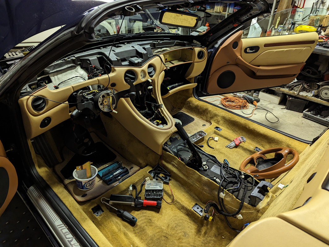

Aujourd'hui j'ai commencé à démonter l'intérieur de ma Spyder pour changer le radiateur de chauffage qui fuit.
J'ai hâte que ça soit terminé :lol:
J'ai vidangé aussi le liquide de refroidissement et rincé le circuit à l'eau claire. Ça par contre c'était très simple.

Joli, ça ne fait pas peur du tout.
Publié : lun. 26 déc. 2022 22:18
par gemini
C'est un peu un rite de passage le radiateur sur les 3200/4200/gs. :x
C'est la première fois le plus difficile, ensuite on relativise. ;)
Bon boulot!

par Joris
gemini a écrit :C'est un peu un rite de passage le radiateur sur les 3200/4200/gs. :x
Bon boulot!
Il y a des spécificités à la Spyder qui n'était pas indiqué sur internet, j'ai bien galéré et même endommagé mon cuir à un endroit ...
J'en ferais un complément de tuto ici

Le problème n'est pas de plus avoir de chauffage, c'est surtout avoir une sale odeur de liquide de refroidissement et la moquette humide. Et voir le niveau du liquide baisser doucement

Aujourd'hui j'ai presque fini de tout remonter mon habitacle OUF
Ça fait plaisir
J'ai perdu du temps car en voyant l'état des isolants de moquette, j'ai été obligé de tout démonter, nettoyer et secher.
Les isolants (du tissus broyé), surtout celui conducteur était complètement imprégné de LDR et il était très lourd.
Impossible d'en trouver en neuf en boutique de pièces détachées.
Donc nettoyage au Karcher, essorage, extraction avec l'extracteur Lidl (vraiment hyper bon rapport qualité-prix) et une nuit de séchage proche du chauffage.
Oui oui c'est bien du LDR qui coule et c'était celui sous le siège.
