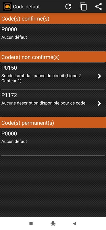

Voici le rapport d'ODB facile :

Suite et fin pour le protocole de mon coté.
Le fait générateur : le check engine qui s'allumait de temps en temps mais assez régulièrement, avec de temps en temps un passage en mode dégradé quand il était allumé, et quelques fois allumé mais pas de mode dégradé.
Si je résume, j'ai eu quelques difficultés de connexion, j'avais acheté deux câbles, et les DEUX étaient défectueux.
Du coup, j'ai acheté :
https://www.amazon.fr/gp/product/B075LP ... UTF8&psc=1
Puis :
https://boutique.elm327.fr/accueil/1-in ... 7-usb.html
Puis :
https://www.amazon.fr/Anker-Adaptateur- ... 52&sr=8-11
J'ai ensuite essayé avec Unidiag, sans succès. J'ai téléchargé en parallèle OBD Facile, et acquis la licence à 20€ pour effacer les codes défauts (je me satisfait de ce logiciel, plus facilement utilisable sur tel portable, pas besoin d'ordi).
J'ai mis en ligne le premier diag.
J'ai ensuite effacé les codes, et ai roulé 10kms (check engine une fois 15 sec)
J'ai refais un test
J'ai roulé sans effacer, 50kms, pas de check engine,
avec p0150 bank 2 sensor 1 O2sensor
et p1172 lambda trim multiplicative
Vous aviez donc vu juste sur le problème de sonde lambda. Je roule généralement pas trop haut dans les tours, à vitesse constante, même si je tire dessus de temps en temps, peut être que ça s'encrasse. Je trouve que malgré une conduite pas tout le temps dans les tours, je consomme beaucoup (je ne fais pas de ville, pas d'autoroute que de la nationale, donc en général je roule à 2/3000 tours + quelques accélérations régulières, et je tourne autour de 16 à 17 litres en moyenne au 100).

Sur la 3200GT, la consommation n’est pas en litres/100km, mais comme sur les bateaux, en litres/heure... :roll:
Tu peux essayer de nettoyer au chalumeau la sonde qui donne ce défaut (voir les codes défauts).
Ensuite si ça revient tout de suite, c’est la sonde qui est HS.
Si le défaut revient plus tard, je pense que tu as un capteur qui déconne. Perso j’ai changé la sonde de température air admission, les capteurs de pression absolue, la sonde de température eau, les bougies, les régulateurs de pression essence, les pompes essence, les bobines, nettoyé les injecteurs,... si je n’oublie rien...
Je t’ai mis l’ordre dans lequel je le ferais aujourd’hui.
Bon courage... :?
PS : c’est ta sonde de gauche (coté conducteur). Et comme je l’ai dit quelque part, tu peux tester ta sonde avec le chalumeau et un voltmètre, tu verras si elle monte à 0,8 ou 0,9 volts.

Je pense une seule sur ta voiture. Il n’y a que les dernières 3200 qui en ont deux.
Il faut une clé spéciale. Il y a un sujet bien détaillé. ;)
Par exemple :
http://www.maseratitude.com/viewtopic.p ... ut#p145107

j'ai achete le boitier ELM327usb, sur amazon et egalement le logiciel EODBfacile à 39,9 euros et tout cela fonctinne correctement on peut lire les problemes de nos "cheries 3200", et les effacer, j'ai seulement recuperer le tuto de Gemini, acheter la prise que l'on connecte sur l'ECU que j'ai mis comme lui en permanente comme cela pas oblige de tout demonte a chaque fois .
Je vous joins des photos du logiciel avant avec les defauts et apres une fois effacés. pour moi ils reviennent car j'ai un defaut sur la sonde Lamda1, c'est laquelle en regardant le moteur cote passager ou conducteur?
Messages : 4836
Re: [3200 GT] Prise ODB2 et protocole Unidiag
P0130 et P1171 : sonde lambda coté droit assis dans la voiture.
Avant de changer, nettoyage au chalumeau et test au voltmètre. Si la tension ne monte pas à 0,8 ou 0,9V c'est cuit... :lol:

Franckyjohns a écrit : j'ai achete le boitier ELM327usb, sur amazon et egalement le logiciel EODBfacile à 39,9 euros et tout cela fonctinne correctement on peut lire les problemes de nos "cheries 3200", et les effacer
Ces petits outils sont très pratiques pour lire les codes et les effacer.
Mais souvent (pour ne pas dire toujours), quand il y a un code, c'est qu'il y a un pb à régler.
Donc pratique pour éventuellement être rassuré si le défaut n'est pas grave et continuer à rouler temporairement.
Mais effacement à user avec modération! surtout si le pb semble difficile à identifier.
