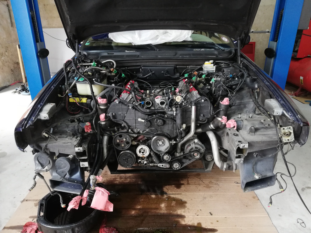

Deja une pour commencé :lol: je posterai les autres quand j'aurai du temps

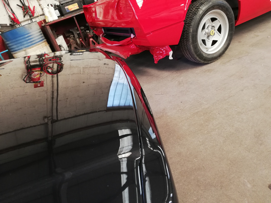

Fini
Suivante.. :lol:

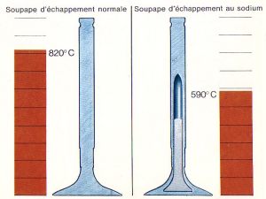

Je viens de lire qUe les soupapes de racing étaient chargées en sodium. Tu les avaient changées?
Messages : 9093
Re: 331B204R comme Racing
Pourquoi les changer si elles sont en bon état?
Le sodium permet en principe d'avoir une meilleure conduction thermique
Messages : 10481
Il y avait des soupapes au sodium à l'échappement sur les Urraco (et probable d'autres). Le sodium absorbe des calories (c'est
issu de la compète) et est supposé une bonne solution pour les autos performantes. Sauf qua ça fragilise la section et en cas de
faible utilisation, ça peut se casser. La plupart des utilisateurs les changent pour des pleines.
MASERALFA
Messages : 5903
Message par MASERALFA »
Les soupapes au sodium, c'est très bien sur le papier, mais avec le temps, le sodium fragilise l'acier des soupapes et la tulipe se sépare de la tige pour engendrer de très gros dégâts. Sur les Alfa qui en sont équipées depuis les années 60, on les remplace systématiquement par des soupapes pleines.
Le sodium est un métal mou, comme de la pâte à modeler.

Capito, j'aurais dû y penser :oops:
C'est vrai que le sodium liquide nécessite d'être contenu dans de l'acier inox pour éviter la corrosion de l'acier.
Cette technologie a été utilisée pour Superphenix, et aussi dans les "caloducs" (systèmes de transfert de chaleur dans lesquels un fluide biphasé est contenu dans une boîte métallique fermée).
Or l'inox est un mauvais conducteur thermique, d'où probablement le choix pour les soupapes d'autres aciers moins résistants à la corrosion par le sodium liquide...
Avec le temps, l'acier se fragilise et la soupape casse!
QQun sait-il si les soupapes au sodium restent utilisées sur les moteurs de F1 ou d'autres moteurs à haut rendement?

Or l'inox est un mauvais conducteur thermique, d'où probablement le choix pour les soupapes d'autres aciers moins résistants à la corrosion par le sodium liquide... Avec le temps, l'acier se fragilise et la soupape casse !
C'est heureux, parce que le sodium à moins de chaleur à évacuer par la tige et de toutes les façons on ne peut choisir que des aciers (réfractaires) hautement inoxydables pour l'échappement car les gaz sont dans la plupart des cas de fonctionnement, hautement corrosifs.
Pour le reste, il ne faut pas croire non plus tous les copier-coller que l'on voit un peu partout sur ces soupapes qui rouilleraient en dormant, c'est de l'intox.

Quand je dis que les soupapes au sodium se cassent avec le temps, ce n'est pas en lisant les pseudos mécanos sur la toile, je parle d'une réalité. Pour preuve Autodelta dans les années 60-70 supprimaient les soupapes au sodium sur les moteurs de course car ils avaient eu de multiples casses moteur. Sur un GTV6 que j'ai possédé, une soupapes d'échappement (au sodium) s'est cassé et la tulipe est venue traverser la tête de piston, ça fait désordre :?
Comme je le disais plus haut, les soupapes au sodium, s'est bien sur le papier... Mais...

Moi aussi je peux témoigner... je roule depuis 36 ans sans soucis avec des soupapes au sodium qui ont 45 ans ;)
Messages : 2167
Mon oncle (qui a quand même plus de 40 ans d expérience en Alfas classiques) me dit que oui c est vrai, lors des restorations moteurs lui et ses potes les changeaient par précaution et parce que les moteurs étaient ouverts. Après il n en n'a jamais cassé ni vu de cassées et il me dit qu en conditions normales d utilisation (hors circuit en course) les risques sont probablement très très limités... Autre info : il semble que sur les Ferrari les soupapes soient plus fines et donc plus de risques de casse que les Alfa.
La question reste néanmoins entière : les soupapes de nos Mase sont elles plus proches des alfas ou des Ferrari ?

les soupape au sodium ce fragilise seulement quand elle reste longtemps arête.
