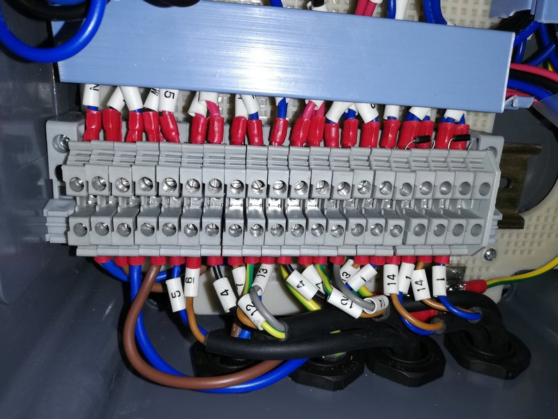

Montage du pont cette après midi.
Je pensais que ça allait prendre 10 mn comme sur la vidéo, j'ai mis 3 heures. :?
Les repères de la notice et des schémas ne correspondent pas... :evil:
Ils disent de faire câbler le raccordement par un électromécanicien qualifié, ça tombe bien c'est ma formation de base...
Un bon moment pour retrouver tous les repères...
Avec cette photo des repères, tout le monde peut le faire.
PS : Je viens de revisionner la vidéo de montage en Français. Et pour le raccordement c'est pas du tout ça. Pas de connecteur à brancher...
Y en a marre de cette norme actuelle, où le mensonge est normal... Dans le commerce, en politique, au travail,... :twisted: :twisted: :twisted:

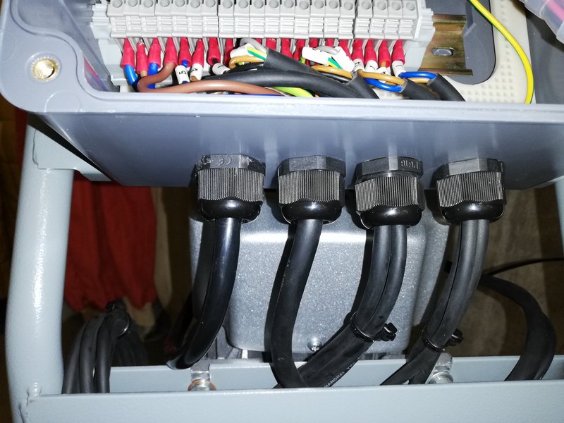

Pas mal de temps aussi pour arriver à passer 5 câbles dans 1 presse étoupe de libre. Dans la doc il y en a plein. Dans la vidéo aussi, mais économie oblige, il faut passer 3 câbles dans un presse étoupe, et 2 dans un autre où il y a déjà un câble... :?
