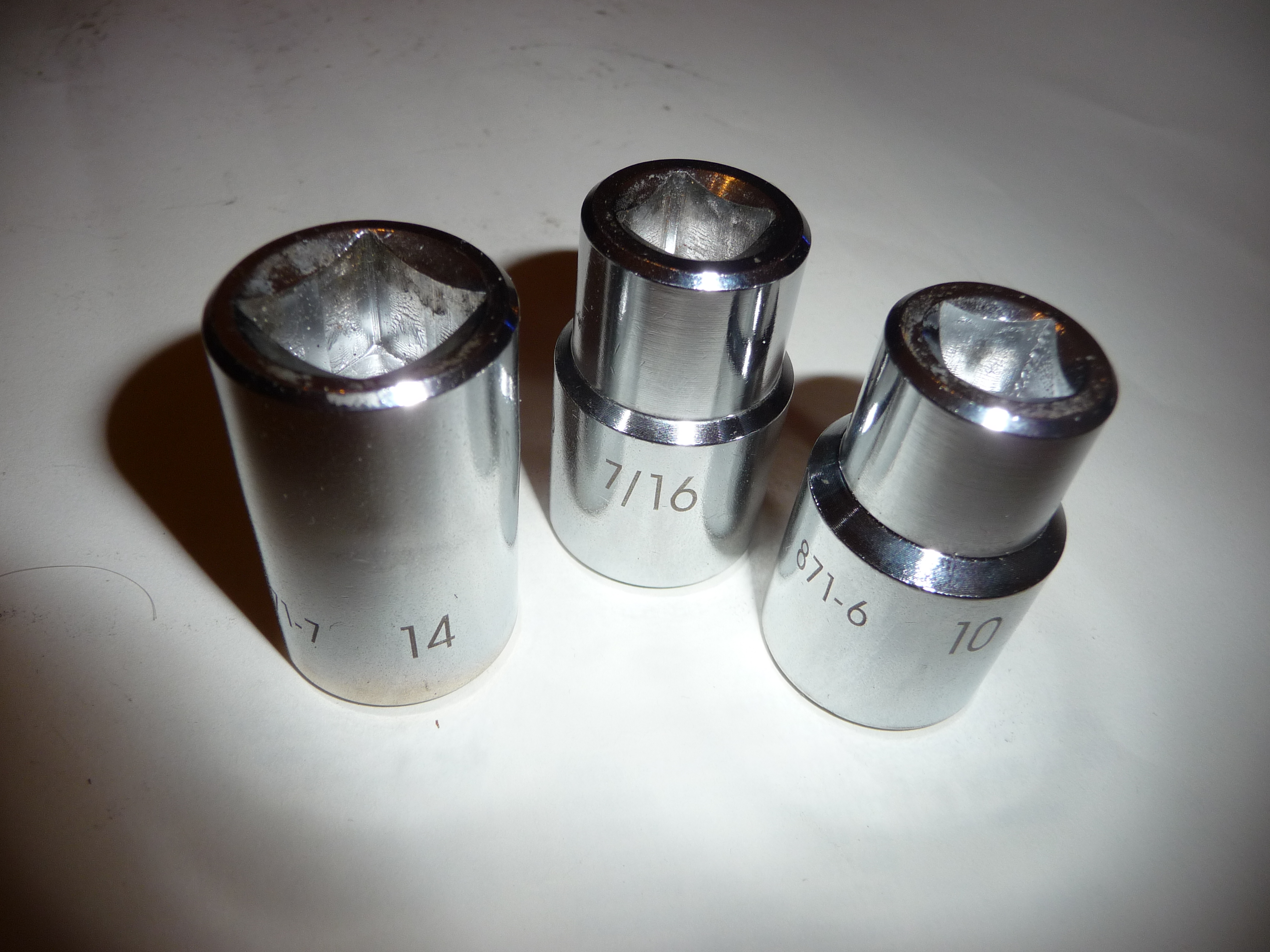

Sinon, SAM (marque d'outillage pro française, cocorico
) fait des douilles pour carrés de vidange, commandées par carré 1/2".
J'ai acheté les trois modèles proposés, 10 mm, 7/16" et 14 mm (les trois dimensions habituelles).
Extrêmement utile, je ne saurais trop recommander, avant de complètement foirer un bouchon de vidange avec des clés plates
Ici pour extraction d'un carré de vidange bloqué et peu accessible de moteur Briggs & Straton de tracteur tondeuse Etesia:
