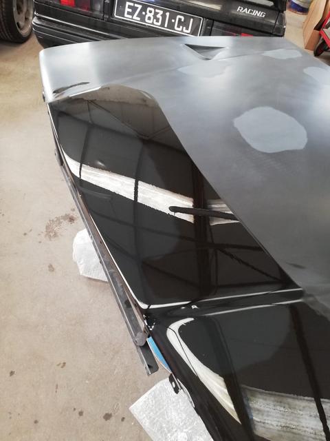

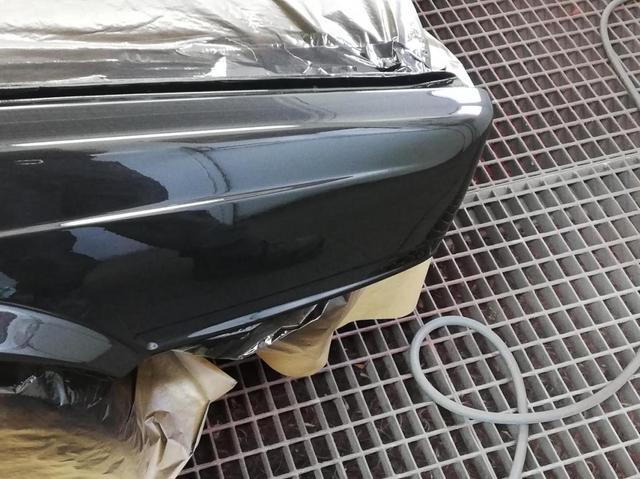

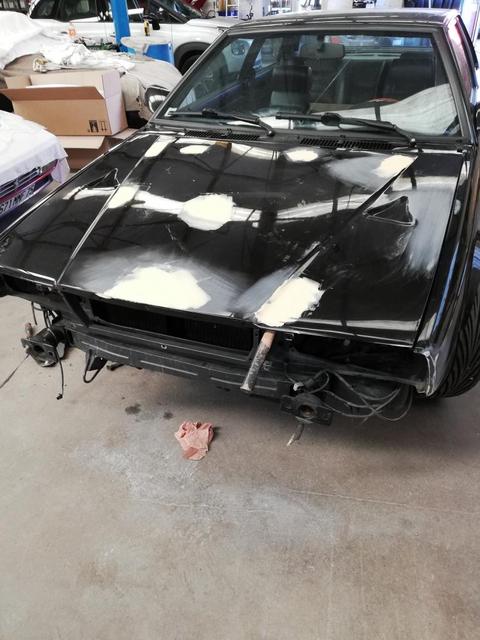

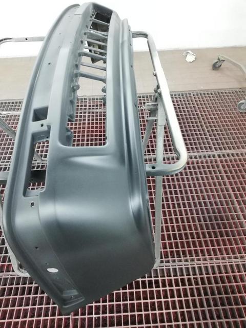

La Racing s est faite refaire le nez chez le chirurgien : le spoiler tombait en lambeaux, calandre de phare cassee et capot et ailes bignes.. ca c etait avant.. superbe travail de la nouvelle officina quentin
Au passage resserrate des culasses et controle des jeux avec vidanges totales...
Quelques photos... je laisse Quentin mettre la derniere une fois remontee. Chapeau Maestro
