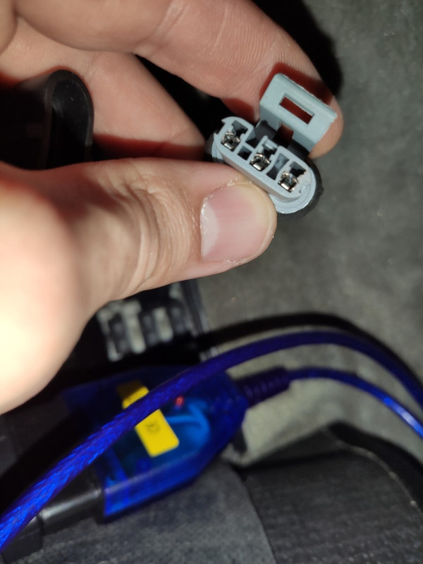

Ma 3200 a le check engine qui s'allume de temps à autres, sans réelle conséquence (il s'allume, puis s'éteint rapidement, quelques secondes après). J'ai donc voulu faire un diag dessus, avec Unidiag, suite à la lecture de ce post très complet. J'ai bien regardé les différentes explications de branchement je ne m'en sors pas.
En fait, lorsque je lance le logiciel, j'ai l'impression que le branchement est mal fait.
Je pense que tout est branché au bon endroit, mais je n'arrive pas à enfoncer correctement la prise ODB sur la voiture, est ce normal ?!

C'est un vieil ordi. Ce qui me faisait pencher vers un problème de branchement, c'est que la prise ODB on sent qu'elle ne va pas au fond, que le petit clic sur le dessus ne s'enclanche pas.

Si c'est sous XP, c'est pas de la tarte. J'ai bien galéré. Je ne me rappelle plus trop comment j'ai fait, mais il faut faire croire à l'ordinateur que le port USB est un port série (un truc dans le genre... :? ).
Effectivement il semblerait que ta prise ne s'enfonce pas correctement. Là aussi (sans garanti), il me semble que certains ont eu aussi un problème avec le câble qui ne serait pas le bon... :?

FloNimes a écrit :Ma 3200 a le check engine qui s'allume de temps à autres, sans réelle conséquence (il s'allume, puis s'éteint rapidement, quelques secondes après). J'ai donc voulu faire un diag dessus, avec Unidiag, suite à la lecture de ce post très complet. J'ai bien regardé les différentes explications de branchement je ne m'en sors pas.
Bonsoir
J ai également eu des petits soucis pour connecter cette fiche 3 pins.
J ai simplement retiré le joint jaune et tu peux ainsi correctement plugger la prise :D

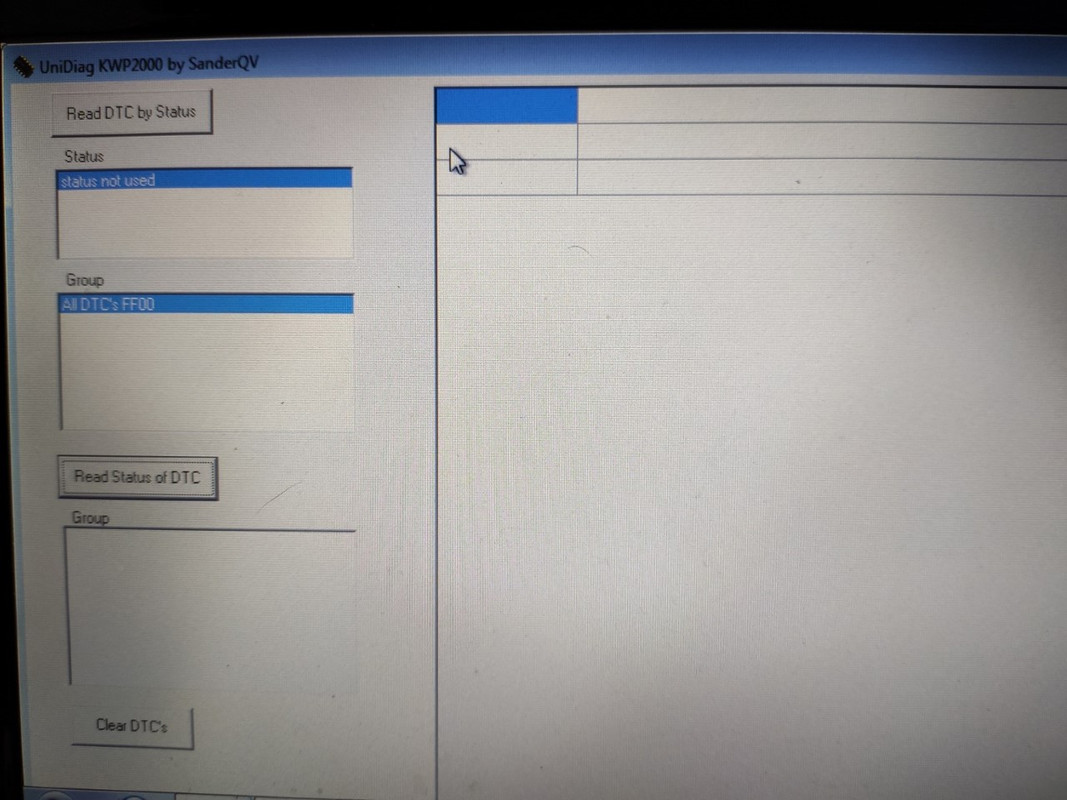

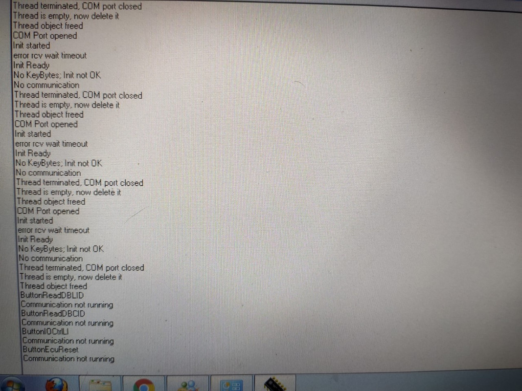

effectivement, Galère sous XP. Bref j'ai repris vos messages et j'ai pu installer le driver + changer le nom du port dans les paramètres. J'arrive à ça :

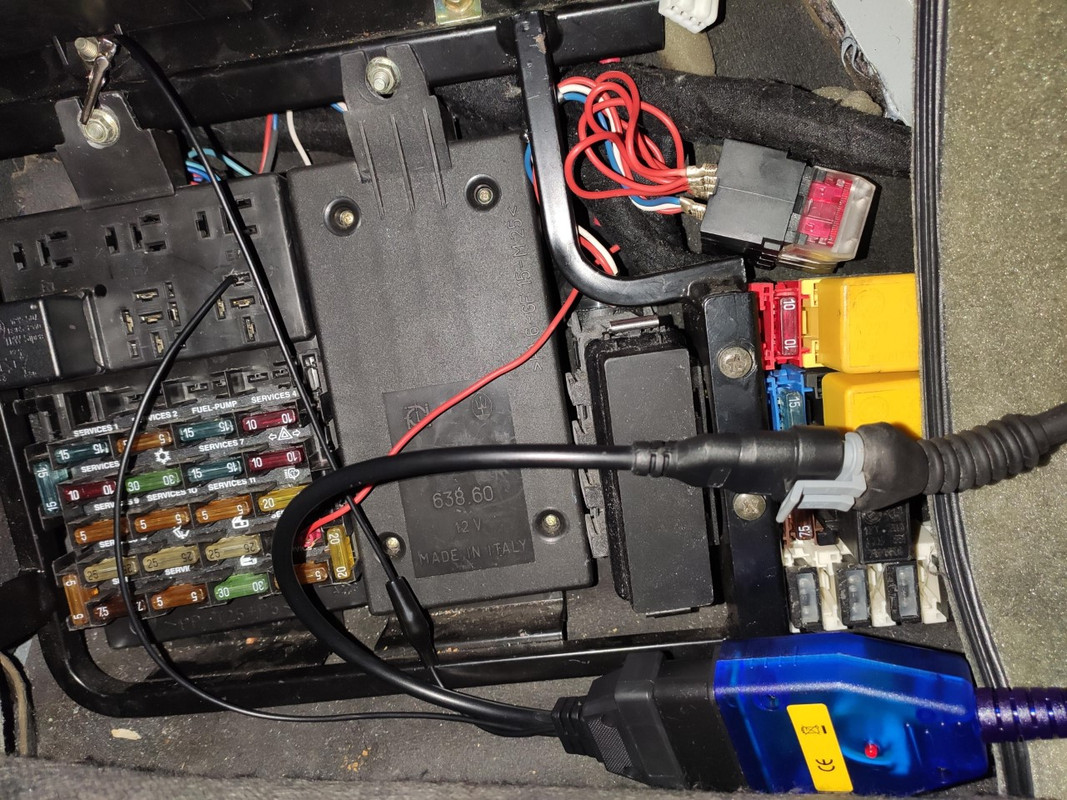

Mais je pense en complément que le cable ne va pas :
Le branchement de la prise ne se fait pas à fond. Les deux autres cables me semblent ok (je pense avoir fait le branchement correctement sur le cable rouge en contact + le cable noir sur la vis). La communication ne semble pas se faire ?

Re: [3200 GT] Prise ODB2 et protocole Unidiag
Tu sembles pourtant avoir le bon câble tu peux montrer mieux.
