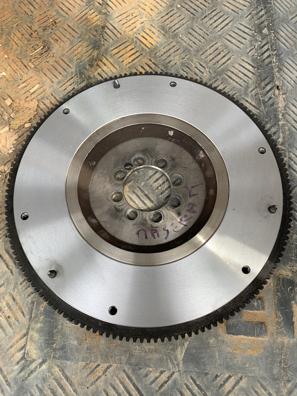

Le volant moteur est en rectification chez moteur et culasse a annecy

Volant moteur rectifié, beau boulot
