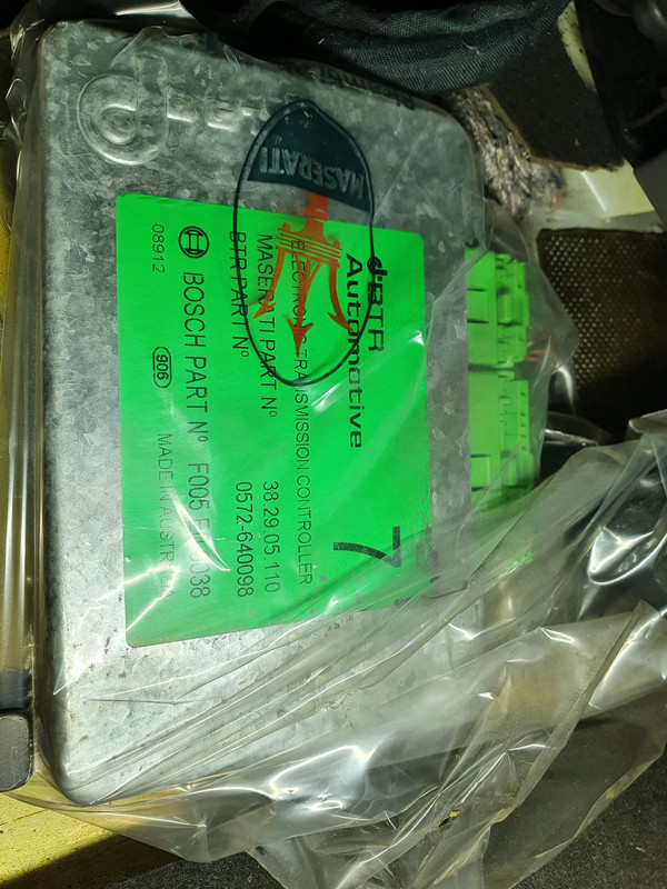

abba
Messages : 494
Re: 3200 GTA défaut RCY + NO/ASR
Message par abba »
pour illustrer

Messages : 10130
Cool tu as trouve ça ou?
