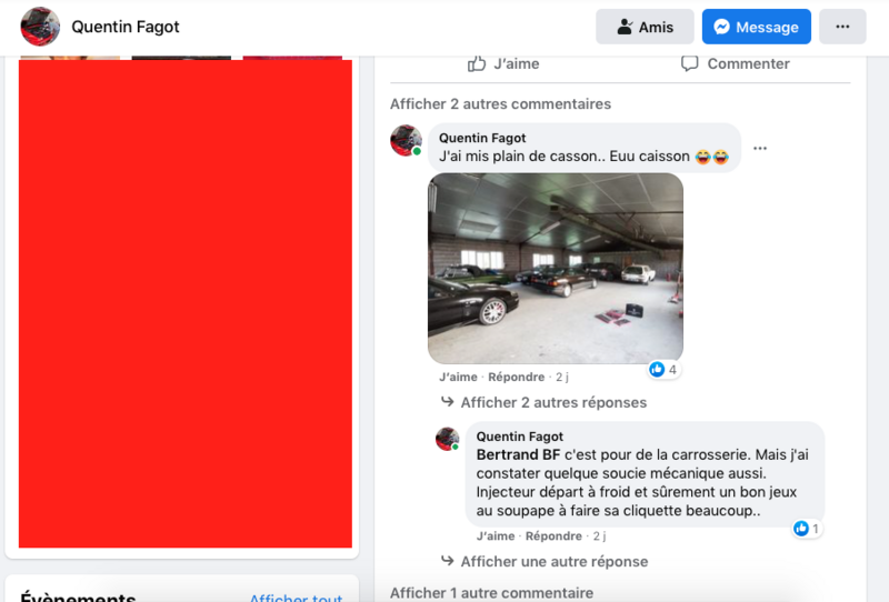

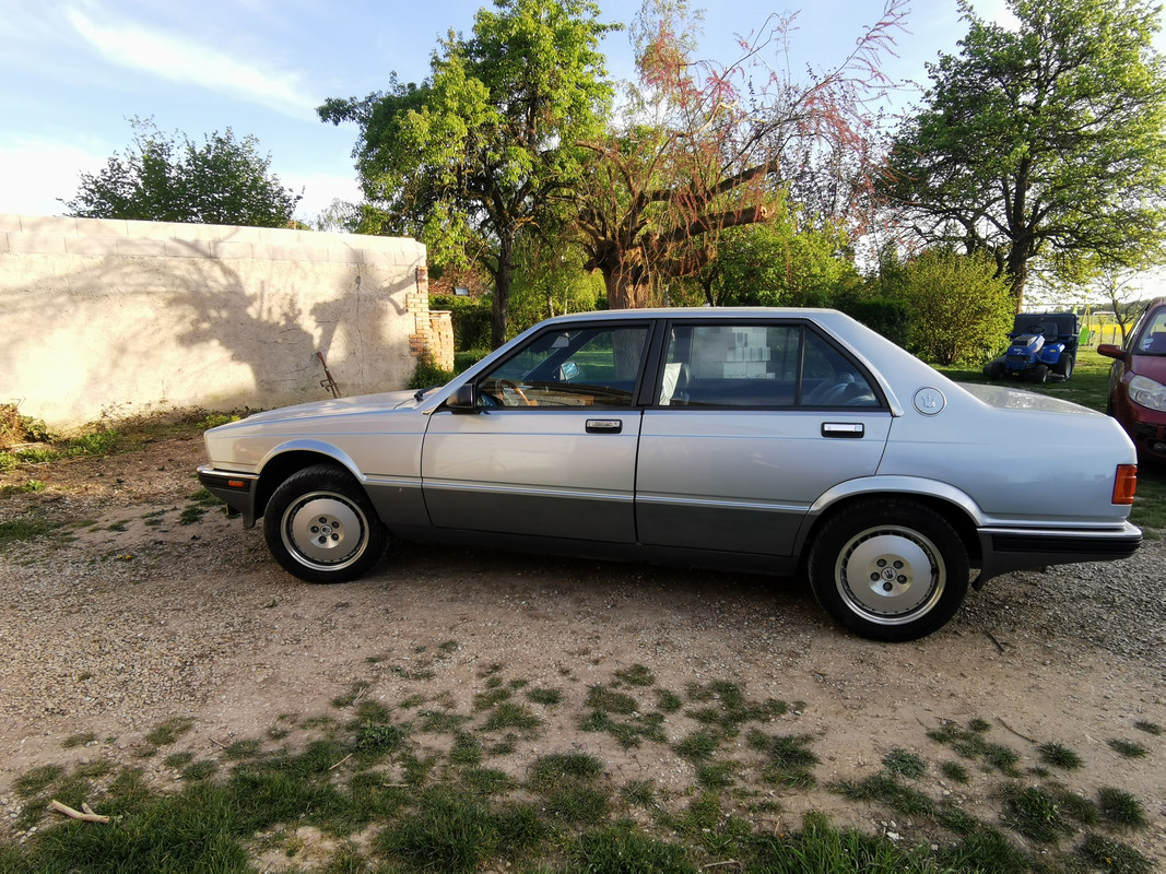

oui la Volvo est la pour de la carrosserie, le propriétaire na pas fait attention en braquant et a toucher un poteau
bon puisque Mr indy dit que je ne poste pas suffisamment

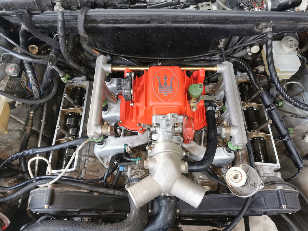

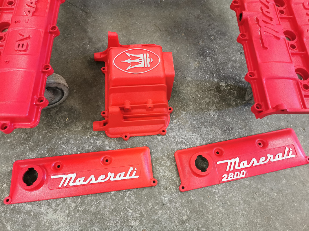

, voici quelque travaux effectues sur une très belle 430, elle avait presque tout pour elle.. carrosserie 95% impeccable, un intérieur parfait ... mais la mécanique

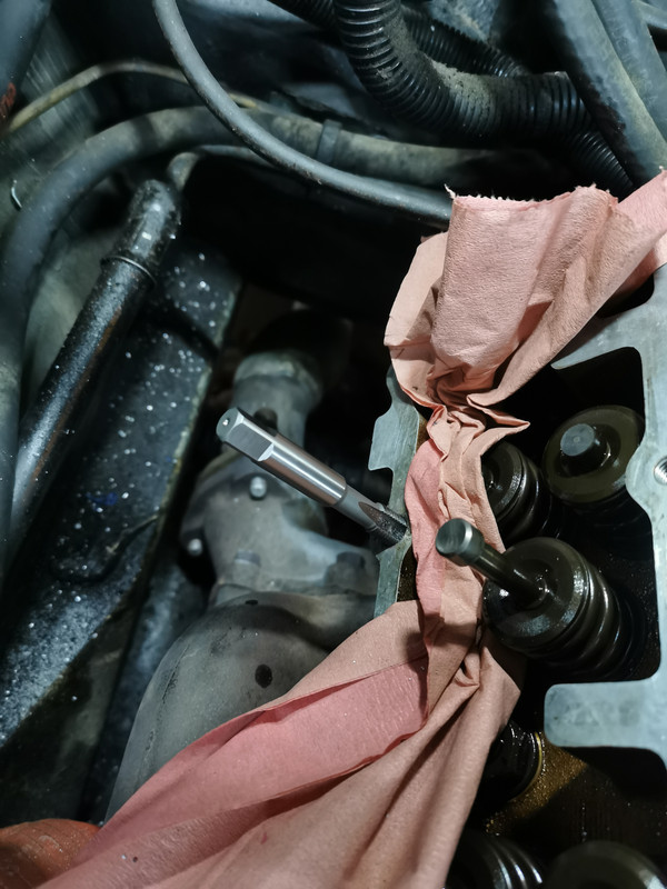

Elle tourné relativement bien. Manque de puissance et fuite d'huile un peux partout, distribution 5 ans... Du boulot en perspective.

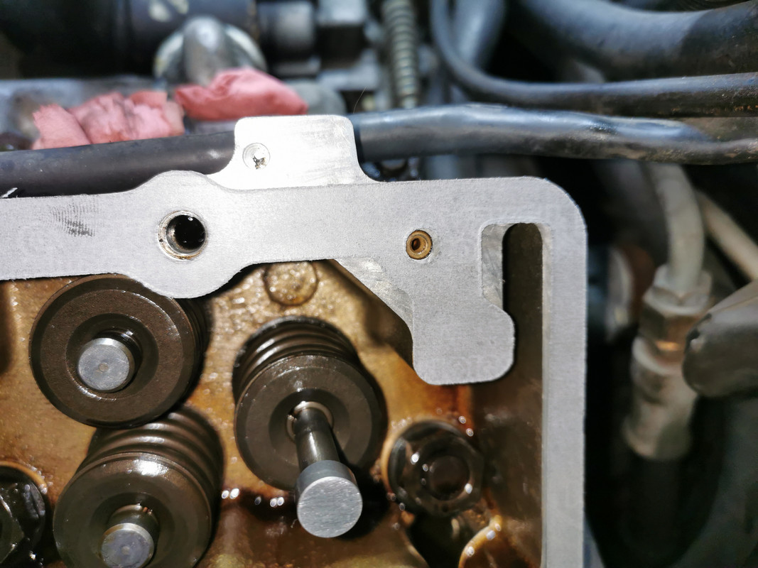

Le propriétaire me laisse pâte blanche pour résoudre les soucie.. Alors je démonte tout et constatation.... Pâte à joint entre le bloc aac et culasse, contrôle jeux aux soupape, alimentation en huile de aac conducteur obstrué par le joint, allumeur complètement décaler. Quelque soucie de train roulant, roulement ar, étrier ar grippé, flexible de frein...
Et quelque truc habituel, flexible embrayage boucher car personne ne les purge, du coup la pédale embrayage est dure et remonte lentement.
- Messages : 9027
Re: divers travaux
Bah voilà!
Merci des photos et du compte rendu. Effectivement il y a à faire côté mécanique

Elle est très belle cette 430.
Question : il y a une petite patte sur le haut du couvre culasse qui tient les 2 câbles d allumage (entre bobines et allumeur). Je n ai pas ça sur la Racing et je trouve que c est plus propre avec. Quel un connaît? Merci
