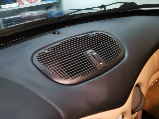

Après pas mal d'essais, on commence à avoir des résultats concluants.....
Avant :
Après :

en effet ça présente bien :Maze
Messages : 5074
Re: Réparation de vos boutons collants
Pas mal... tu vas les revernir ou tu les laisses brute?

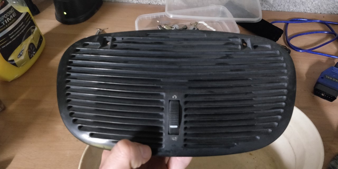

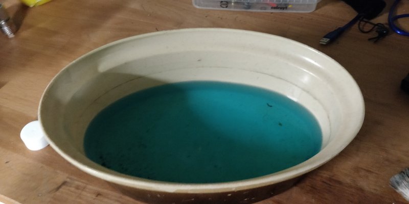

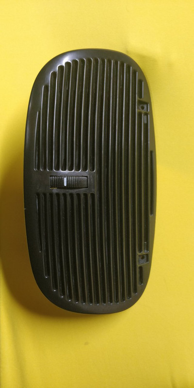

Petite démo de ce qu'on peu faire avec juste de l'alcool à brûler.
Matériel:
- une bouteille d'alcool
- un récipient assez grand pour faire baigner la pièce à traiter
- un pinceau
- une microfibre
- une lingette de celles qu'on reçois au carwash pour nettoyer les intérieurs (optionnel)
Pour être sûr qu'on me croit, j'ai pris la pièce la plus compliquée à nettoyer. L'aérateur central :twisted:
Le mien était abîmé, j'en ai racheté un d'occasion.
Il "suffit" de faire trempé la pièce dans l'alcool une quinzaine de minutes.
On brosse avec le pinceau. On refait tremper 5 minutes.
On recommence 2-3 fois. Et hop, c'est tout propre :D
Un petit coup de produit pour les plastique pour que ça brille et le tour est joué.
