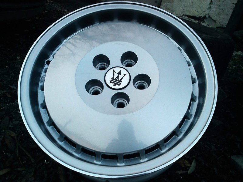

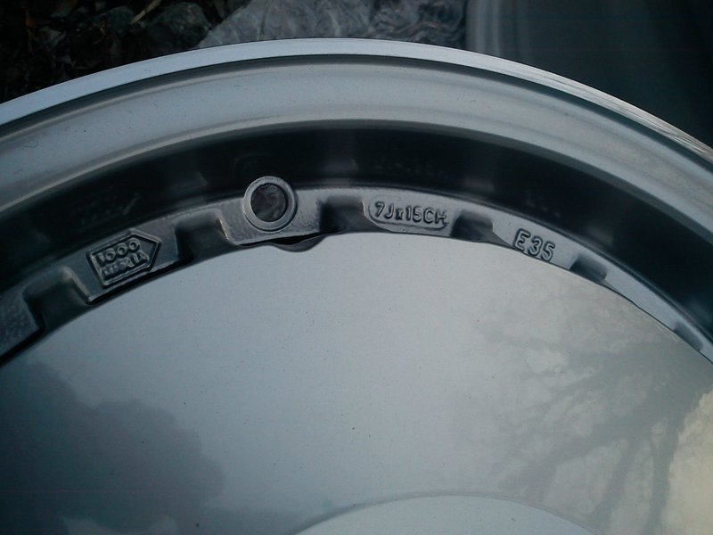

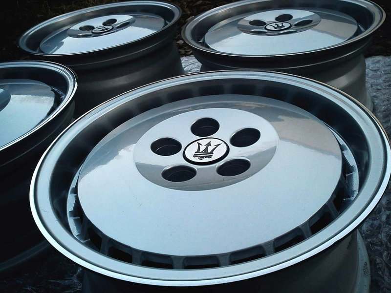

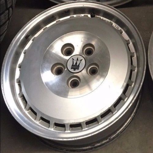

Petite trouvaille en Bulgarie ( vendeur jantes occaz très sérieux): Des jantes Mille Miglia 5 trous
D'origine elles comportent 3 zones usinées donnant l'effet "chromé"; cercle central, bord extérieur et intérieur.
Elles ont été sablées et poudrées à ma demande par le gars. Seule la lèvre du bord a été usinée. Trop onéreux à faire usiner les zones comme à l'origine (surtt le bord intérieur qui est difficile à faire)
Elles sont belles comme cela.
Photos 1 et 2= les jantes AVANT sablage et poudrage:

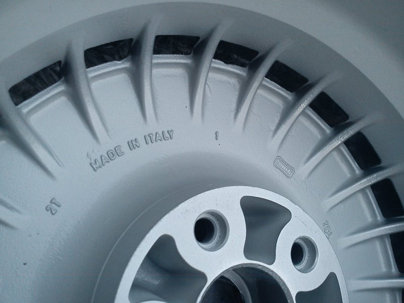

Ces Mille Miglia en condition ;-)
Messages : 4447
Re: Biturbo 4.24 phase 2
J’adore ces jantes également :Maze Elles rendent super bien avec sablage et poudrage. Ça consiste en quoi au juste un poudrage ?

Il s'agit d'appliquer une protection de type peinture (donc mise en peinture) mais à l'aide d'une peinture "sans solvant" qui prend la forme de poudre (epoxy ou polyester), qui sera pulvérisée à l'aide d'un pistolet sur l'objet à peindre. Cette poudre se liquéfie ensuite grâce à la T obtenue dans un four; autrement dit les particules de poudre recouvrant de manière homogène la surface vont passer à l'état liquide et former le film de protection désiré. Afin que cette poudre puisse au préalable se déposer uniformément sur la surface on lui à conféré des propriétés de charge et on établi un deltaV entre la poudre et l'objet (ce dernier est donc relié à une des électrode du circuit). La poudre se dépose en raison de l'électrostatisme sinon tu comprends bien qu'elle se déposerait n'importe comment et surtout elle tomberait à pic en raison de la gravité.
Les avantages:
http://belgium-coatings.be/content/nos- ... molaquage/
C'est généralement même plus durable/résistant qu'une peinture epoxy 2 composants (mais ça a aussi ses désavantages).
https://www.youtube.com/watch?v=lBASZPMK0FQ
Aussi appelé thermolaquage et powder coating (en anglais)
