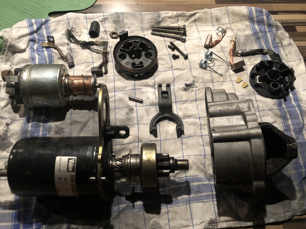

Re: restauration 3200 vince
Message par Forchi »
Bon je me suis attaqué au démarreur :D
J’ai commandé les charbons, ressort de maintien, et support de charbon. C’était un kit
Usure des charbons par rapport aux nouveaux environ 6/7mm de moins. Pas grand chose mais là où il est je pense qu’il faille mieux jouer là tranquillité. :roll:
Vous pourrez également voir qu’à l’endroit où vient se fixer le charbon de démarreur sur la tige filetée il y a pas mal de verre de gris :evil: cela et une chose qui avec le temps peut créer une panne donc à nettoyer ;)

Messages : 10051
Super, tu as trouvé le kit ou ?

Konimino2 a écrit :tu as trouvé le kit ou ?
Chez le vendeur de piece auto, je suis allé avec le démarreur il à pris la ref et ma fourni le kit pour un D6RA64

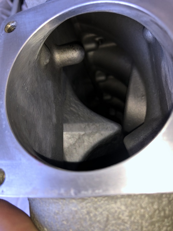

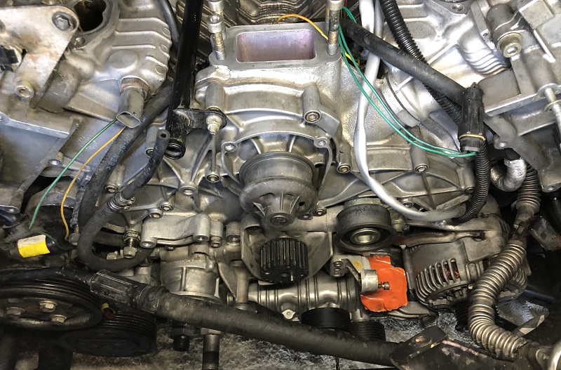

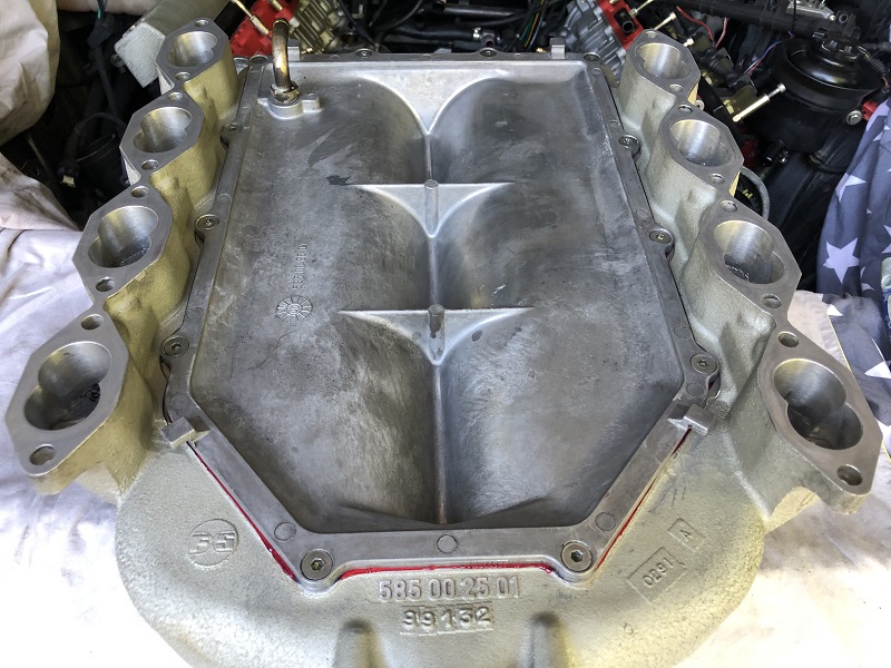

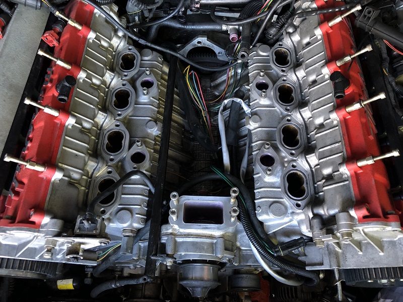

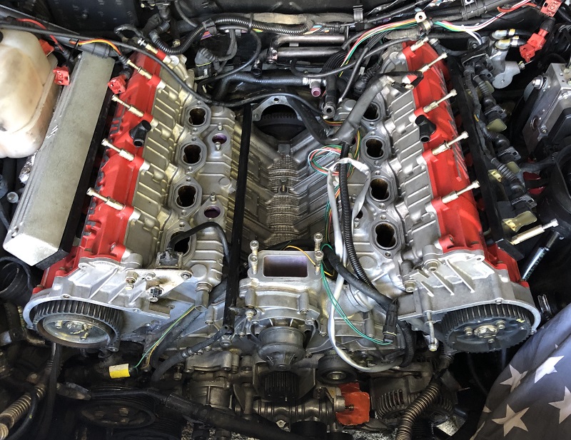

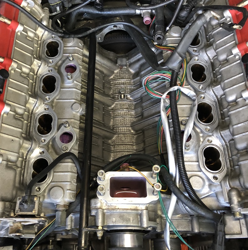

Aujourd'hui nettoyage plénum, milieu V, portées de joints, compartiment distribution. ;)
Doucement mais surement :Maze
Le bonheur est entre vos mains, gardez le !!!!
Messages : 3486
ohhhh que c'est beaauuuuu :Maze
bravo c'est super nickel ;)

Superbe travail.
Entre des tampons et un travail bien documenté, vous choisissez quoi?
Joint de plénum chez super performance

Konimino2 a écrit : Entre des tampons et un travail bien documenté, vous choisissez quoi?
Joint torique d’origine plutôt pas mal et j'ai complèté avec de la loctite anaérobie.
